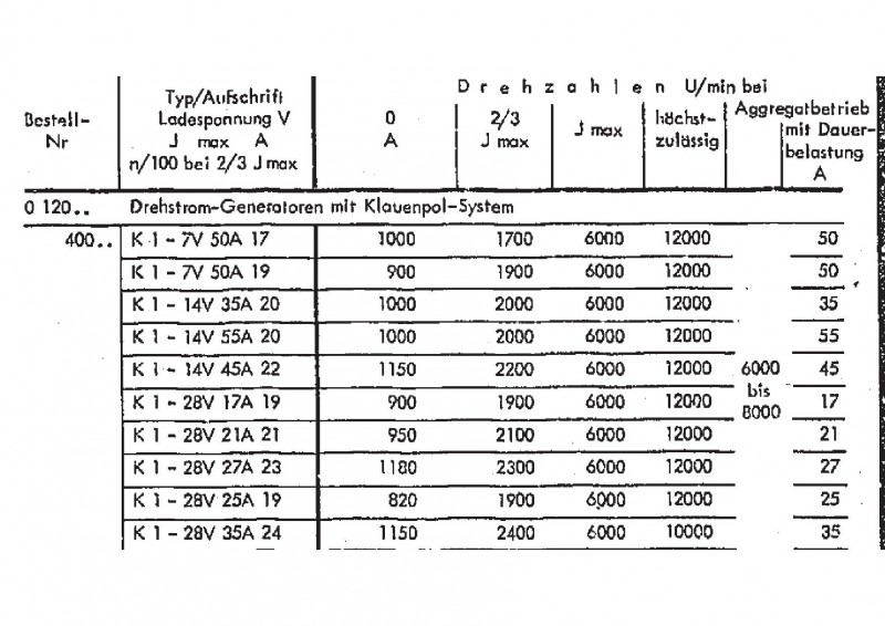

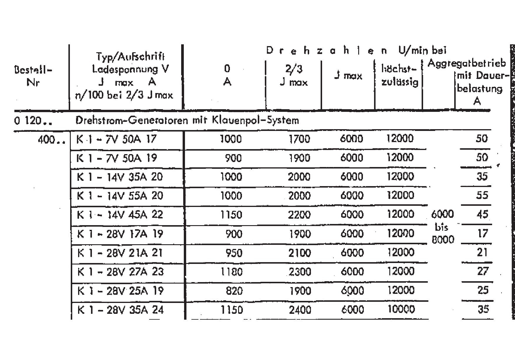

Hallo, die Gleich oder Drehstrom Lichtmaschinen brauchen etwa 2000 Umdr um gut zu funktionieren.
Wenn die Gleichstromlichtmaschinen lange gestanden haben und nicht richtig funktionieren, hilft manchmal ein paarmal das antupfen vom Batterie- Pluspol an die Masse um das Feld neu aufzubauen.

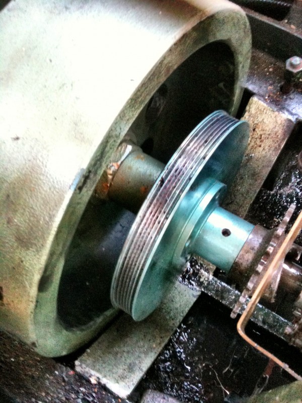

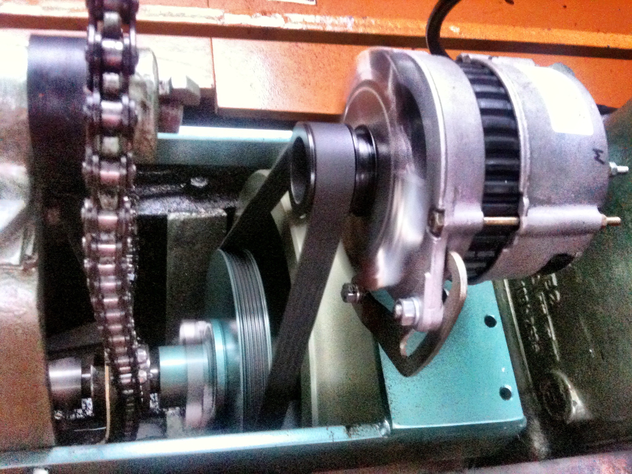

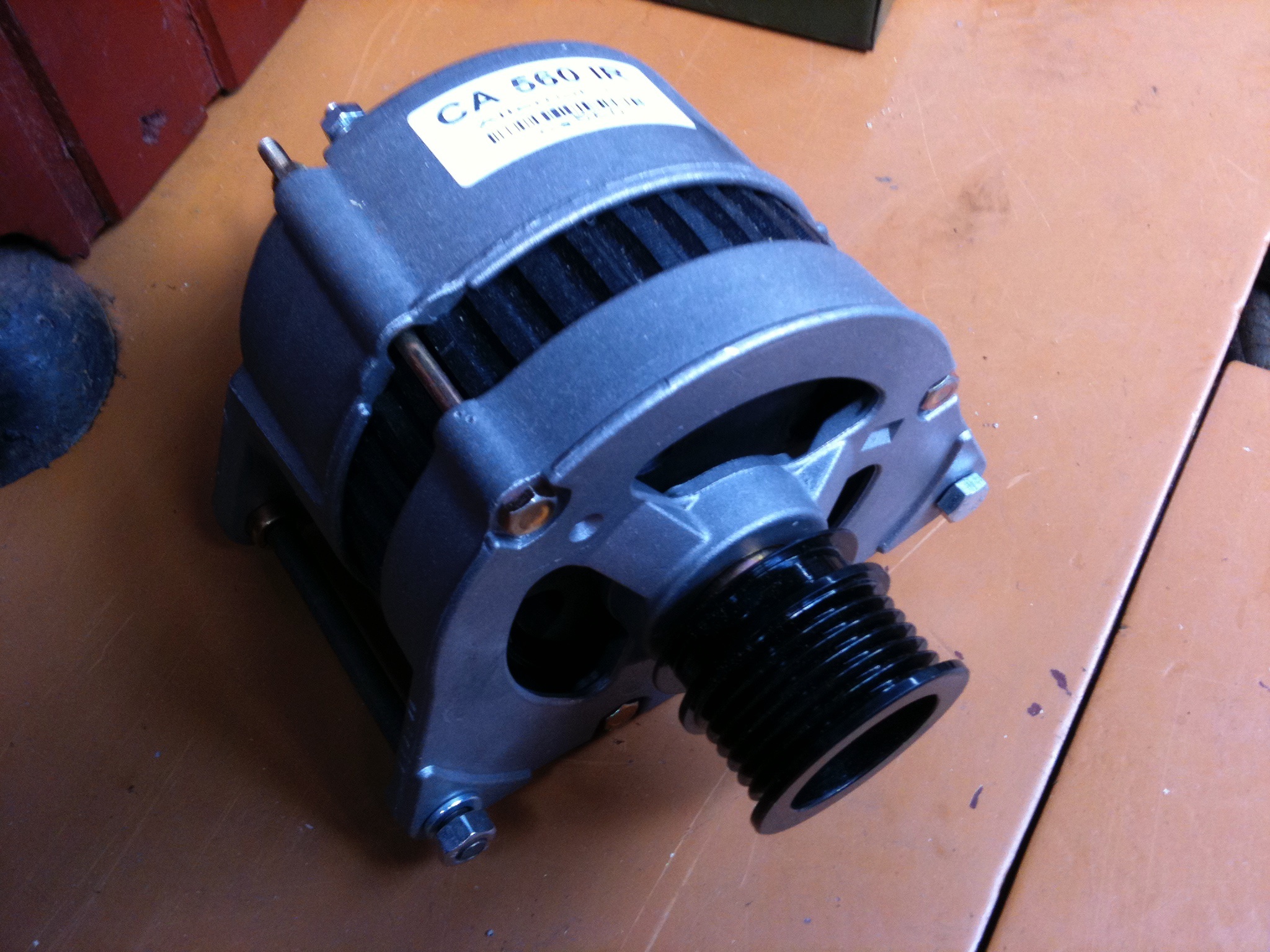

So haben wir es auf der Liesbeth gelöst, der 1HK65 liefert im Leerlauf (600U/min) genug um ein paar A zu laden. Man hört allerdings am Motor, sobald die Spulen initialisiert werden...
... das Übersetzungsverhältnis hab ich nicht mehr im Kopf, aber man sollte es ja von den Aufnahmen rekonstruieren können. Den Generator möchte ich nicht mehr missen am Schiff.
