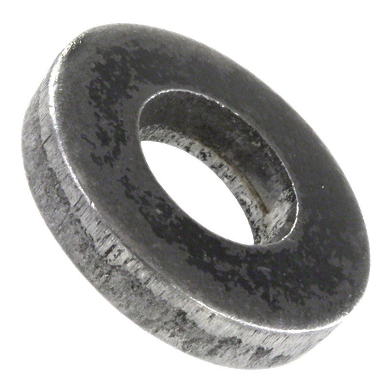

Ich bin auf der Suche nach den stärkerer Unterlegscheiben wie sie oft an den Zylinderköpfen unserer Motoren dran sind.
Ich finde irgendwie keine DIN oder Bezugsquelle dafür.
Die gesuchten Scheiben müsste für 14er Stehbolzen sein.
Ich hoffe ihr habt den entscheidenden Tipp für mich.
Mfg Franz

Bei DIN 7349 Scheiben darf man aber nicht enttäuscht sein, dass es sich um sehr grob tolerierte Stanzteile handelt. Die dicken Scheiben unter den Zylinderkopf-Muttern sind ja meistens eher Drehteile.

Ich werde mir jetzt auch welche drehen.
Der Außendurchmesser mit 35 ist auch viel zu groß.
