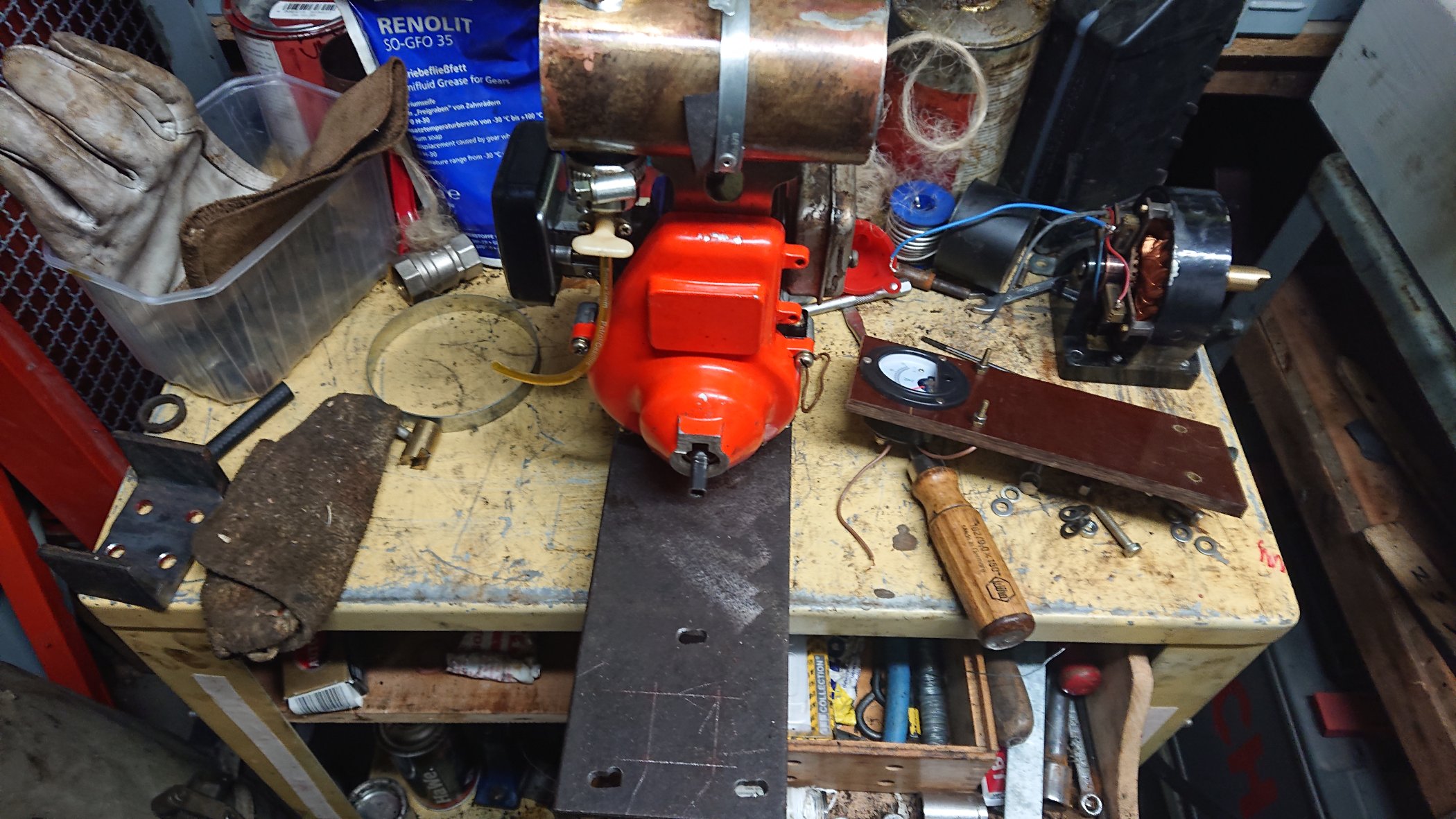

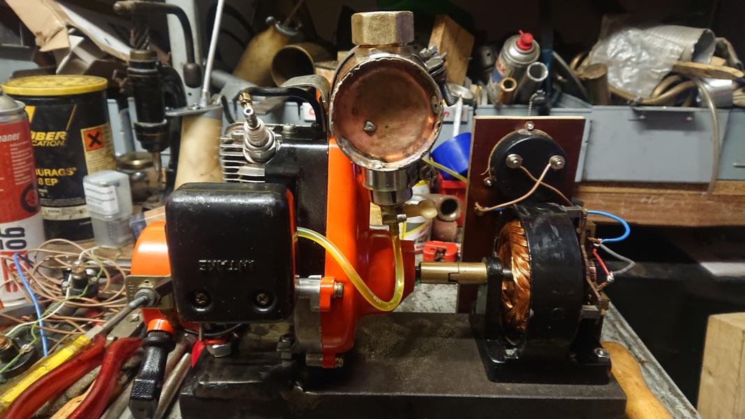

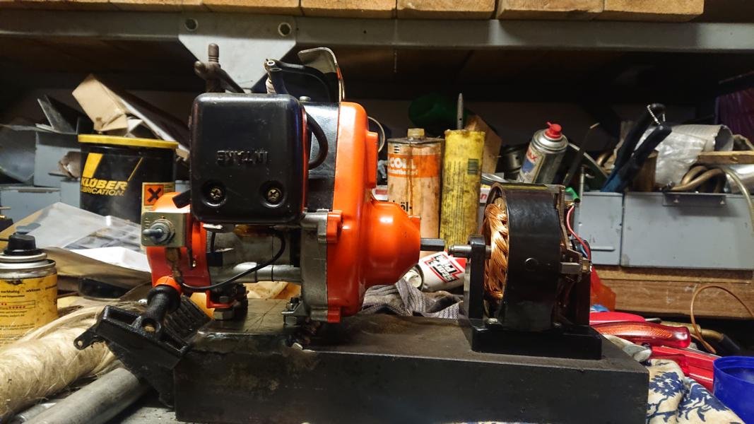

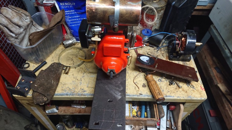

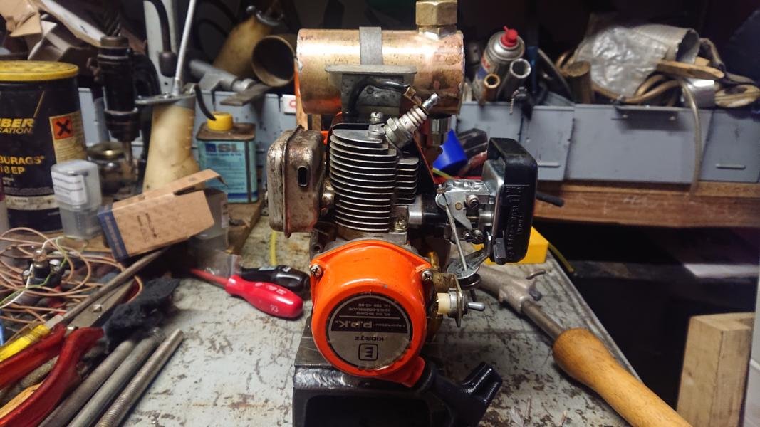

Mit dem Motorsensen Motor habe ich angefangen ein kleines Stromaggregat zu bauen. Den Motor habe ich auf stehenden Zylinder umgebaut. Den Generator habe ich schon vor längere Zeit günstig im Netz gefunden. Mfg.Max

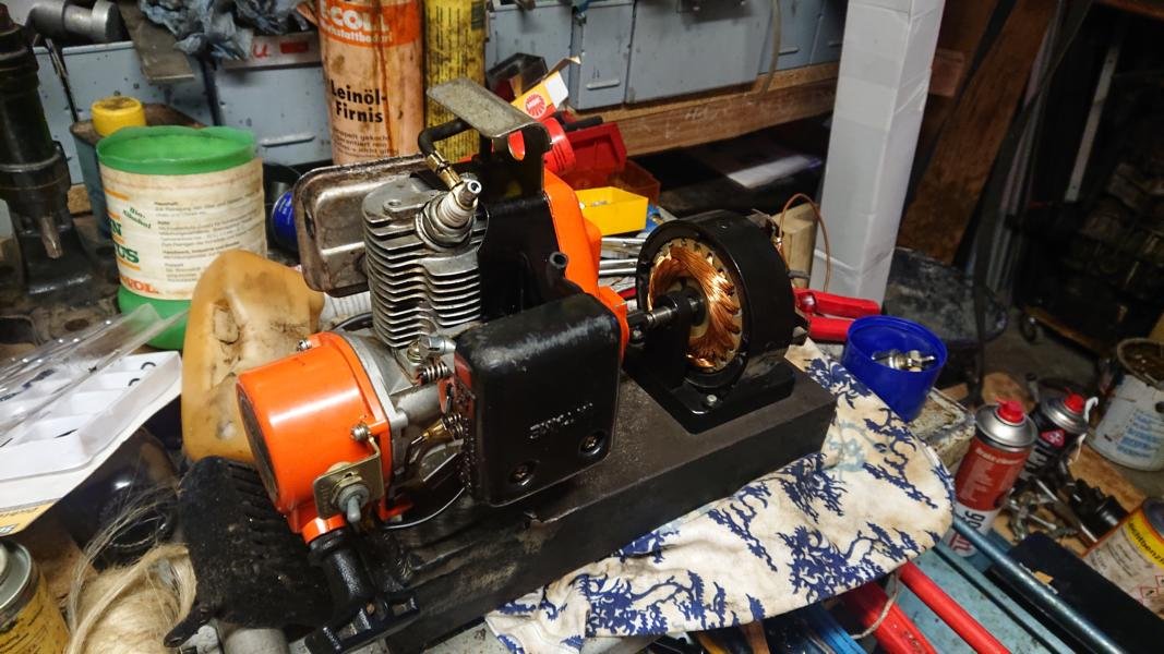

Habe heute den Original Tank provisorisch befestigt und den ersten Probelauf gemacht.

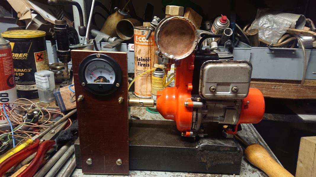

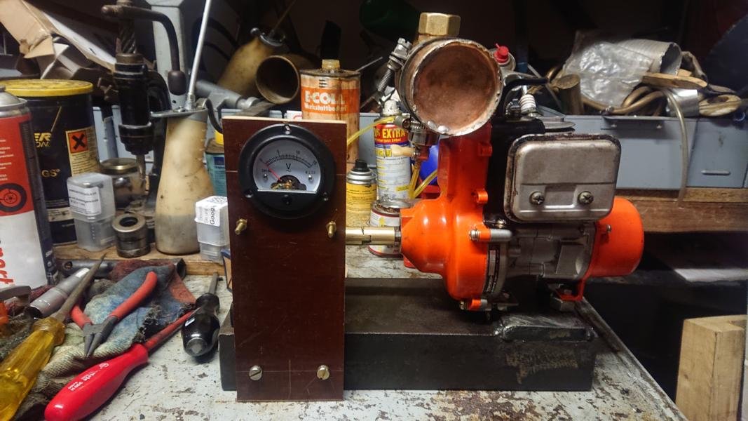

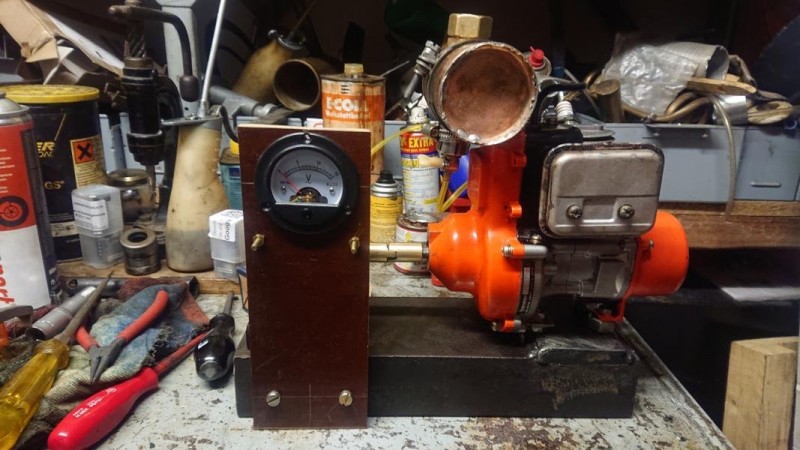

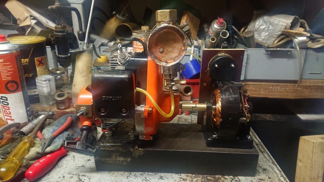

Hier der aktuelle Fortschritt an meinem Stromaggregat. Mfg.Max

Geiles Voltmeter, gefällt mir.
Gruß Reinhard

Danke für die Antwort.Das Teil habe ich auf ebay gefunden.

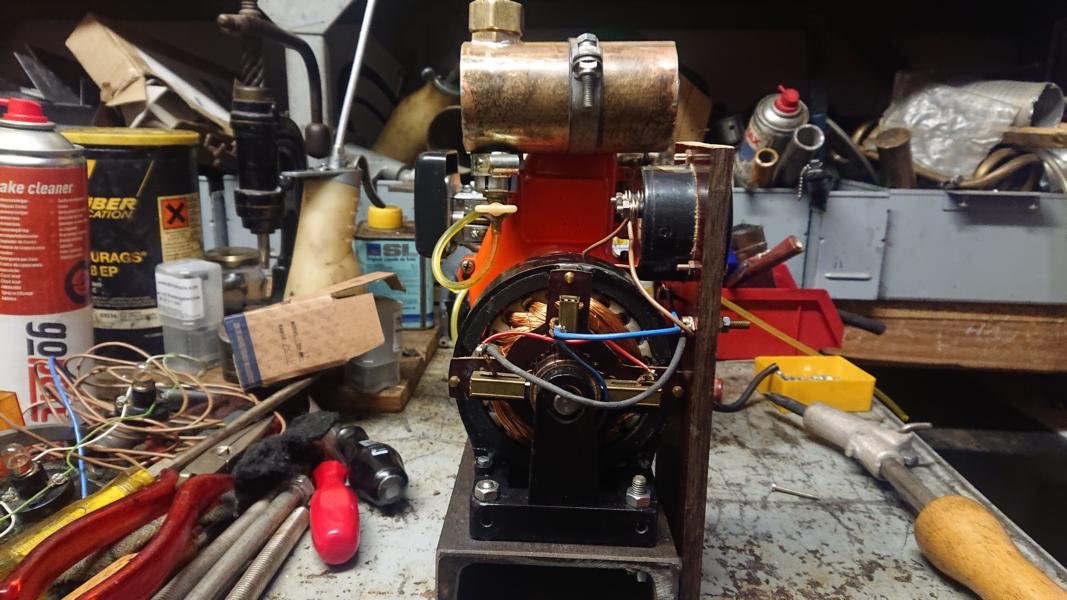

Das Aggregat ist jetzt fertig.Leider kommt das Voltmeter mit den vibrationen nicht zurecht.

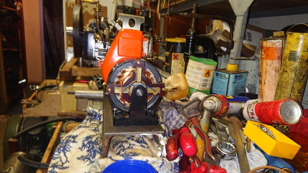

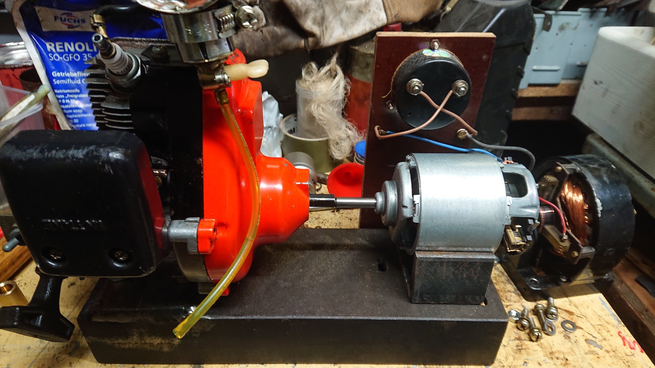

Ich versuche mit einem anderen Generator noch die Leistung zu steigern weil der alte Generator sieht zwar gut aus aber die Leistung ist nicht so gut. Der neue Generator ist ein 300 Watt Gleichstrom Motor. Mfg. Max

Warum nicht einfach eine alte KFZ Lichtmaschine? Die hat eine geregelte Spannung und man kann direkt einen Akku aufladen, etwa einen kleinen Gelakku. Dann muss der Motor nicht immer knattern...
