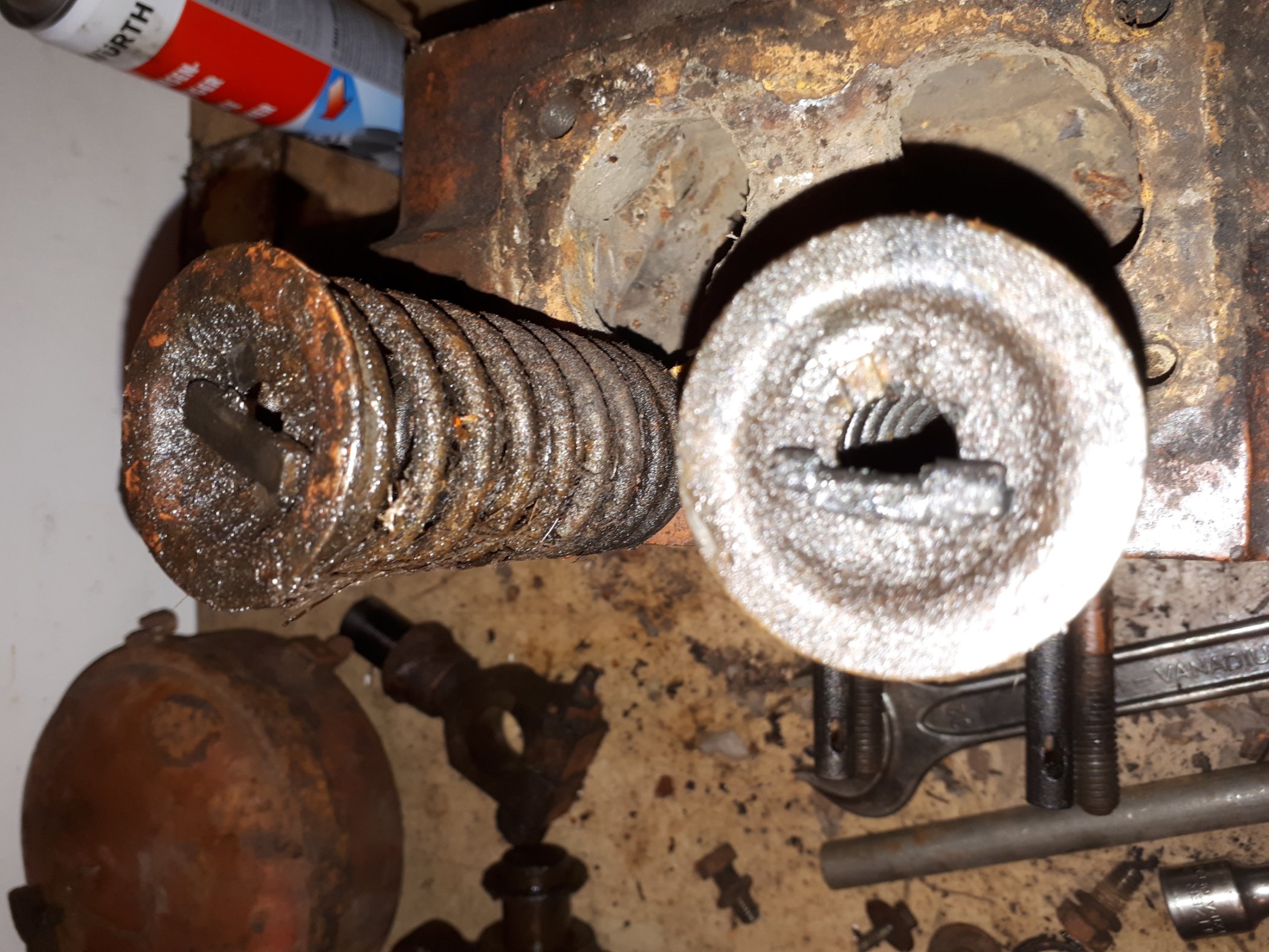

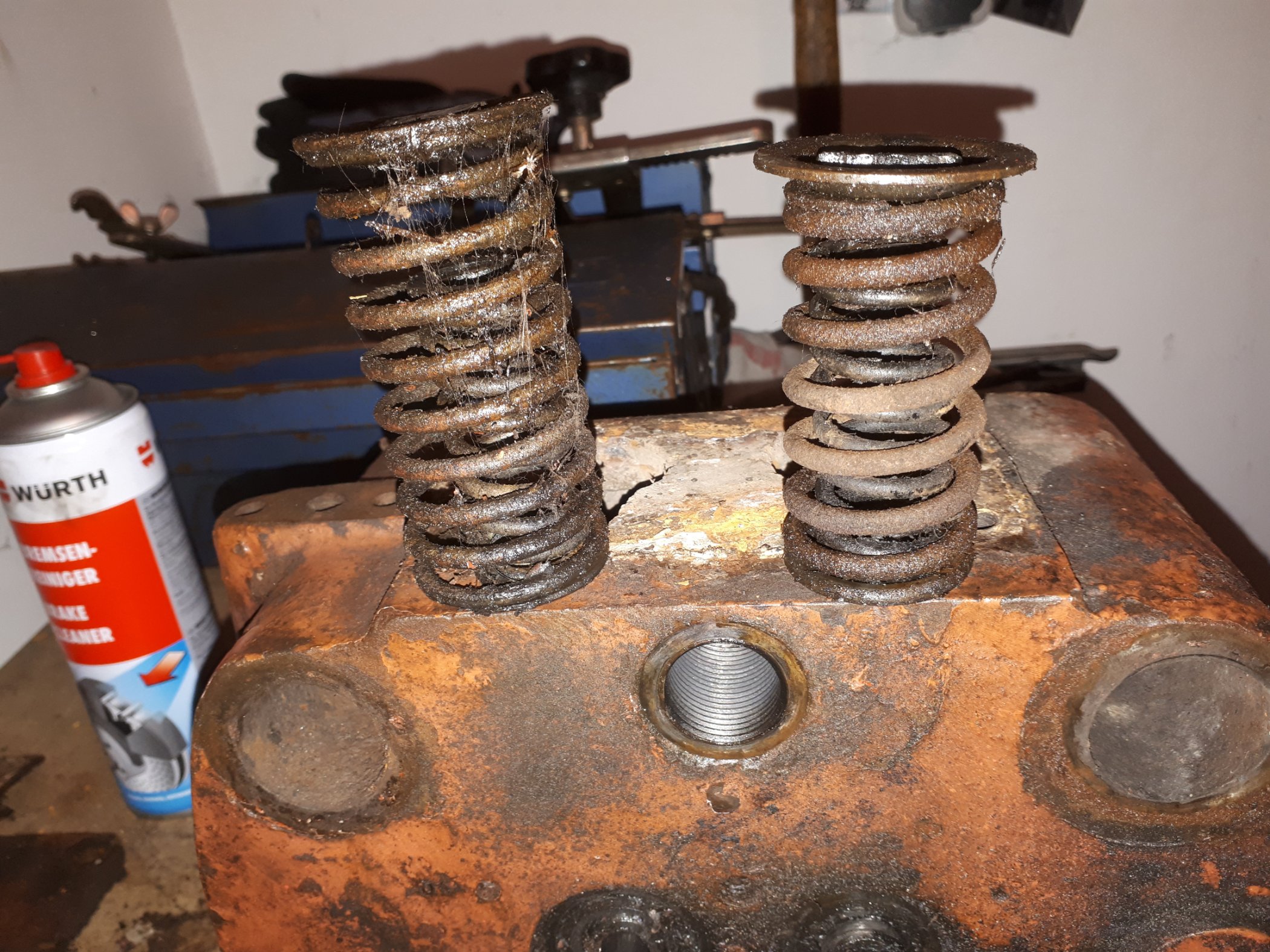

Ich habe bei meinem MAH 516 den Kopf zerlegt und festgestellt, dass ich zum einen unterschiedliche Ventilfedern habe und pro Ventil auch zwei Federn ineinander verbaut sind (Bild1). Laut der Bilder dieich bis jetzt gesehen habe, gibt es nur einen Federtyp und auch nur eine pro Ventil. Gab es auch andere Ausführungen?

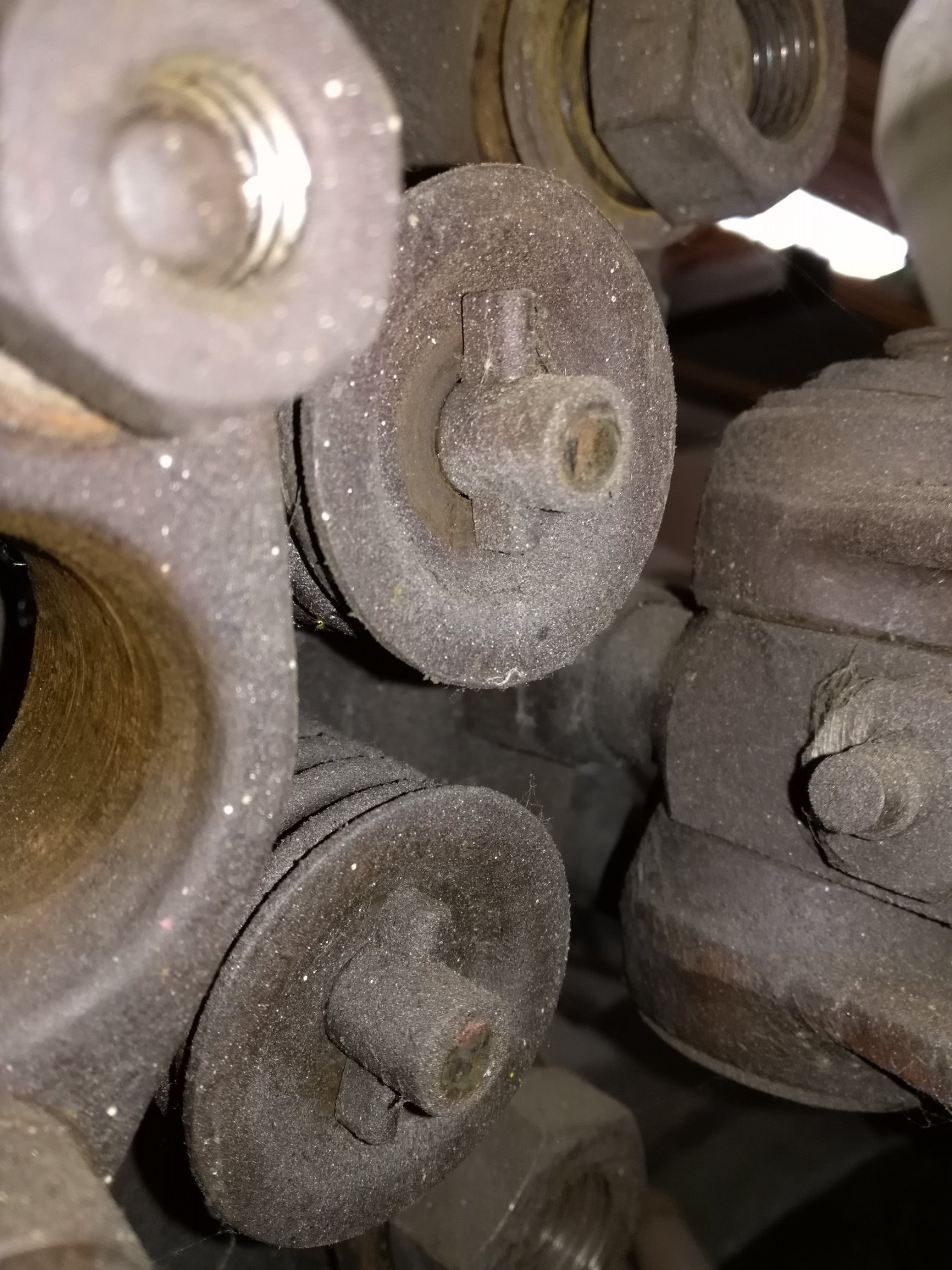

Des weiteren sind die Ventile markiert, Das Auslassventil mit F bzw E (nicht mehr richtig zu erkennen) und das Einlassventil mit A (Bild2). Laut einem Auszug der Ersatzteilliste sind die Ventile aber auch identisch. Ist das bei allen Baujahren so?

Hallo.
Normal ist nur eine Feder!
Wahrscheinlich waren die alten Federn so ausgelutscht, dass sie zu wenig Spannung hatten. Also zwei Federn ineinander.
Hatte ich schon mal an einem 914er.
Da waren die Federn so schwach, dass beim ersten lauf die Ventilkeile samt Federteller abgeflogen sind
Gottseidank blieben die Ventile an ihrem Platz und es ist nichts passiert
Die Ventile waren früher speziell für Ein- und Auslass gefertigt. Die Auslassventile hatten eine höhere Materialqualität!
Heute ist das Material so hochwertig, dass die Ventile für ein- und Auslaß geeignet sind.

Ein- und Auslass scheinen vertauscht zu sein, das ist aber ja das kleinste Problem.
Wo könnte man denn brauchbare Federn her bekommen?
Sind meine Keile, Teller und Nuten in den Ventilen Original?

So sehen meine Ventile,Teller und Keile am 716er aus. Sollten die selben sein.
Diese sind auf jeden Fall original.
