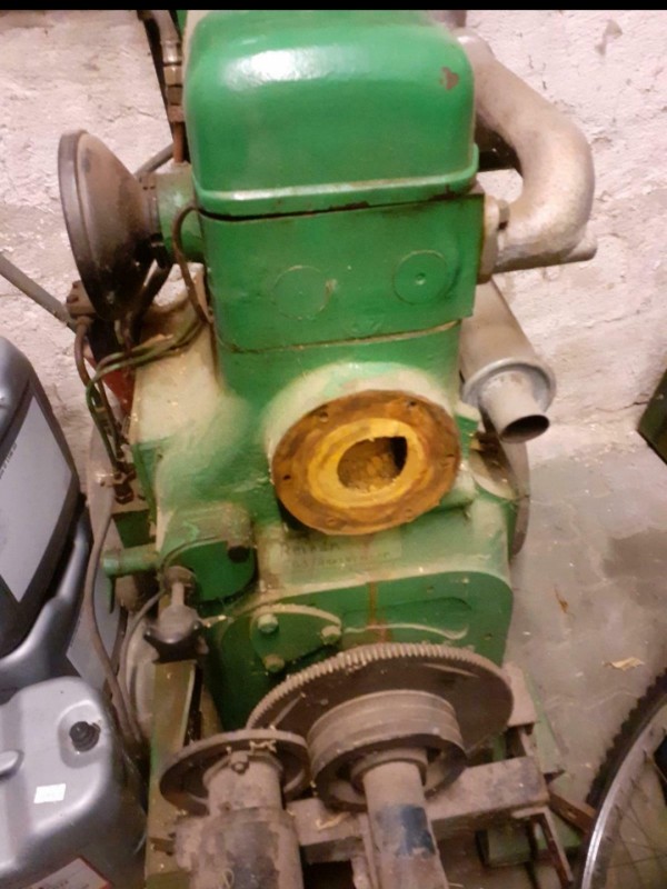

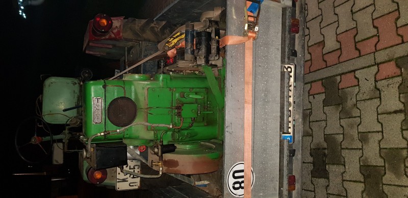

Ich bin Markus und komme aus dem Leipziger Norden, da ich eigentlich nur mit alten Traktoren zu tun habe war ich bis jetzt immer stiller Mitleser eures Forums. Jetzt habe ich jedoch nen Traktor gekauft wo ein Stamo als Teilespender dabei war, meiner Meinung nach viel zu schade zum schlachten.....
Leider finde ich nicht raus was es ist, es ist wohl die 313er Baureihe hat aber 2 große Wasseranschlüsse am Block (gut zu sehen auf dem Bild wo der Motor auf dem Anhänger steht). Der F2m313 den ich im Traktor hab hat nur einen, da kommt dann die Wapu dran.
Was meint ihr, war das ei Stamo mit Verdampferkühlung oder was ist das hier?
Danke für eure Hilfe und VG
Markus

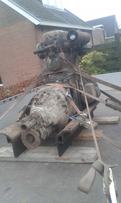

hallo, kenne diese motoren von kleinanzeige ;)
auf das grosse loch gehort doch ein wasserpumpe
kann auch A2M317 motor sein wenn der grosser ist dann dein 313
der grune motor hat kein Flansch bei schwungrad dann sind es Aggregat motoren A2M317 grosser und A2M313 ist dann kleiner
unsere motor war ein A2M317 bootsmotor mit wende getriebe
gr ate hans terpstra

Re: Deutz A2m313 oder Sam313
Beitrag von Lanzfranz »
Ja der war von Kleinanzeigen im Paket.
Es ist definitiv ein 313er, ich besitze mehrere Traktoren mit diesem Motor und ja, diese haben auf dem vorderen großen Loch die Wapu. Die haben dann aber nicht den großen Flansch an der Schwungmassen Seite.
Danke für die Info.
VG Markus

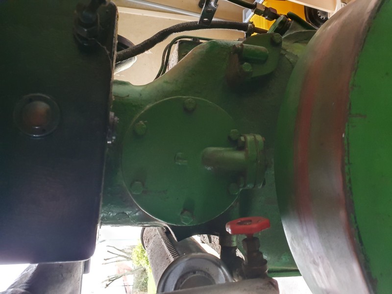

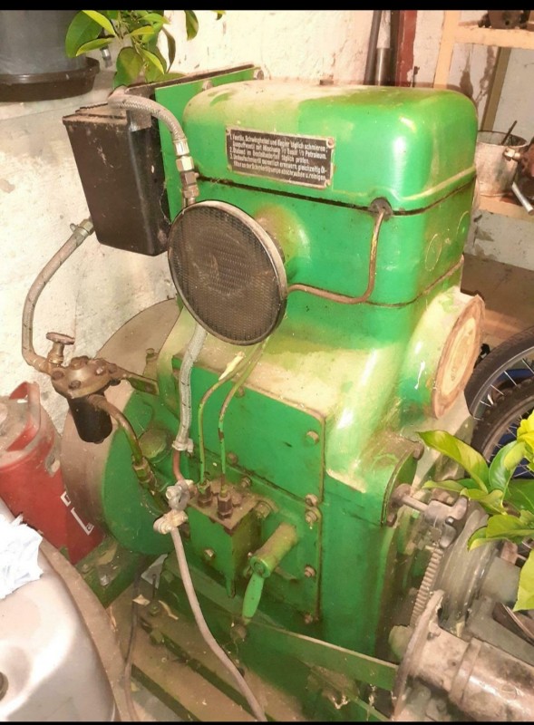

Hier noch mal der Deckel an der Schwungmasse Seite.
Vg Markus
