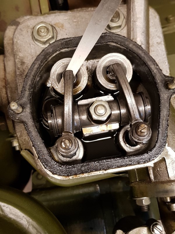

Motor UD-15 an einem Generator AB-2-0/230-M1 Ventile wurden eingeschliffen und der Zylinder leicht gehohnt, danach habe ich das Spiel nach Vorschrift eingestell ( 0,1 -0,2mm )
Nach dem Probelauf ( ca. 1 Stunde ) habe ich das Spiel nochmals überprüft( Kalt ), jetzt hat sich das Spiel verändert, und zwar so:
Im OT (AV = 0,7mm) und (EV=0,7mm) einen Takt weiter nachdem das AV geöffnet hat, habe ich jetzt folgende Werte :
Im OT ( AV = 0,25mm) und (EV=0,0mm),dann einen Takt weiter wieder ( AV=0,7mm) und (EV=0,7mm)
Ich habe somit zwei verschiedene Werte
Kann das sein? und bei welchem Takt stelle ich nun das Spiel ein ?? Im Voraus schon mal vielen Dank für eure Meinungen.
