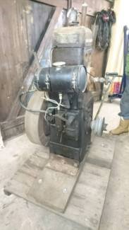

guten Abend,
Ein Freund hat diesen Motor, kennt aber den Hersteller nicht.
Wird es Deutsch sein, vielleicht Deutz?

Das ist ein interessantes Stück.
Sieht auch,wie du schon schreibst, sehr nach Deutschland aus.
Aber es wäre gut, mal die Einspritzpumpe und die Rückseite zu sehen.

zilinderkopf sieht aus wie normale MAH diesel kopf
schwungradern auch deutz mah ?
mehr bilder war interessant
gr ate-hans
gr ate-hans

Moin, sollte doch ein F 1 M 315 sein oder?

Tractor?Motorenspezi hat geschrieben: ↑Mo 2. Mär 2020, 22:18 Moin, sollte doch ein F 1 M 315 sein oder?

Nein nicht Traktor, der Motor ist ein Stationärmotor.

und das Modell ist:Motorenspezi hat geschrieben: ↑Mo 2. Mär 2020, 22:55 Nein nicht Traktor, der Motor ist ein Stationärmotor.
DEUTZ F1 M315?
Im Internet finde ich nichts.
Haben Sie einen Link, Fotos oder Dokumente?
dank

F1M315 hat es nicht gegeben Mathias
nur F1M317 / A1M317 F1M313 / A1M313 F1M414 / A1M414
foto ist ein F1M313
foto ist ein F1M313

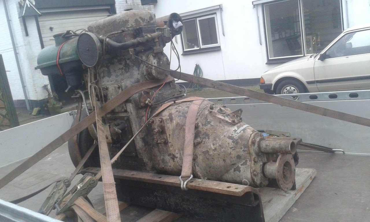

wir haben ein A2M317 bootsmotor gehat diese gibt es auch in A1M317 motor sind doch auch seltene motoren
aber sehen nicht so aus wie diese 1 zilinder motor
