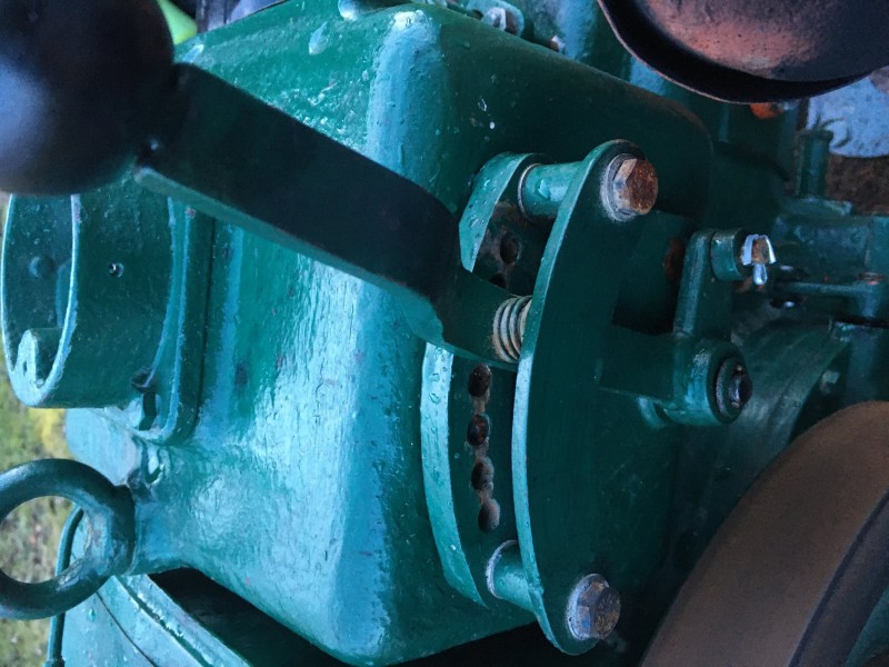

Hier ist die Stellung des verbauten Gashebels zu sehen :!: Dieser steht auf dem Minimum :!:

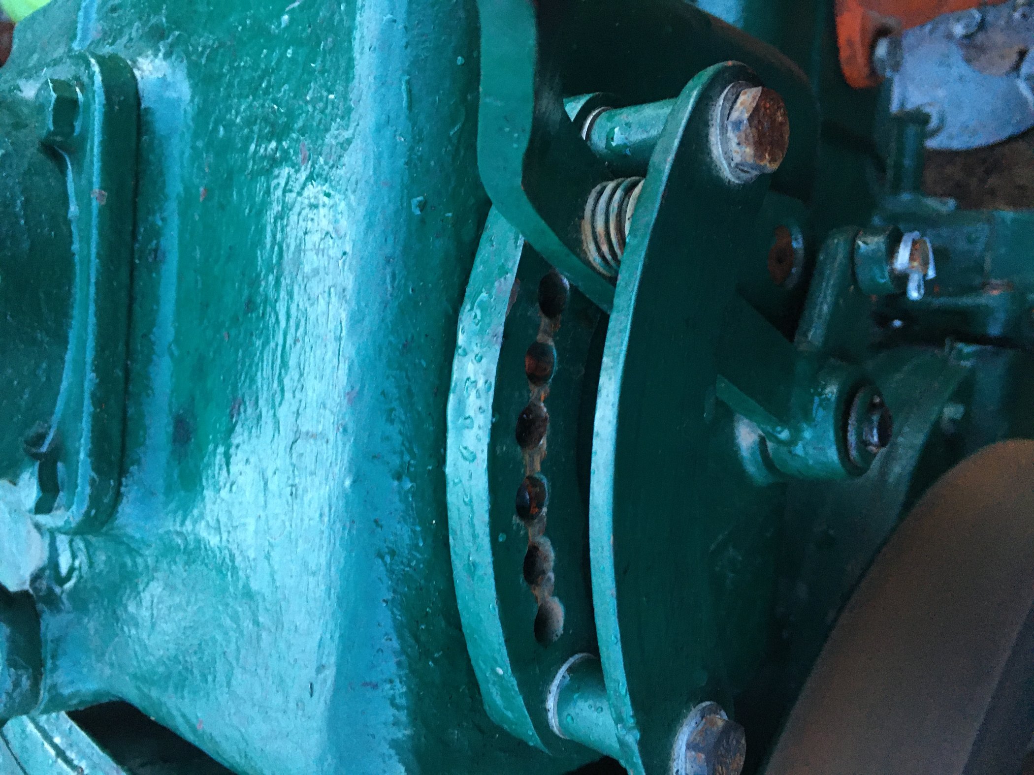

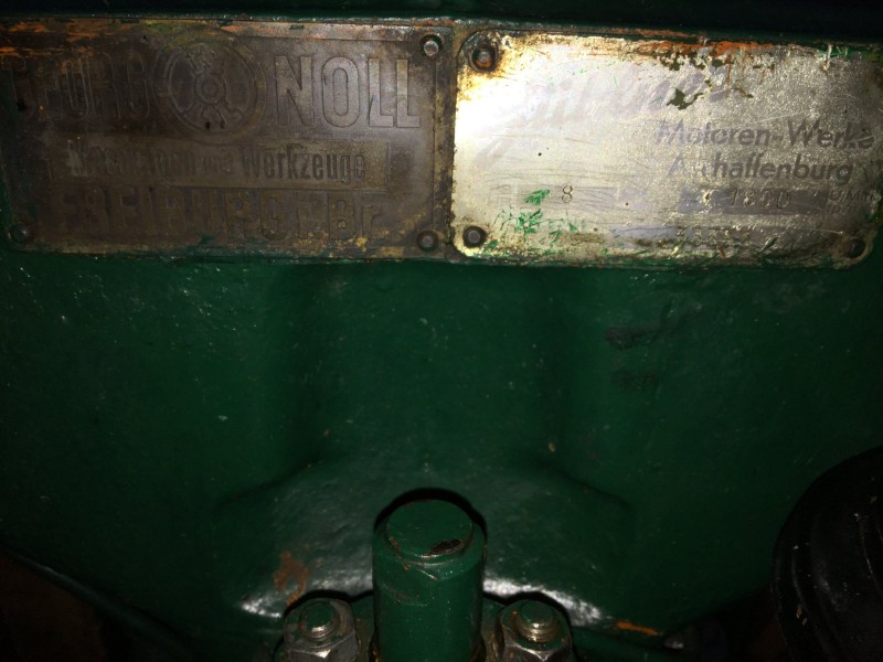

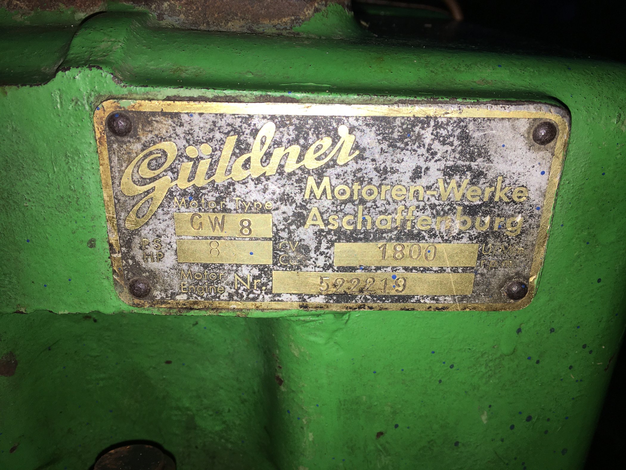

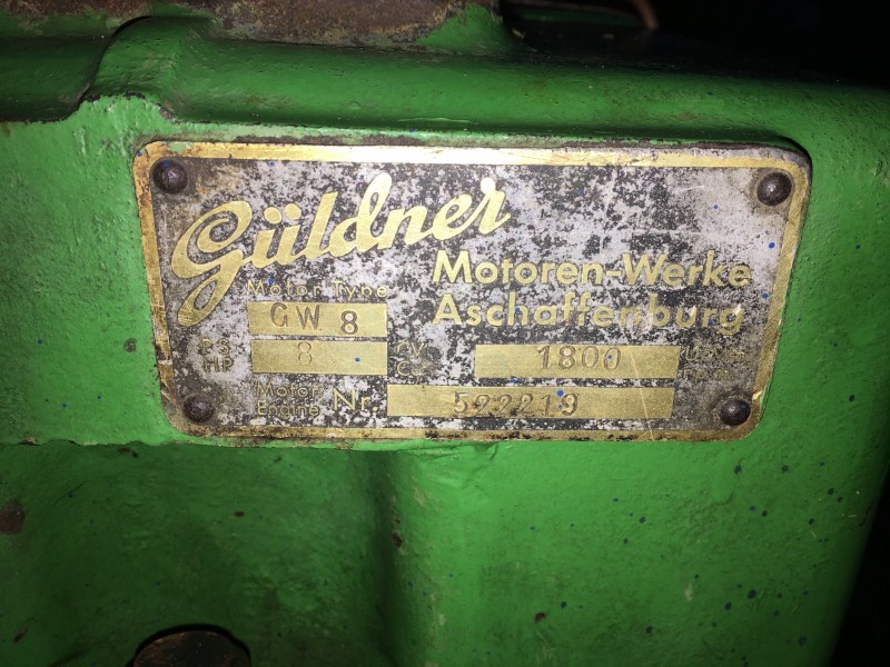

Anbei Bilder der Typenschilder der Beiden Motoren, wo zu sehen ist, das diese eigentlich auf gleiche Drehzahl eingestellt sein müssten:
Typenschild des Problemmotors

Moin, könnte ein Motor mit Generator Regelung sein. So einen hatte ich auch einmal von der Bahn. Der umbau auf schwächere reglerfedern war mir zu aufwändig. Wenn Du aber beide Motoren hast könntest Du ausmessen welche Unterschiede es im regler gibt.
Gruß Burgfried

ja, da muss das Schwungrad runter und dann fängt das Elend an: Wer rechnet Dir eine feder für den regler? Du kannst probieren und baust x-mal hin und her. Ich habe das unprofimäßig gelöst - eine kleine Anschlagschraube unten am Gasgestänge mit der ich gegen den Regler die pumpe auf Leerlauf gedrückt habe. Du kannst das mit der hand an der pumpe probieren, Du brauchst nicht viel Kraft dafür. Soweit ich mich erinnere sind die Reglerfür Generatoren so ausgelegt, dass sie die Nenndrehzahl des Generators von Nulllast bis Vollast möglichst konstant halten. Ein regler der über den ganzen Drehzahlbereich arbeitet kann das nur schlecht. Wenn Du so einen regler mit dem handgas auf Nenndrehzahl stellst und dann Last auf den Generator gibst bricht die Drehzahl ein. dann musst Du am gashebel wieder mehr Stoff geben damit der Geno auf nenndrehzahl kommt. Genau das willst Du bei genobetrieb ja nicht. Eine steife Reglerfeder hat natürlich auch einen Drehzahlabfall bei belastung zur Folge, nur nicht so stark. Deshalb stellt man so einen Motor im leerlauf so um die 55 herz, wenn der dann bei Vollat auf 50Hz abfällt ist das in Ordnung.
Du kämest mit 2x Schwungrad abbauen hin wenn du Deinen gut laufenden Motor aufmachst und nachsiehst welche Federn da drin sind.

Doch Christian, hast Du: Wenn eine Feder gebrochen oder ausgehängt ist geht der regler ganz schnell an den äußeren Anschlag und das ist die Nullförderung. Wenn es nur um Langsamlauf geht ist eine Anschlagschraube kein schlechtes Mittel es verhinder auch das "Sägen"des reglers.

der langsame GW 8 ist tatsächlich an dem Hebel zum Gas geben mit einer Schraube begrenzt, welche aber auch noch heraus gedreht werden kann, da sind die 1800 U/min denke ich mal dann auch vorhanden.
