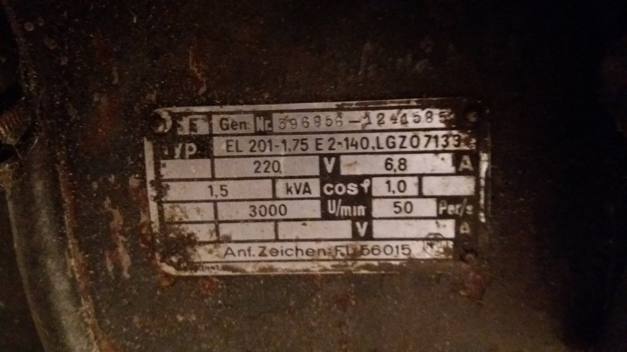

Generator TYP:
EL 201-1,75 E 2-140,LGZ07139
1,5 KVA / 6,8A

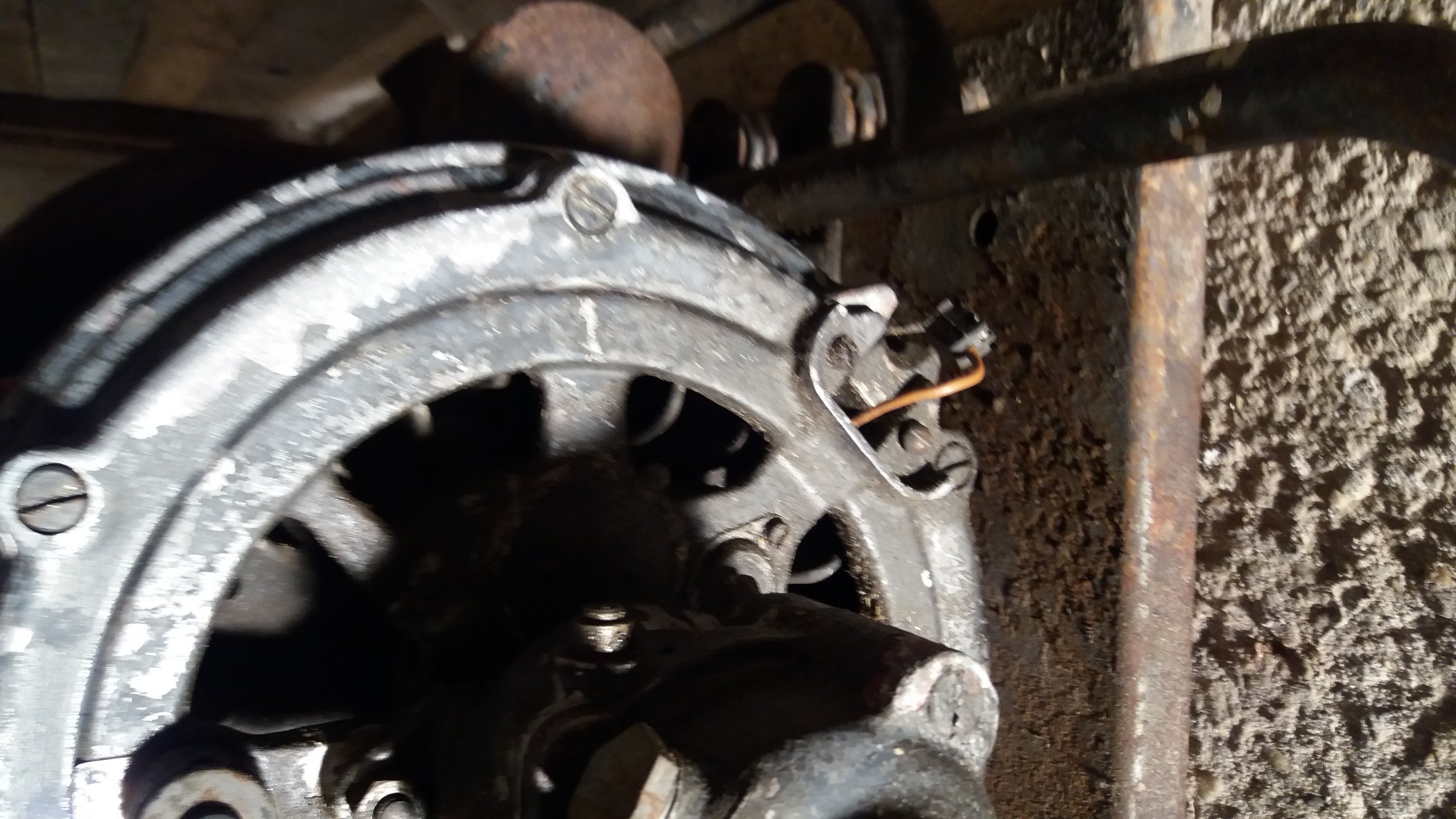

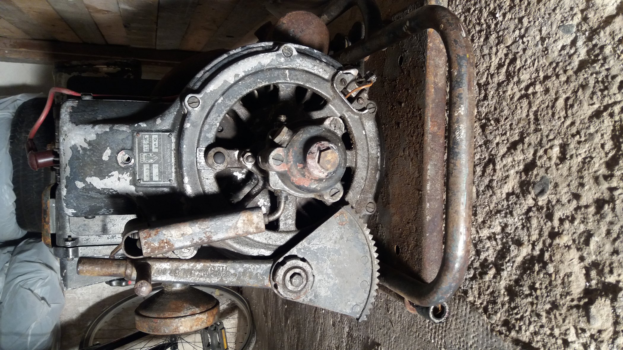

Wenn man von vorne drauf sieht, scheint etwas zu fehlen ( auf ca.5 Uhr ), vielleicht ein Teil der Zündung?

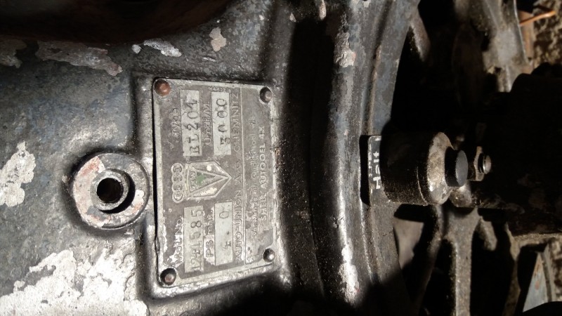

Und kann man das Baujahr des Motor rausfinden ?

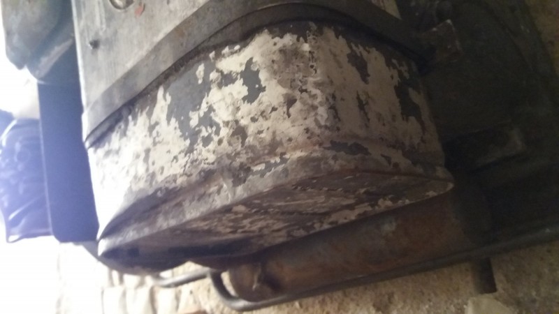

Und zum Schluss, der Tank hat mal eins auf den Deckel bekommen und ist mittelstark eingedrückt.Wie würdet Ihr die Beule behandeln??

Dein Motor ist Baujahr vermutlich 1940. Der Nummernkreis 1 240 001 bis 1 250 000 wurden 1940 und 1941 für EL 201 und EL 301 verwendet.

Der Tank ist so eine Sache. Ich würde ihn lassen, wie er ist, wenn er noch dicht ist. Nach siebzig Jahren darf er eine Delle haben.
Mit Benzintanks habe ich keine guten Erfahrungen gemacht, irgendwie wird deren Blech im Lauf der Jahrzehnte gerne mürbe. Wenn er neu wäre, wäre es "relativ" einfach. Mit Brenner gut anwärmen (unterhalb der Schmelztemeperatur von Lötzinn, also unterhalb ca. 160 Grad...) und einem Zughammer, an der Bördelkante angesetzt, wieder in die ursprüngliche Richtung ziehen. So muß erst ein paar Mal gespült werden, dann gut belüftet, dann am Besten wieder fast völlig (natürlich nicht völlig, sonst kriegt man das Blech ja niemals warm) mit Wasser befüllt und dann kann es losgehen. Spülen, Belüften und Füllen verhindert, dass es beim Brennereinsatz "Puff" macht und der Tank plötzlich rund oder gleich mehrteilig ist.... Das Risiko beim Richten ist aber , dass er nachher nicht mehr dicht ist, weil sich irgendwo beim Ziehen eine mürbe Lötnaht oder gleich das Blech selbst geöffnet hat.
Die dann völlig zu entfernen und das Material so weit zu reinigen, dass eine neue Lötnaht hält, ist langwierig.
Dann kannst Du auch gleich den Tank zerlegen, also auslöten, richten und wieder zusammenlöten.
Gruß, Uwe

Danke für deine Ausführung, also lasse ich besser die Finger davon.
Vielleicht finde ich irgendwann bei Ebay einen passenden Ersatz.
Bis dahin muss ich mit der Beule leben ( ich bin ja auch schon 50 Jahre alt, da bin ich Leid gewöhnt 8-)
Hast du vielleicht eine Idee was unten rechts ( 5 Uhr ) fehlen könnte???
Muss irgend was mit der Zündung zu tun haben, im Moment ist dort eine Lüsterklemme drann.Auf jeden fall sind dort zwei Schrauben die irgend etwas befestigt haben, im Internet findet mann auf Bildern eine schwarze Box mit zwei Anschlüssen, könnte vielleicht ein Kondensator sein. oder???

ackerschiene hat geschrieben: Sa 1. Feb 2020, 09:44 [..]
Gruß, Uwe
Hatte mal einen Mazda 626GF, die Tanks dieser Autos neigten zum undicht werden.
Der Tank bestand im Profil im pprinzip aus 2 Hüten, deren Krempen aufeinander gesetzt wurden
und mit einem Rollen-Widerstandsschweißgerät miteinander verbunden wurden. Das undicht Werden
wurde durch die Art der Aufhängung des Tanks im KFZ und nicht etwa durch Durchrostung verursacht.
Ich habe beim Händler angerufen, 570€ zuzüglich Einbau und Mwst..danke ich will diesen Teppich bitte nicht kaufen.
Bei einem befreundeten Autoverwerter haben wir den Tank ausgebaut, links und rechts der undichten Stelle einen
V-förmigen Einschnitt mit der Flex bis zur Schweißnaht gemacht, bei einem Kumpel mit Kneipe eine CO2 Buddel geborgt
Druckregler von MigMag angeschraubt und den Tank mit CO2 gespült, ne halbe Stunde vor dem Schweißen damit
angefangen und während des Schweißens damit weiter gemacht. Der Schweißer hat autogen eine Naht über die
V-Ausschnitte an der Kante entlang gesetzt. Ich habe ihn darauf hingewiesen das er doch mit dem Brenner nicht unbedingt
vor dem Ende des Schlauches zur Tanköffnung herumfuchteln solle..was ihm ein paar mal passiert war...
Passiert ist Nichts, kein puff oder Sonstwas. Wir haben den Tank weder vollständig leer bekommen, noch mit Wasser gespült,
nur mit Intergas...CO2 eben. Hat funktioniert wie vorgesehen. Soviel dazu. Ist natürlich Alles verboten und wahnsinnig und was
weiß ich was noch Alles, aber in dem meisten Fällen braucht man keinen Verwaltungsapparat mit 10000en Vorschriften, gesunder
Menschenverstand reicht völlig.
Der Tank war dicht bis zur Verschrottung der Karre.
Holm

https://dkw-nz.net/forum/viewtopic.php?t=578
zeigt einen EL203.
Ich würde vermuten, dass es um dieses Teil dort geht. Ich habe mich mit diesen Motoren nie befasst und dachte immer, alle hätten eine innenliegende Schwunglichtmagnetzündung, das hier sieht aber schon anders aus.
@Holm, das geht natürlich auch, gerade bei den größeren Teilen. Sagt man. Ich habe einen großen Respekt vor explosionsfähigen Hohlräumen.

Hallo Uwe,
hab mir das Bild betrachtet, das ist eines von den wenigen Bildern die ich zum EL201 ( oder 301 ) finden kann.
Aber dieses "große" Teil wird es wohl nicht sein, bei mir ist die Halterung mit den zwei Schrauben zu klein dafür.
Auf einigen Bildern ist es genau so wie bei mir, ( nämlich nix ) und auf einem Bild ist eine kleine Box zu sehen in etwas so groß wie eine Zigarettenschachtel.Für die Zündspule und Unterbrecher eigentlch zu klein.
Bei der Recherche bin auf das Staatsarchiv Sachsen gestoßen, dort bekommt mann Original Unterlagen zu DKW Motoren in Kopie.
Ich hoffe das mir die Stücklisten und Originalzeichnungen, die ich angefordert habe Aufschlüsse geben.
Richard
