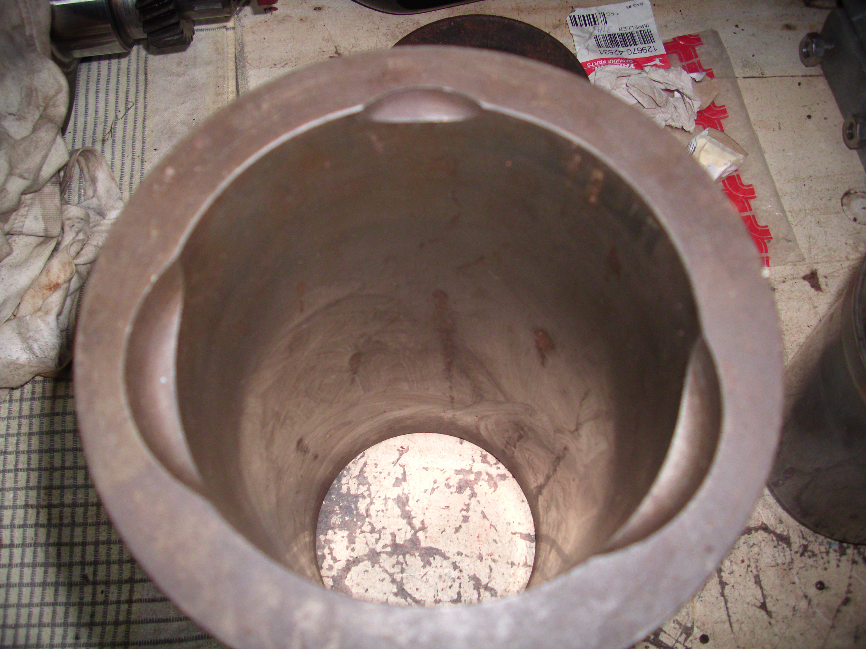

bräuchte eure Hilfe.Habe folgende Laufbuchse mit 100er Innemaß.Weiß nicht von welchem Hersteller und für welchen Motortyp die Buchse ist?Könnt Ihr mir weiterhelfen.

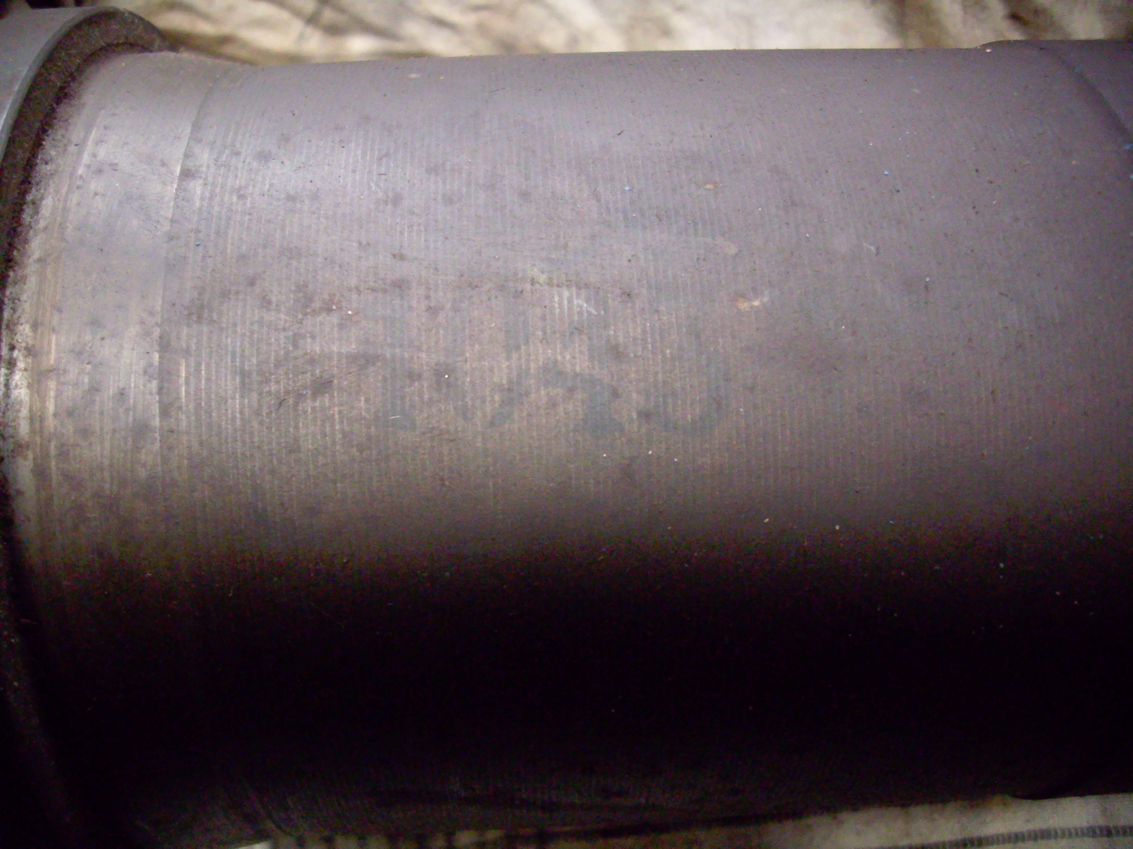

Moin Eric,
kannst Du die Nummer mal bitte extra aufschreiben? Auf dem Foto kommt die so, dass da beim besten Willen nix zu erkennen ist und die speziellen "Farbzahlen-Spiele", die der Augenarzt üblicherweise drauf hat, wirst Du ja wohl nicht mit uns treiben wollen, oder?
Grüße Dietrich

ja hast recht kann die Nummer selbst kaum lesen,wegen der Konservierung.
Also auf der Buchse steht :10431 bzw.7 als letzte Zahl.Mein Vater sagt es soll eine Deutz Buchse sein,aber welcher Typ oder ob das stimmt????

mein erster Eindruck war 11er Wasserdeutz also F1M414.
Hattet Ihr einen Solchen Schlepper?
Mess doch mal genau die Maße und geb sie durch ich habe noch eine vom Wasserdeutz liegen dann können wir vergleichen.

wir hatten überhaupt keinen Schlepper.Also die Buchse ist 247mm hoch und die Nut für den O-Ring ist von unten 97mm bis mitte Einstich.Hab gerade mal den Hubraum berechnet.Komme auf 1,1Liter.Könnte stimmen.Hoffe du kannst die Maße gebrauchen.
Gruß Eric
