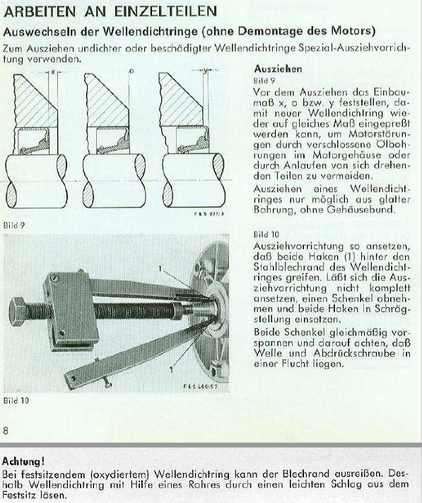

Wie soll das Werkzeug denn ausehen?
Eine Art Abzieher der aussen aufs Gehäuse gesetzt wird und den Dichtring rauszieht?
Mfg
Mfg

Hab mal was aus der Rep. zum ST 30 kopiert:
- Abzieher.jpg (197.46 KiB) 2401 mal betrachtet

Habe den Motor nochmal geöffnet und die beiden Gehäusehälften erwärmt.
Anschließend konnte ich den Wellendichtring auf der Magnetseite von außen nach innen austreiben.
Den Wellendichtring auf der Abtriebseite konnte ich von innen nach außen mit einer Nuss die gerade so durch das Zylinderrollenlager passt austreiben.
