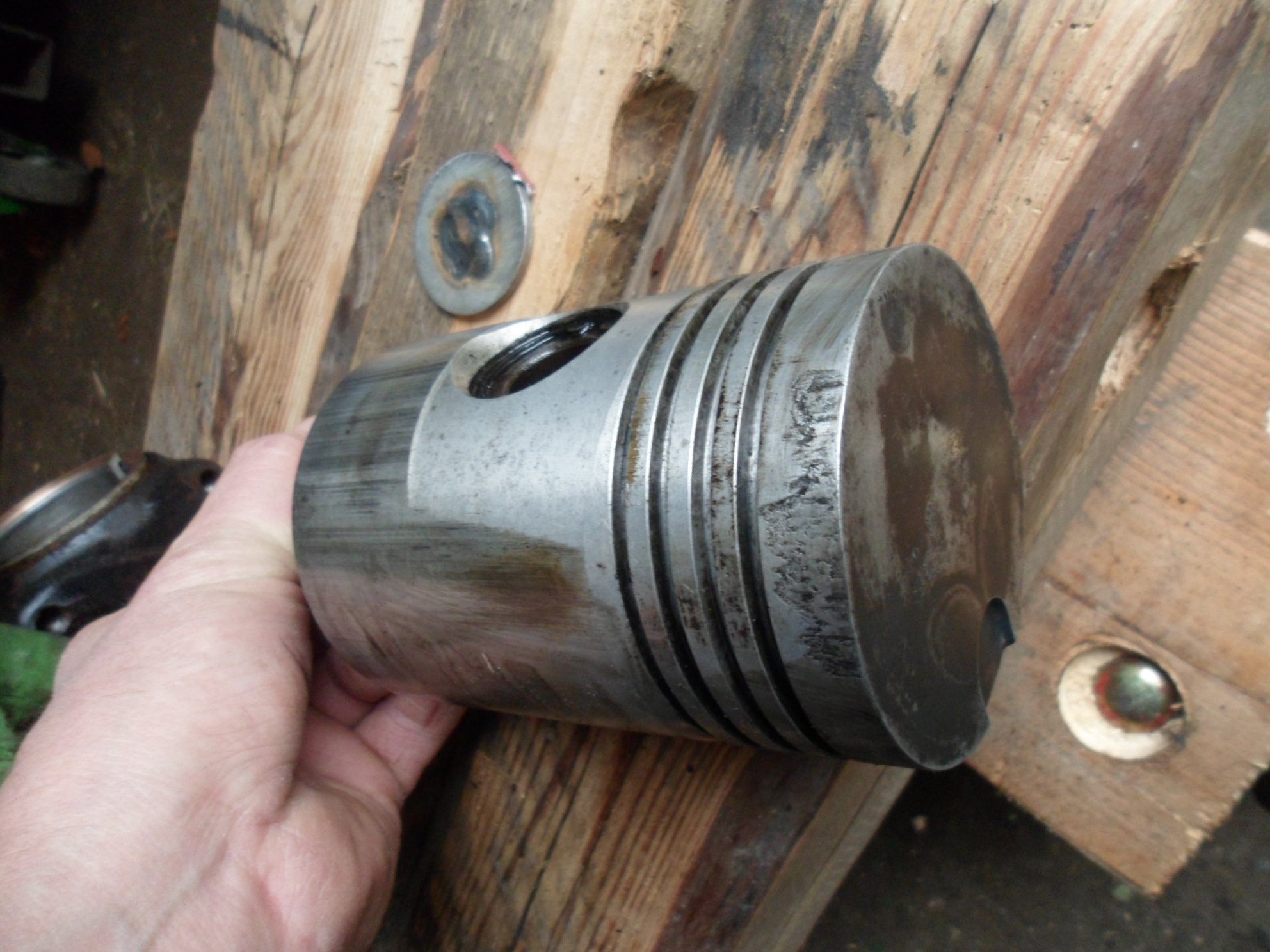

-Kolben und Zylinder: Der Motor drehte bei Besichtigung frei. Nach Demontage zeigten sich die Kolbenringe extrem verklebt. Nach einigen Tagen im Dieselbad erwärmte ich den Kolben auf etwa 80 Grad und unternahm einen vorsichtigen Befreiungsversuch. Der Ölabstreifer und 2 Kompressionsringe konnten heile abgenommen werden und sind, was das Stoßspiel betrifft, wohl noch in der Toleranz. Der vierte Ring zerbrach relativ widerstandslos, war vermutlich schon gerissen. Ein Ringsatz ist käuflich zu erwerben - vermutlich die bessere Alternative als der Versuch den einzelnen Ring zu tauschen?
Der Kolben zeigt recht starke Macken am Feuersteg, und zwar gegenüberliegend auf 2 Seiten. Ansonsten keine auffälligen Spuren. Nicht schön, aber ich denke für eine Lauffähigkeit des Motors nicht kriegsentscheidend? Der Kolben trägt die Maßbezeichnung 80,39 - bei dem Zylinder-Nennmaß von 80 mm also bereits ein Übermaßkolben?

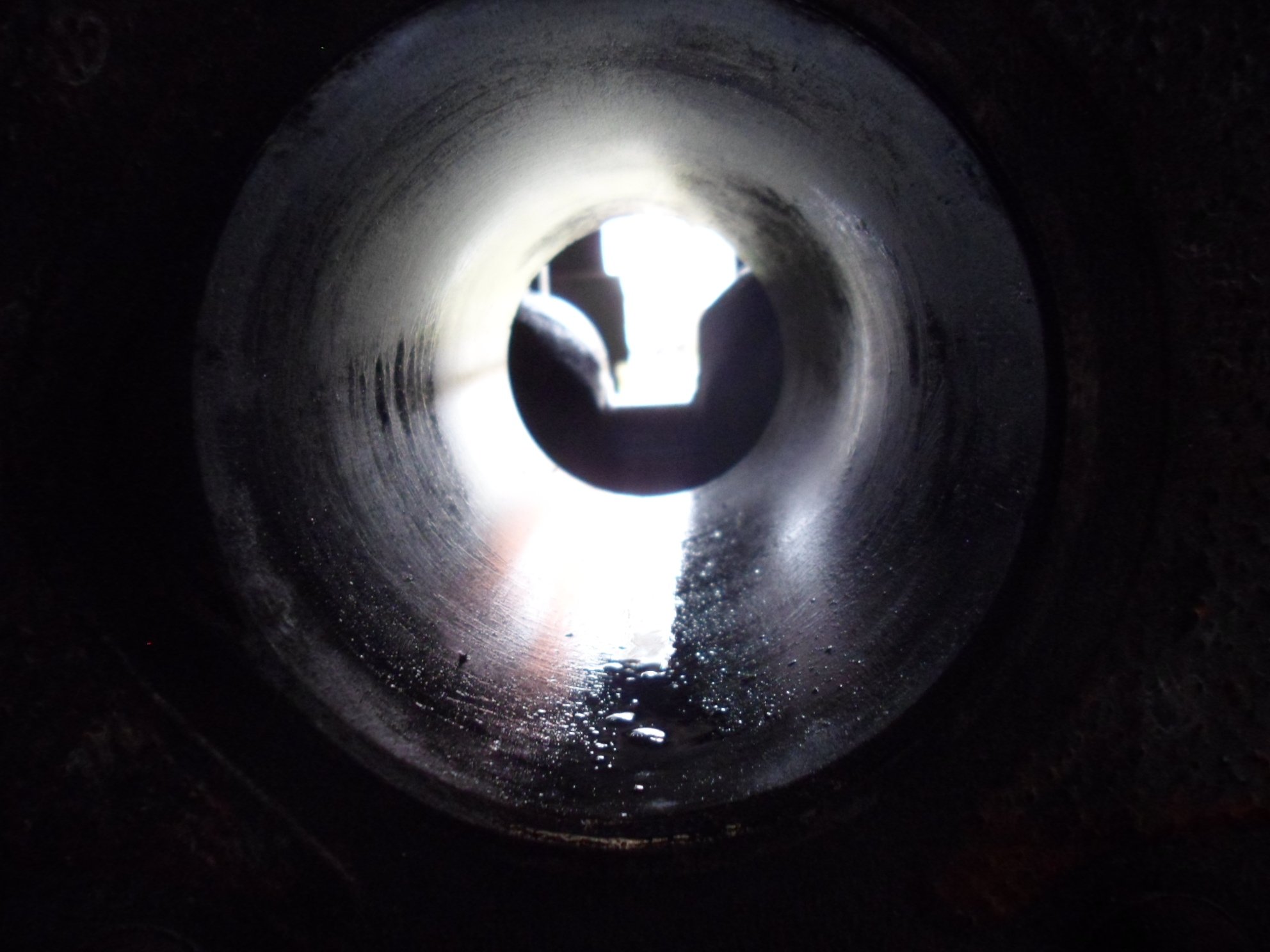

Die Zylinder-Laufbahn ist ohne Riefen oder grobe Macken, aber mit Ablagerungen und definitiv ohne den berühmten Kreuzschliff. Für einen Alltagsmotor wäre wohl eine neue Büchse (über)fällig. Ich habe bereits alles mehrfach mit Rostlöser eingeweicht - macht es Sinn hier noch etwas nachzuhonen, wenn es nur um Lauffähigkeit geht?

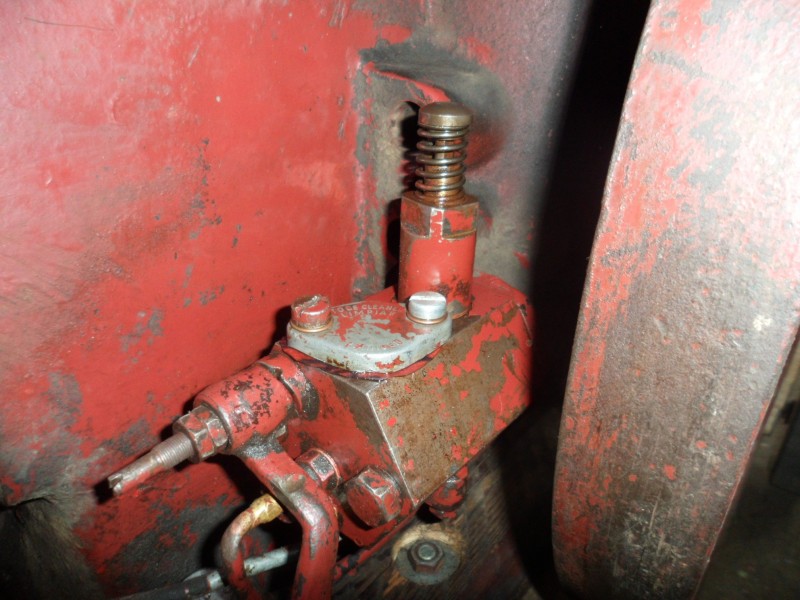

-Kraftstoffsystem: Der Tank ist innen versottet, aber scheint dicht zu sein. Er wurde zunächst beiseite gelegt und durch einen kleinen Rasenmähertank ersetzt. Der Dieselfilter wurde gereinigt (war nicht sehr schmutzig) und die Leitungen abgebaut und ausgeblasen. Nunmehr zeigte sich das System bereits durchgängig, allerdings wurde noch kein Druck aufgebaut. Bei Zerlegung der Pumpe zeigte sich das Saugventil fest. Es wurde gelöst und die Pumpe innen gespült. Jetzt baut die Pumpe Druck auf. Die Düse gibt aber nur einen Strahl ab und zerstäubt nicht, also wurde sie auch zerlegt. Die Düsennadel steckt ebenfalls fest. Ich habe sie samt Halter nochmal eingelegt und hoffe dass sie sich noch löst - Gewalt hilft hier wohl eher weniger. Wie stünde es alternativ um Teile für diese Original Deutz (nicht Bosch) Düse?
Das Entlüftungsventil ist stark undicht und tropft. Ich habe noch nicht erkannt wie es zu zerlegen wäre? Das Handbuch sagt dazu auch nichts... oder erfolgt die Abdichtung nach außen bereits am Schaft des Saugventils?

Heute konnte der Motor erstmalig angelassen werden. Der Kolben erhielt neue Ringe von Motoren Michaelis - die einzigen die derzeit spontan bestellbar sind. Es sind zwar Ringe für Standardmaß 80 mm (der Kolben ist gezeichnet 80,39, also Übermaß) trotzdem scheint die Kompression auszureichen.

Die Einspritzanlage wurde nur komplett gereinigt. Am Entlüfterknopf tritt immer noch etwas Diesel aus.

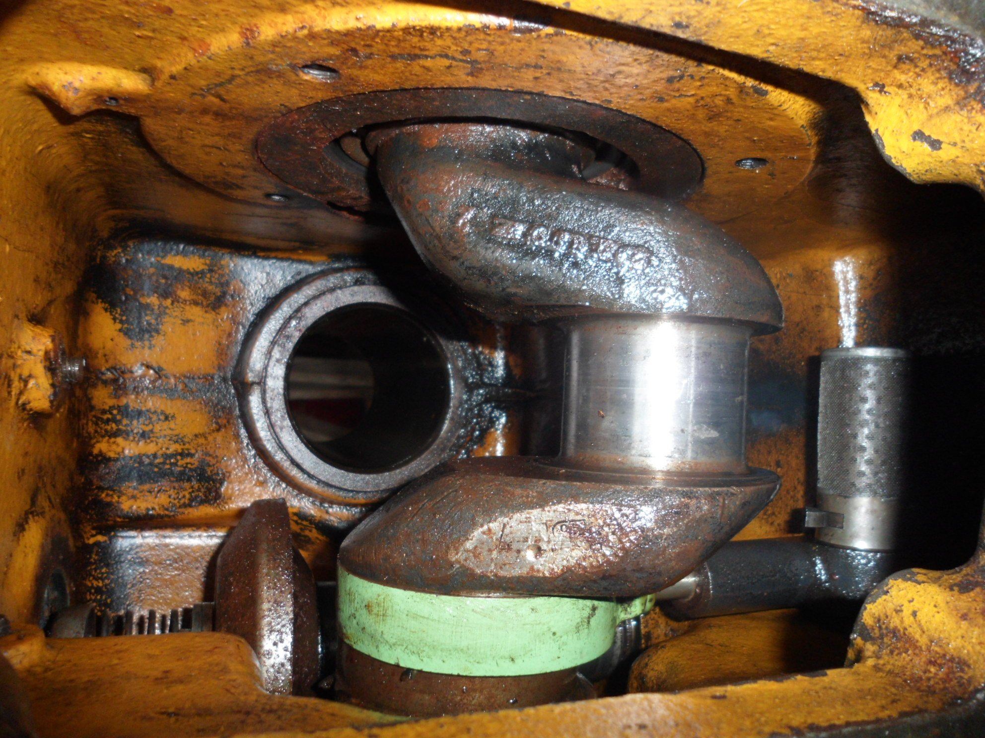

Also die beiden Lager von der Kurbelwelle würde ich unbedingt neu machen. Der klingt nicht gut.

Dass die Rollenlager angerostet sind und daher etwas mahlende Geräusche machen ist gut möglich, wäre aber zunächst eher unbedenklich.

Wenn der Motor nicht mehr richtig arbeiten muss würde ich die alten Lager einfach weiter benutzen. Die Dinger sind so robust gebaut solange sich das Lager nicht in seine Einzelteile auflöst oder sich das Schwungrad sichtbar hin und her bewegt passiert da nichts.

Es gibt tatsächlich ein mahlendes Geräusch von den Rollenlagern - man hörte es auch als bei ausgebautem Kolben gekurbelt wurde. Spiel weisen die Lager nicht auf. Ich hatte ähnliches bei einem Kompressor. Großer Krach, in dem Fall aber keine Gefahr von Folgeschäden. Es war nur die Laufbahn etwas angeraut durch Rost. Leider wird das nicht von allein besser, weil Rollenlager nicht "einlaufen". Sind das einfach erhältliche Normlager beim Deutz?

Moin, bist Du sicher, dass Luft in der Einspritzanlage weißen Qualm auslöst? Wenn Luft in der Einspritzleitung ist wird die beim Einspritzvorgang zusammengedrückt und aus der Düse kommt nichts raus - woher käme der weiße Qualm? Wenn aber ein Ventil nicht komplett schließt sinkt die kompression, sie reicht nicht mehr zur Zündtemperatur - es wird Diesel eingespritzt der nur verschwelt und unverbrannt ausgestoßen wird. Die Rollenlager werden wohl in absehbarer Zeit sterben wenn da schon Rostnarben auf der Lauffläche sind.
