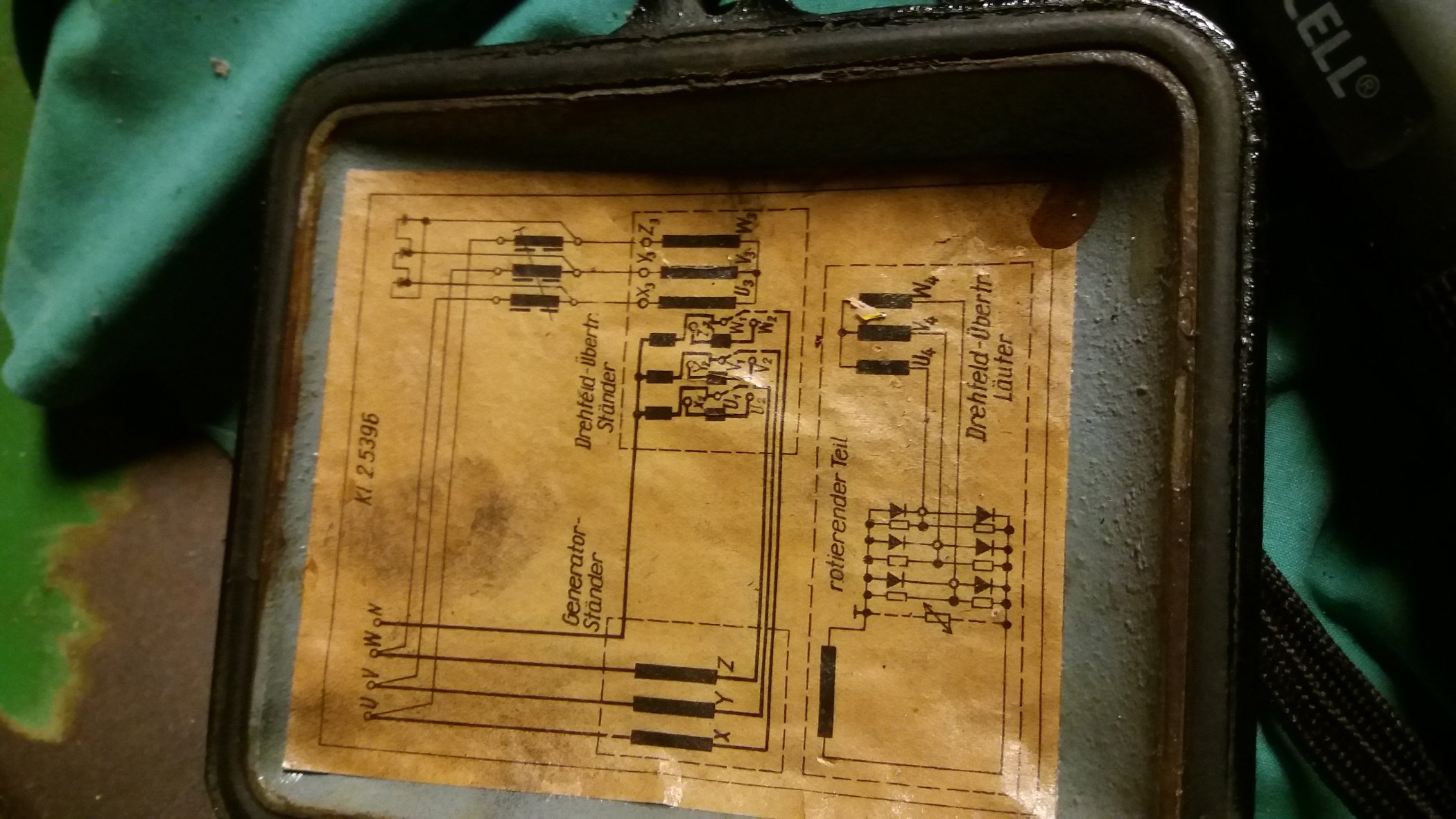

Re: DGKIO 7,5-4 Spannungseinstellung
Du hast doch nur die Chance die Brücken am "Drefehld Übertrager" entsprechend dem Bild umzulegen, also U1 auf X1 und das Kabel zu Z dann auf U2. Das bei allen 3 Phasen..dann guck mal was rauskommt.
Allerdings sollte schon Deine Leerlaufspannung höher liegen, also wenn Du das schon weißt das man das mit dem Luftspalt am Trafo machen soll..dann tus doch.
Ja, gute Idee!
Eigentlich Logisch, hab nur ein Problem am Klemmbrett sind alle Bezeichnungen verblasst.
Ich versuchs mal mit Durchmessen, vielleicht kann ich die Zusatzspule rausmessen.

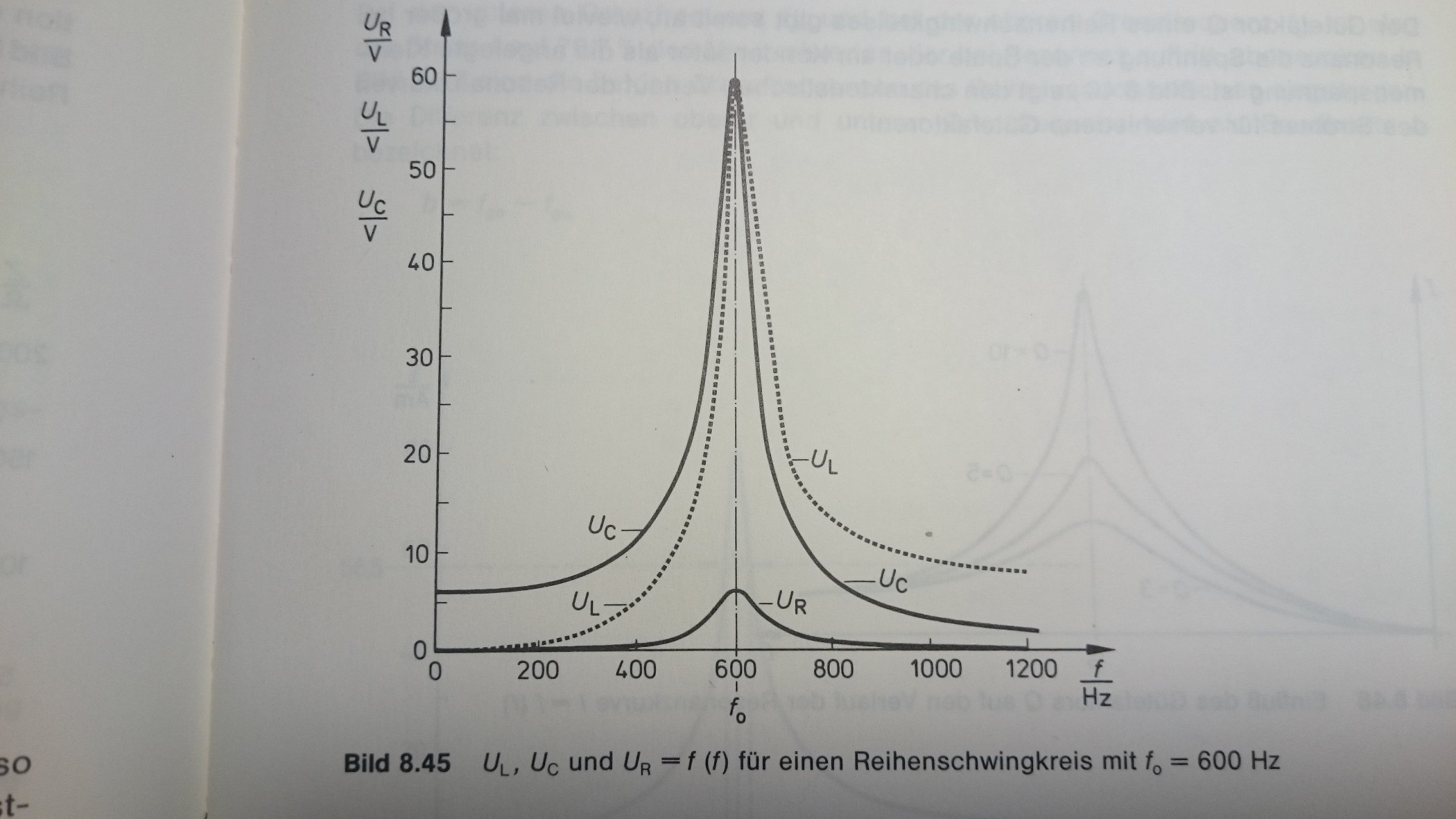

Ja, wenn der Generator in der Fabrik auf einem Prüfstand getestet und eingestellt wird, dann müssen die Werte dem Typenschild entsprechen. Das heißt Nennleistung bei Nenndrehzahl und Nennspannung, also bei entsprechender Belastung. Dann stimmt es auch 100 Prozentig.
Die Kondensatoren wirken unterstützend beim anfahren des Generators, etwa so wie die Erregerkondensatoren beim Asynchrongenerator. Aber hauptsächlich wirken sie als "Verstärker" bei der Spannungseinstellung.
Die Drosselspulen sind mit den Kondensatoren in Reihe geschaltet, was einen Reihenschwingkreis ergibt. Die Spannung Uc am Kondensator und Ul an der Spule ist dabei höher wie die Anschlussspannung.
Wenn man die Drosselspule verstellt, verschiebt sich die ganze Kurve nach links oder rechts.
Der senkrechte Strich in der Mitte ergibt den Arbeitspunkt auf der Kurve bei konstanten 50 Hz, wenn dieser in dem steilen Stück der Kurve liegt ist die Spannungsänderung Uc am Kondensator sehr groß. Eine kleine änderung an der Drosselspule hat eine große Spannungsänderung am Kondensator zur Folge. Wenn die Bauteile aber nicht mehr die Original-Werte haben, kann es auch sein das der Arbeitspunkt an der falschen Seite der Kurve liegt, dann passiert das Gegenteil von dem was man haben will. Wahrscheinlicher ist aber das der Arbeitspunkt weitab auf dem flachen Bereich der Kurve liegt, da gibt es dann keine merkliche Änderung mehr.
