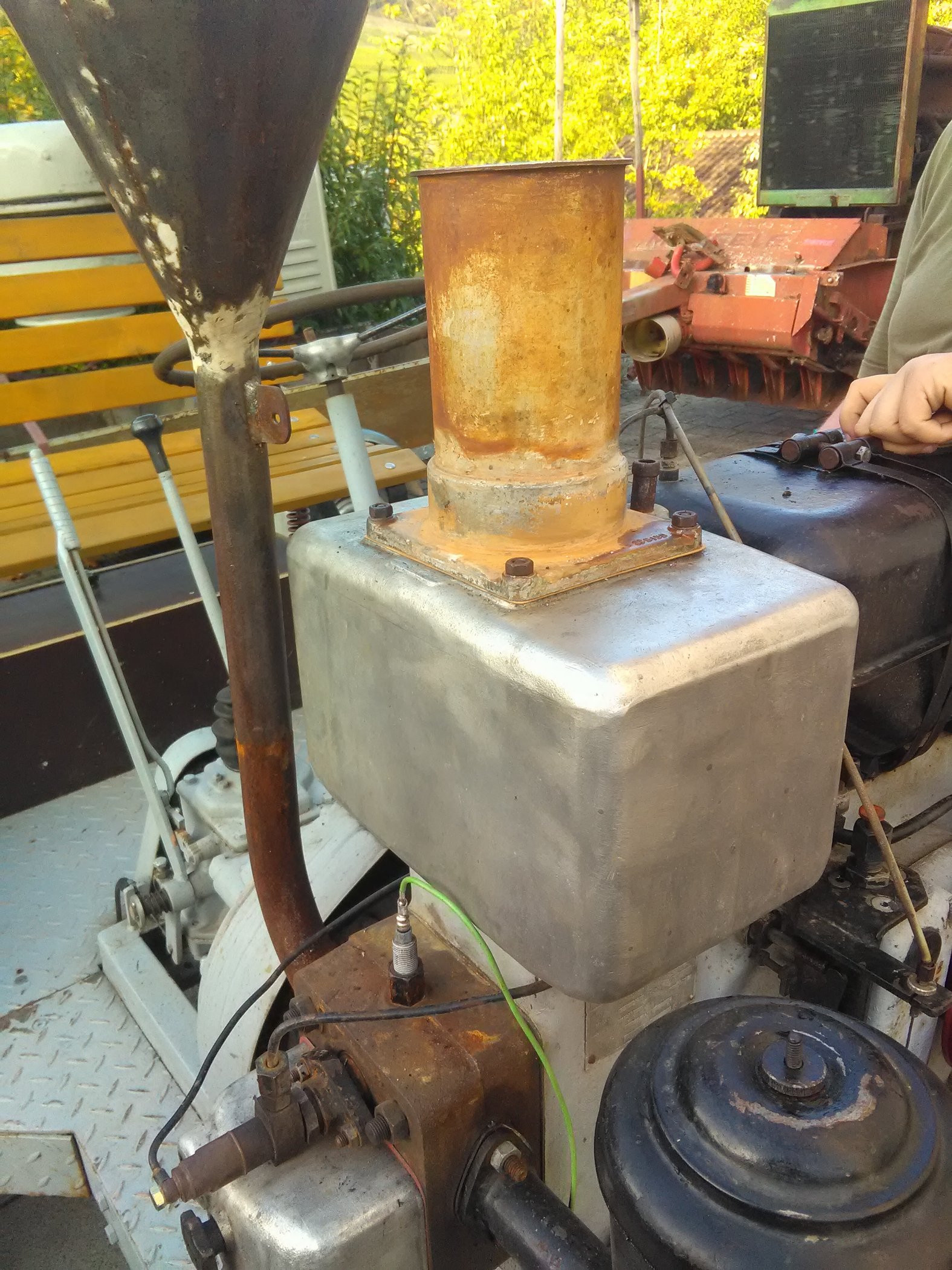

Re: 1H65 auf Stabglühkerze umbauen

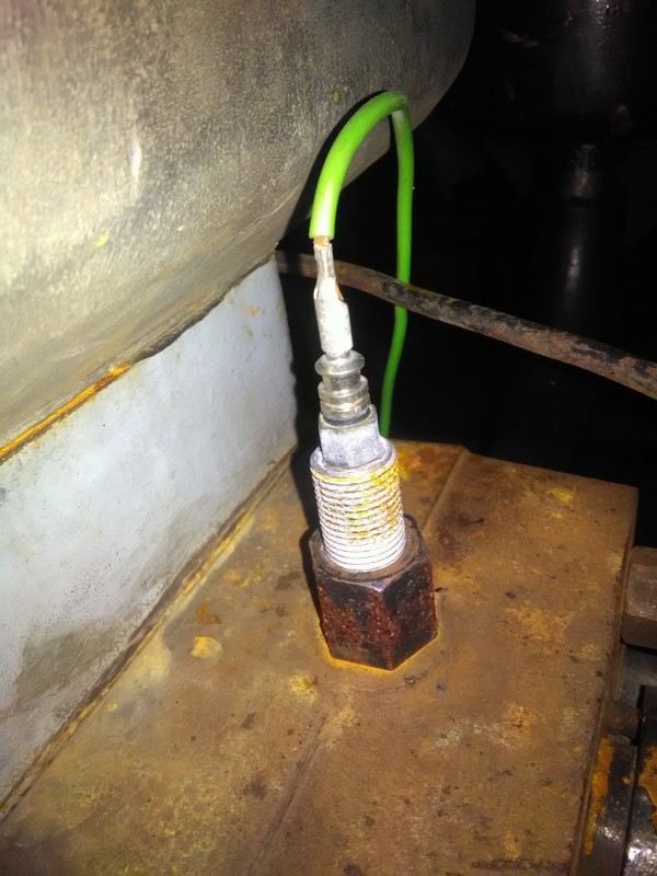

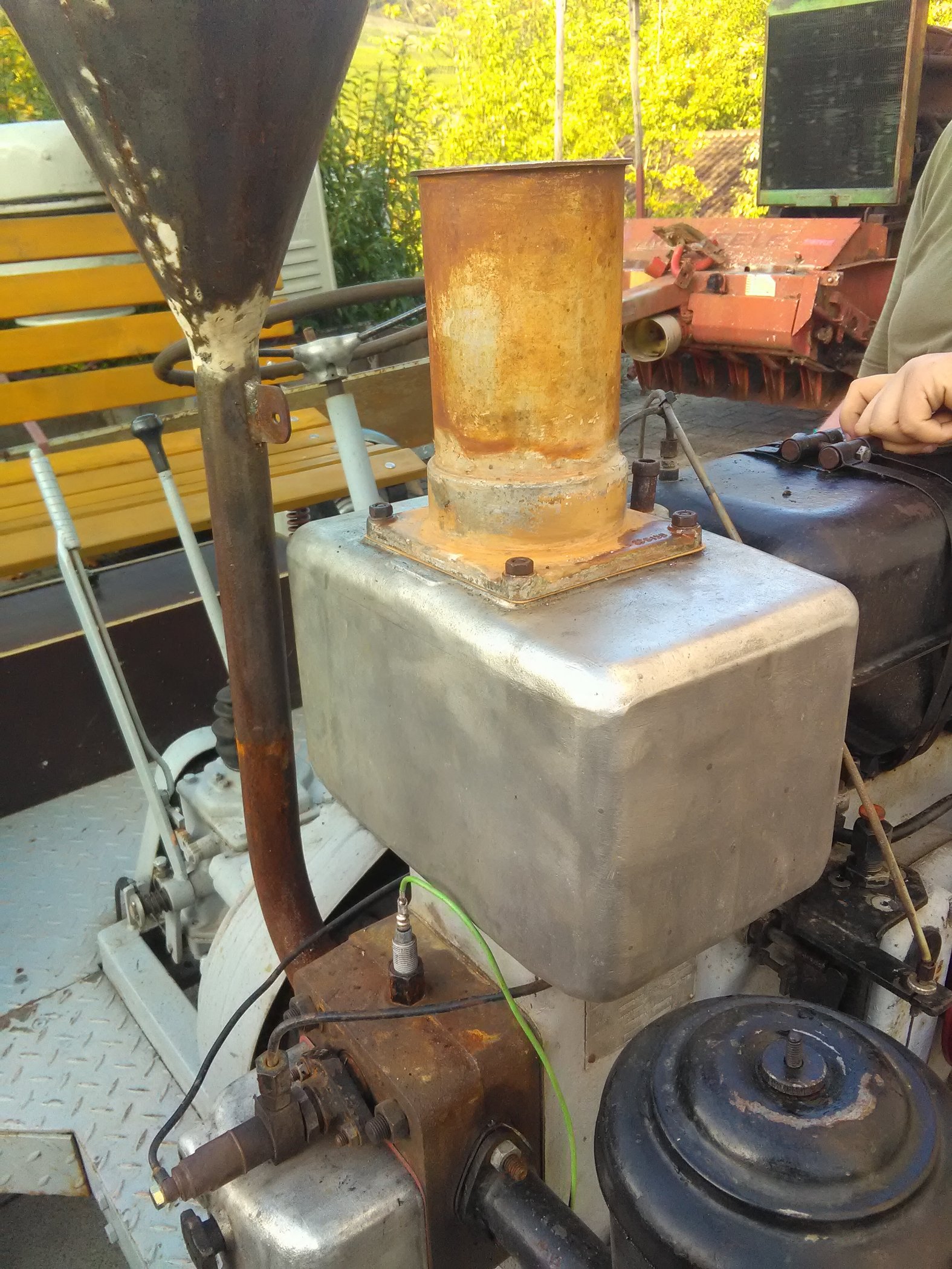

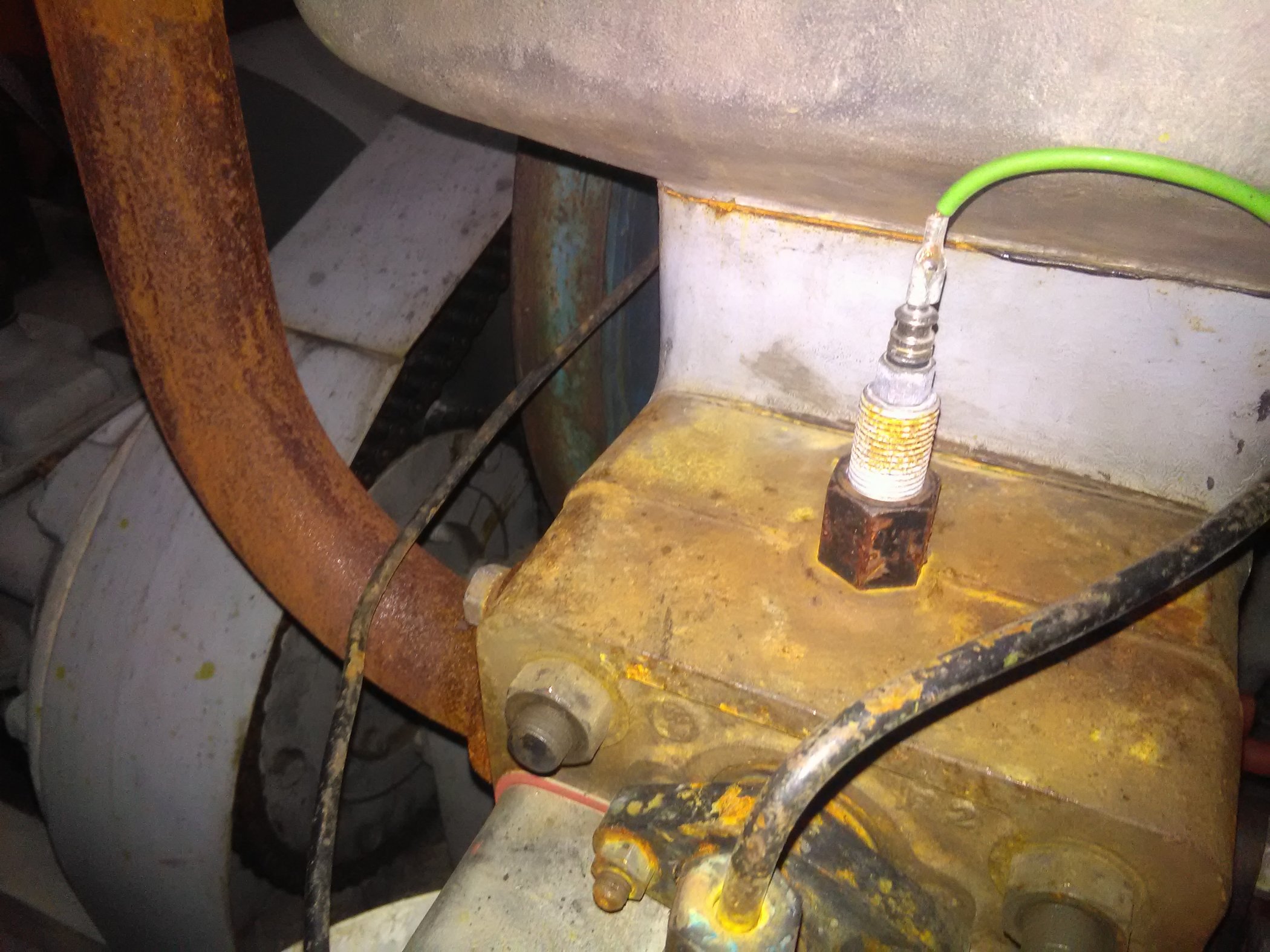

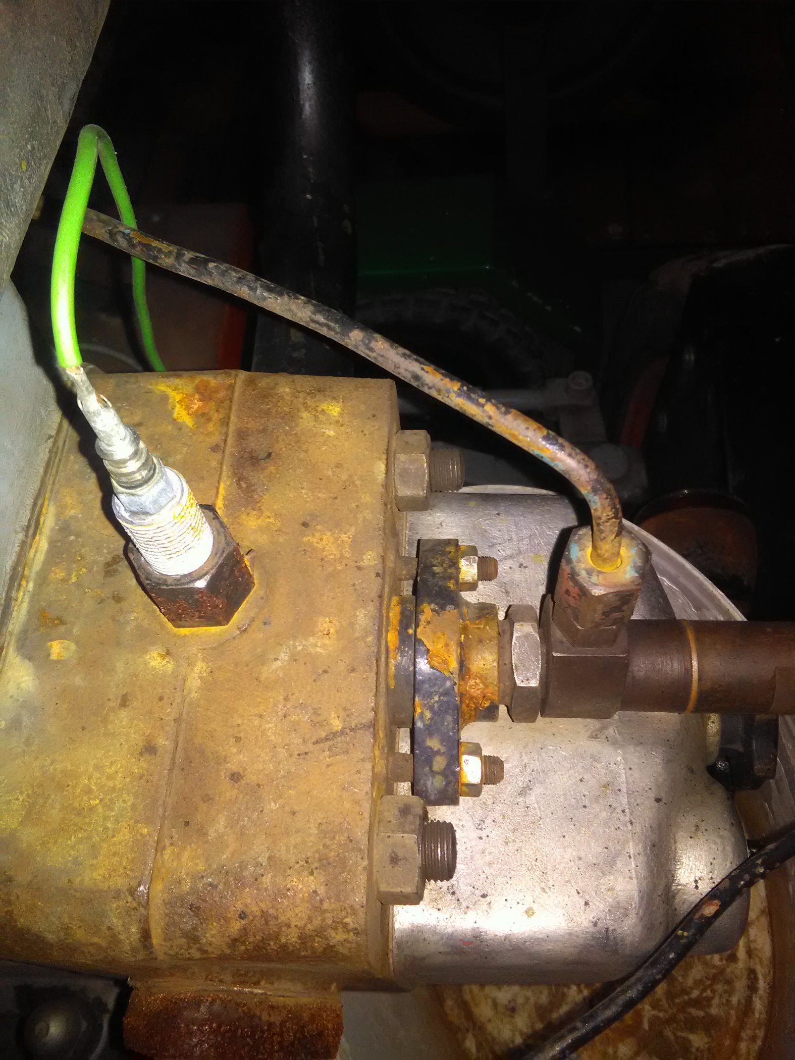

Wie Matze gesagt hat ist der Motor jetzt bei mir er läuft mit der Stabglühkerze einwandfrei an und hat noch nie probleme gemacht
Ich mach die tage mal ein bild
Gruß Marcus
Gruß Marcus
Ah ok Danke
Sieht ja interessant aus
