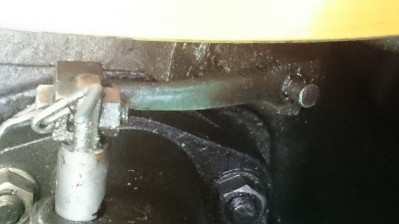

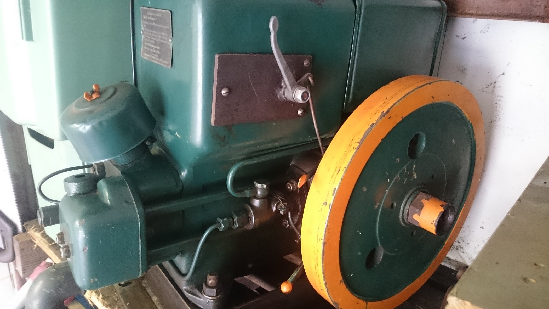

ich habe seit mehreren Jahren ein Feldbahnfahrzeug mit großem 12PS Sendlingmotor.
Er springt auch sehr gut an und unter Last läuft er auch einigermaßen gleichmäßig. An den Gas-Schieber habe ich einen fein regulierbaren Bowdenzug gebaut.
Problem: Im Leerlauf kann ich ihn keine Minute alleine lassen,weil er entweder ausgeht oder zu hoch tourt.
Der Hebel vom Fliehkraftregler ist nicht mit dem Gas-Schieber verbunden. Ich habe es mal probiert,aber erst wenn der Motor einem fast um die Ohren fliegt,regelt er zurück. Das ging so nicht,außerdem konnte ich beim Anlassen dann kein Vollgas einstellen. Wie sind die 2 Hebel im Original verbunden ? Irgendwie flexibel?
Vorne der Gas-Schieber,wo ich den Bowdenzug befestigt habe, hinten der Fliehkraftregler:
Nochmal von oben:

Gehst Du mit dem Bowdenzug direkt auf die Regelstange der Einspritzpumpe? Gibt es noch eine mechanische Verbindung zum Drehzahlregler im Motor? Wenn ja, ist da noch irgendwo eine Feder zwischendrin?

Ja ich gehe direkt auf die Regelstange,so war es beim Vorbesitzer des Motors auch schon, nur noch grober per Hebel regelbar.
Die anderen Fragen kann ich nicht beantworten.
Wenn ich das nächste Mal bei unserer Bahn bin,schaue ich nach,ob ich diese Verstellhülse finde. Davon wußte ich bisher nichts. Dann muß wohl die Regelstange doch starr mit dem Fliehkraftreglerhebel verbunden werden?

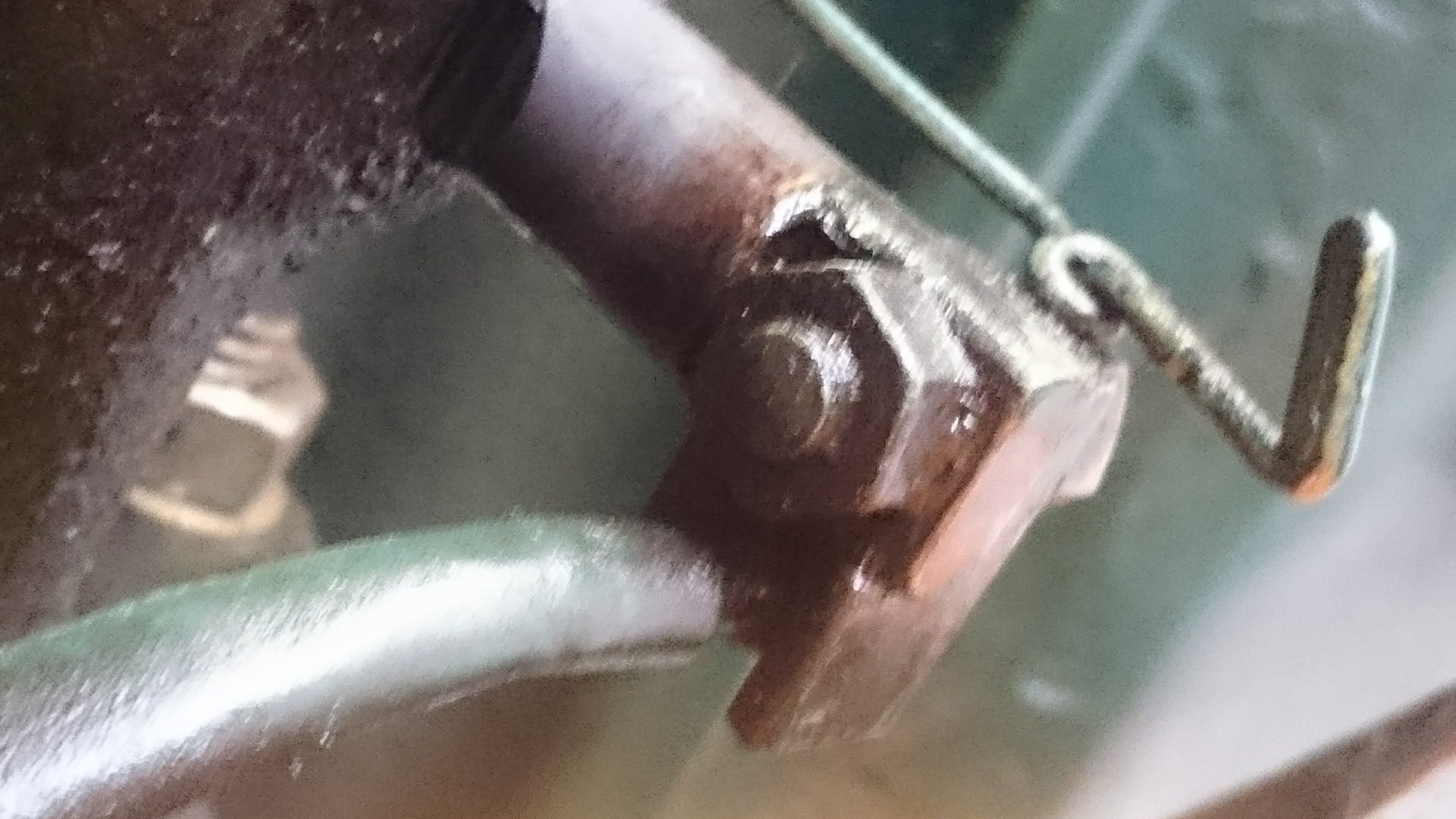

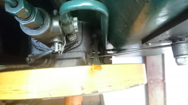

Hallo, an der Regelstange der Einspritzpumpe ist ein Klötzchen angeschraubt. Es hat eine kleine Nut die nach unten offen ist, worin der Reglerhebel mit seinem Knubbel eingreift. Der Drahtbügel ist nur zum Abstellen, um die Regelstange in Ausstellung zu arretieren. Wie genau das Gasgestänge an der Reglerfeder eingehängt ist, weiß ich nach 20 Jahren nicht mehr, aber es kann nur mit einer Öse oder Gewinde am Schweißdraht befestigt sein. Extra Anschlag am Gashebel brauch es aber nicht, geht so.

Ich habe jetzt probeweise meinen Bautenzug abgemacht und Reglerhebel und Regelstange starr verbunden,wie es sein muß.
Die Einstellschraube hab ich auch gefunden und die Veränderung dieser bringt auch was. Ich kann sie jetzt so einstellen,daß er abregelt und nicht zu hoch dreht. Allerdings in die andere Richtung geht es nicht. Wenn also die Drehzahl zu langsam wird regelt er nicht wieder hoch sondern geht aus. Da ist innerlich irgendwas kaputt,deshalb hat schon der Vorbesitzer die Regelung außer Betrieb genommen. Zur Reparatur müßte man erstmal das Schwungrad abbauen und da traue ich mich nicht ran. Da bleibt es eben so mit meinem fein einstellbaren Bautenzug.
