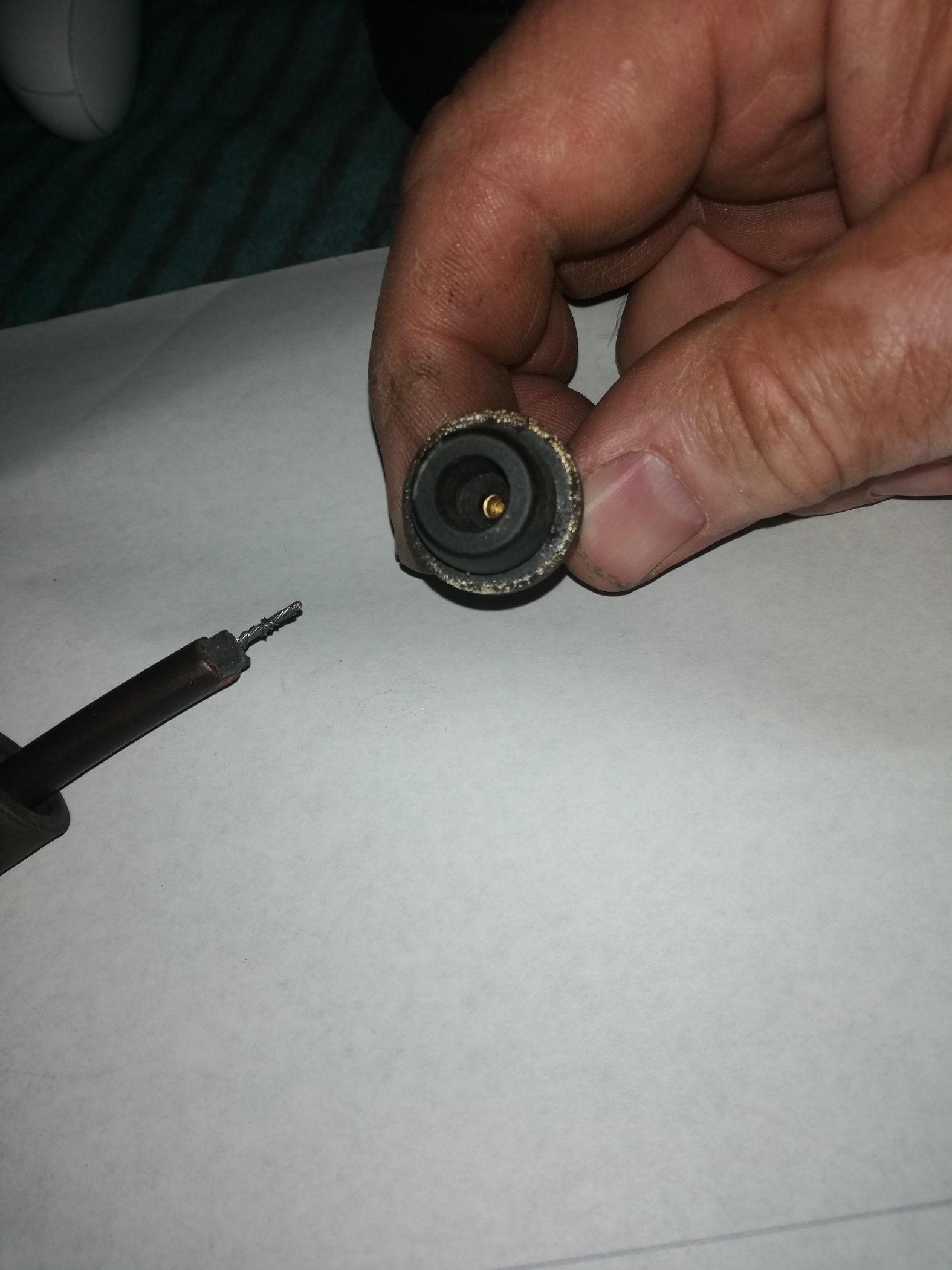

wie wird das Zündkabel in dem Bakelit Flansch befestigt?
Es scheint ursprünglich gequetscht gewesen zu sein.
Gibt es einen Trick?

Unten der Messingstift mit Feder herausziehen/etwas drehen.
Dann siehst Du eine kleine messingschraube. Die herausdrehen.
Das kabel soweit einstecken das es innen ca 3 mm heraussteht.
Dann Schraube wieder reindrehen und leicht festdrehen.
Feder und Stift wieder rein. Fertig.
Aber bitte ein Kupferkabel vewenden alles andere taugt nix.
