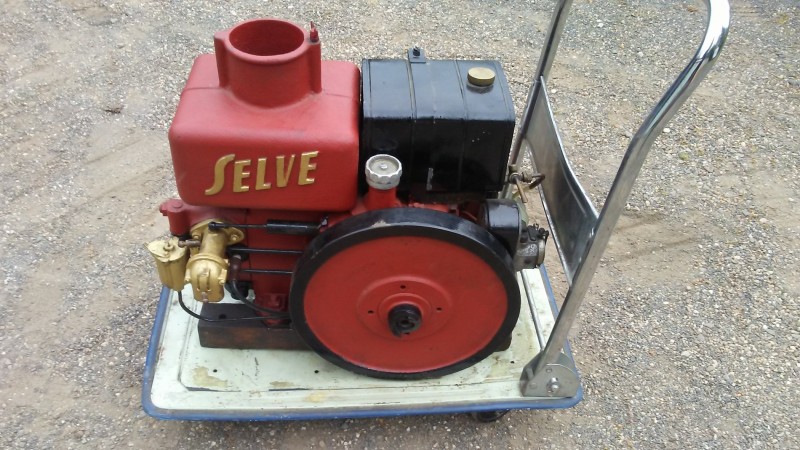

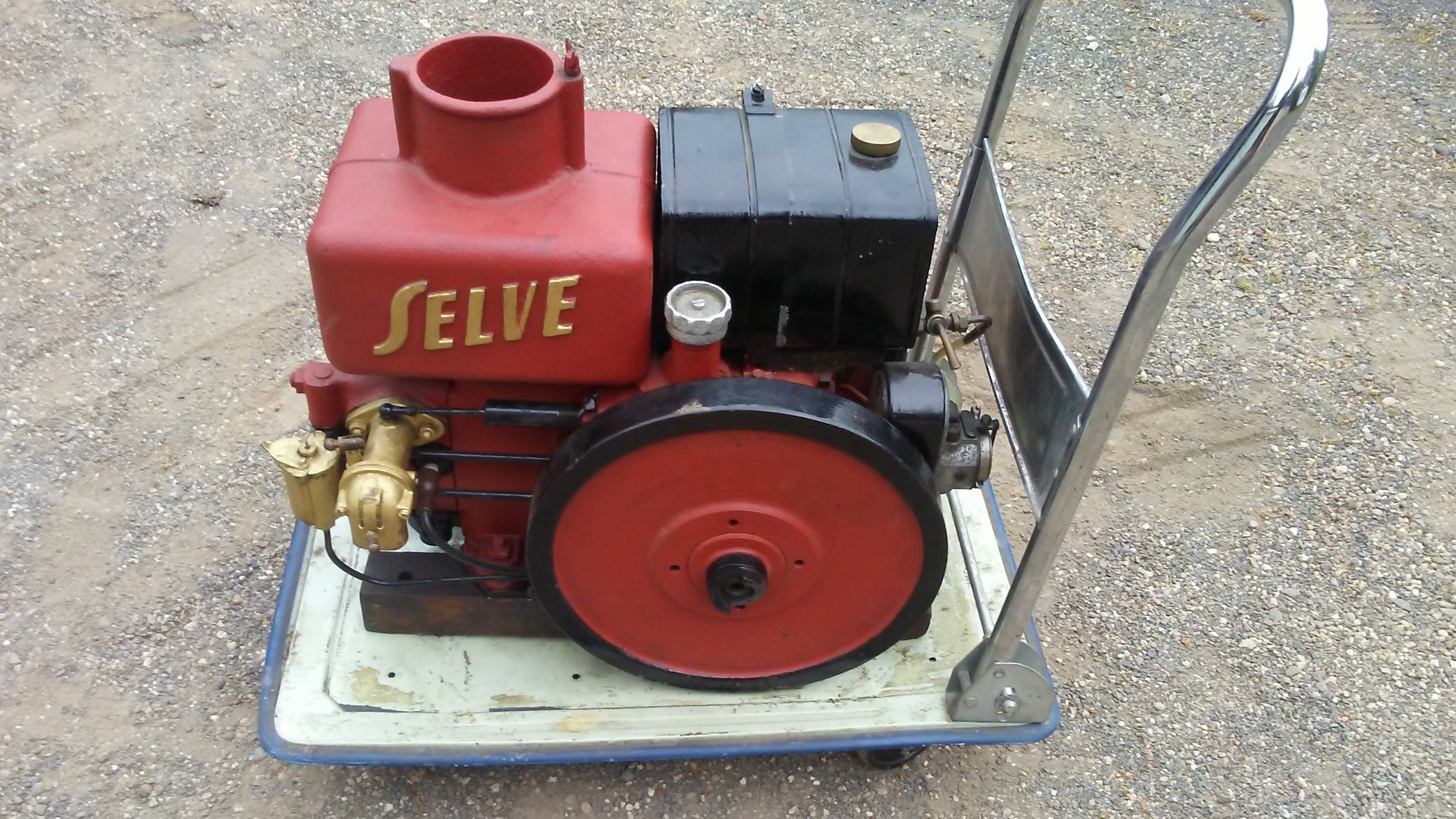

Hallo an Alle,
wer hat Infos zu diesem Selve Motor? Motordaten? Bezeichnung? Typenschild?
Gibt es unter Euch Jemanden, der solch einen Motor hat?
Danke schon einmal im Voraus für Eure Hilfe !
Gruß PaSt

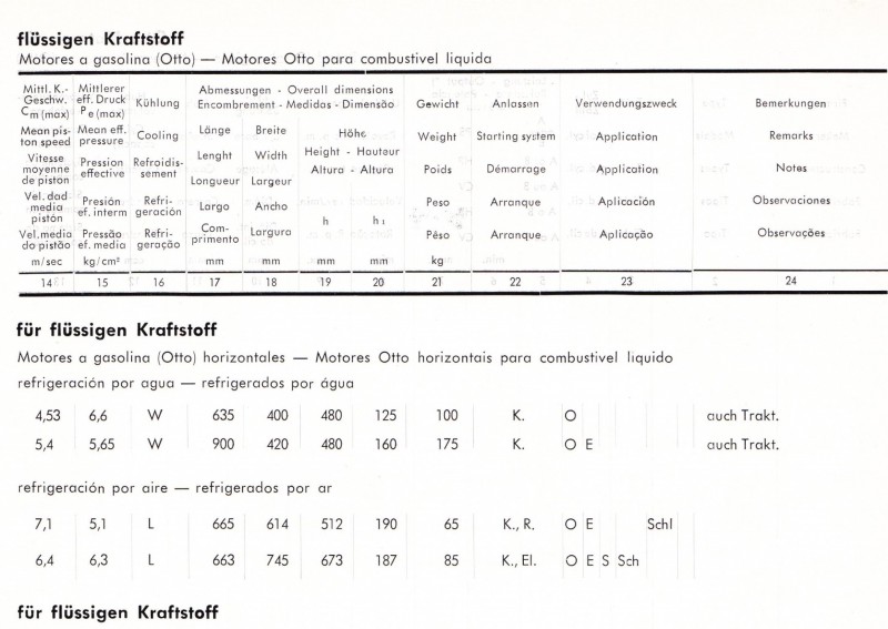

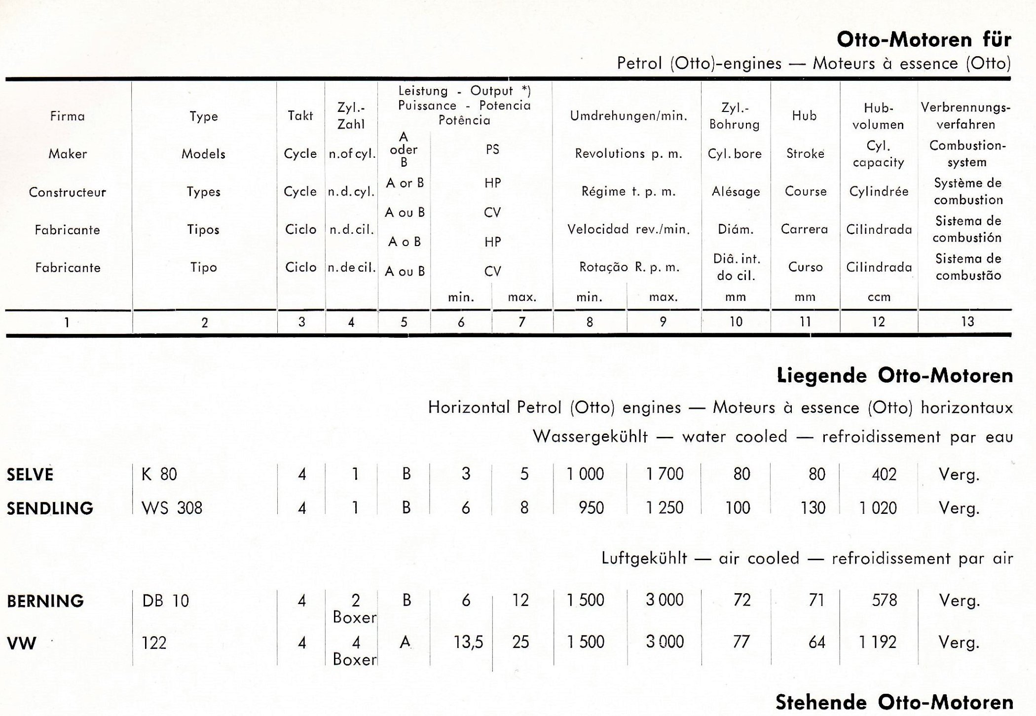

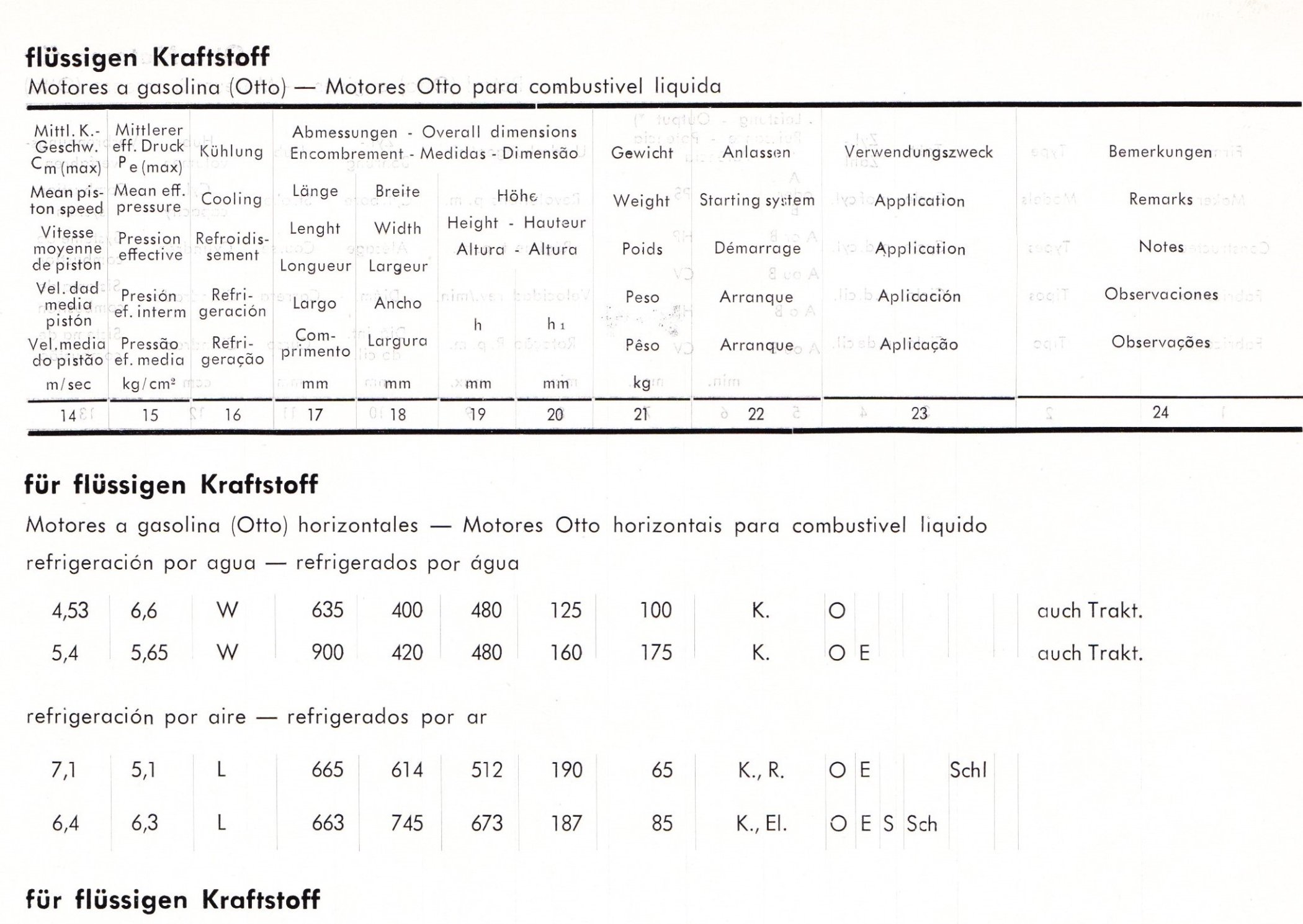

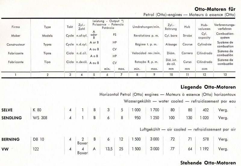

Sieht sehr nach nem K80 aus!
Quelle: Deutsche Verbrennungsmotoren 1955

Hallo Christian,
vielen, vielen Dank :!: :!: :!:
Grüsse aus Neuwied
Patric
