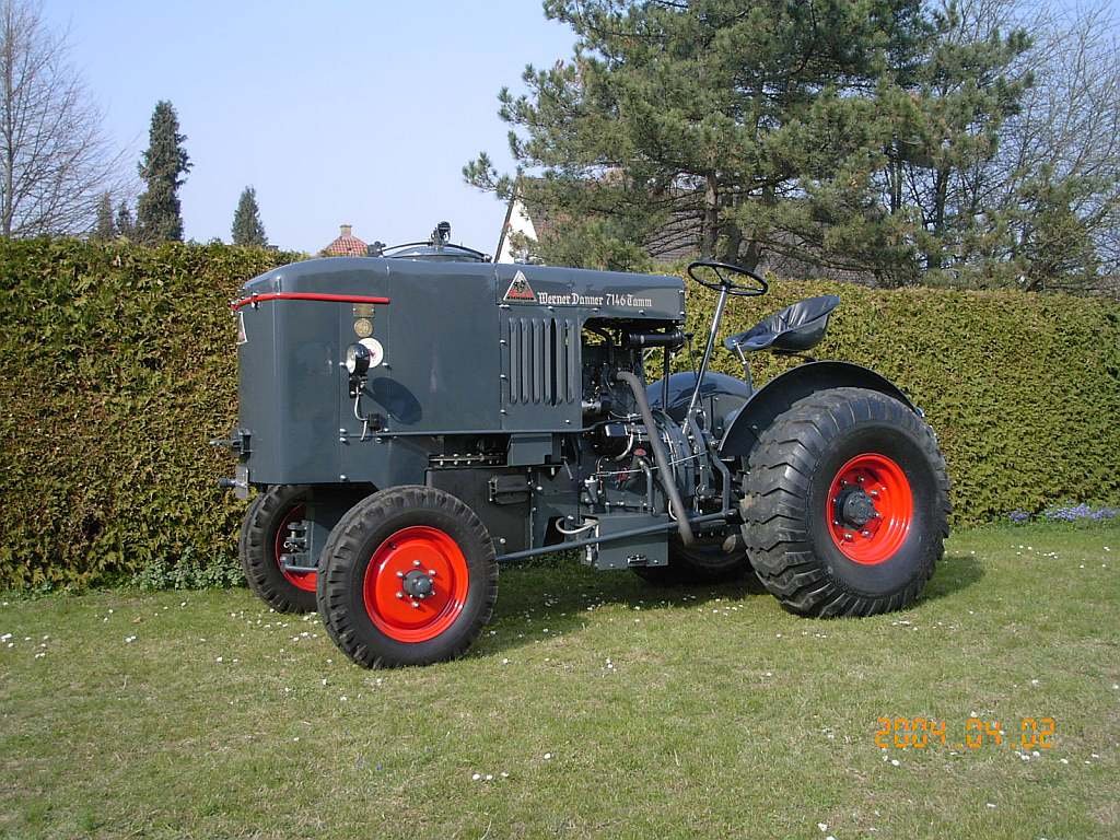

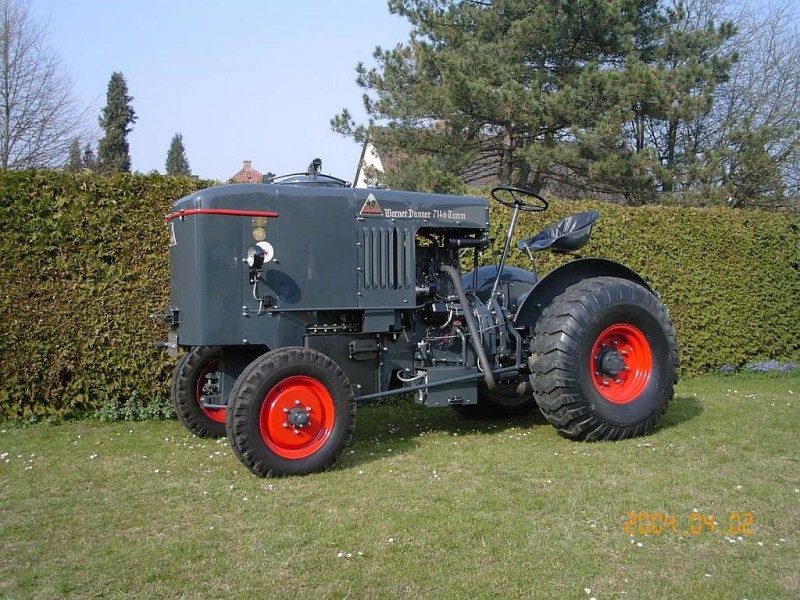

wir sind im Besitz des 1. nach dem Krieg wieder voll funktionierenden Holzgas Traktors. Fendt Dieselross. Der Traktor läuft seit vielen Jahren zu unserer vollen Zufriedenheit. Motorenexperte Günter Werner hat einen Deutz Motor mit Holzgasanlage. Er kennt sich in der Materie bestens aus.

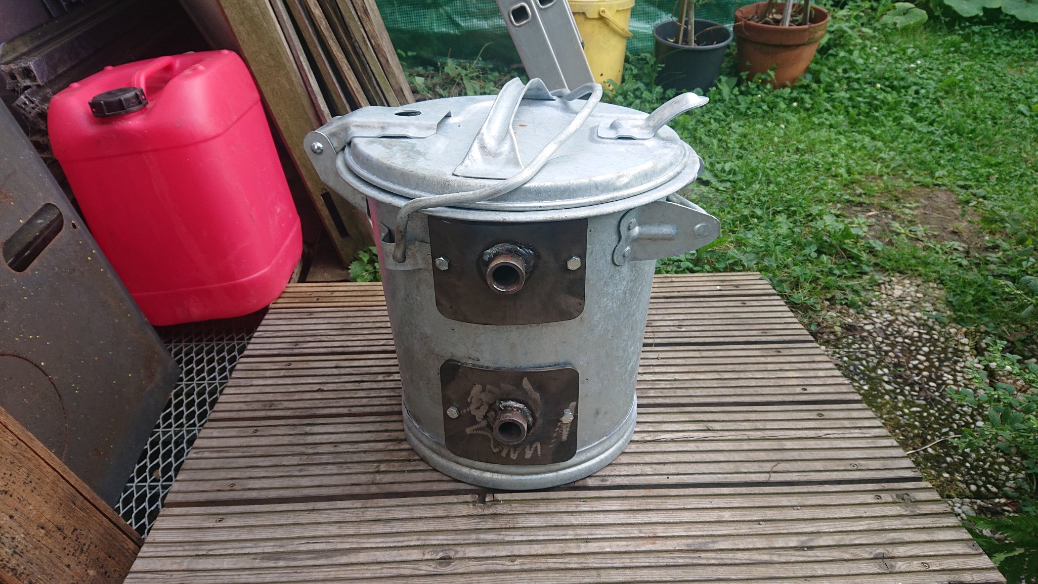

Ich habe angefangen einen einfachen Holzkohle Vergaser nach dem System aus dem Beitrag von Christian zu bauen. Der Behälter ist eine Blech Mülleimer und die Durchführungen sind 3/4 zoll Muffen. Mfg. Max
