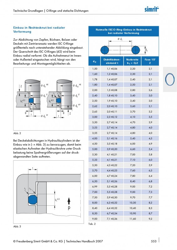

Re: O Ring Zylinderlaufbuchse Güldner Verdampfermotor GL 16
Mädchen,
du bringst da was durcheinander,
mit Kolben und Zylinder!
