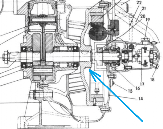

Hallo alle zusammen.
So kam es, dass ich bereits drei EL308 habe, zwei als Teil eines Generators und einen neuen für sich.
Es stellte sich heraus, dass einer der Generatoren mit einem Motor ausgestattet war, der Aufmerksamkeit, Lagerverschleiß und Öldichtungsverschleiß erforderte
aber bisher war es nicht möglich, auf die andere Seite zu gelangen
Am Schwungrad ein Außengewinde M55х oder M54х in Schritten von х1,5
Ich habe keinen solchen Stripper gefunden, der das Schwungrad geschossen hat?

fand ein Foto des Abziehers.
Schreiben Sie, dass der Thread M55 ist.

Ebay Artikel Nummer 362430220884
