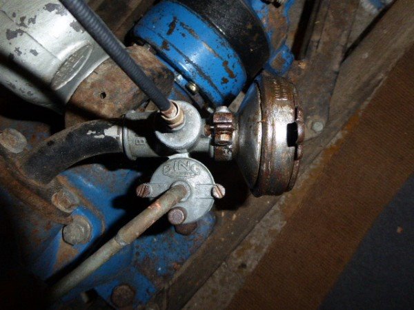

Auf den Bildern eines annähernd baugleichen Motors (hier im Forum) ist ein Bing Vergaser zu sehen. Kann jemand sagen, um was für einen Typ (Bezeichnung) es sich handelt? Oder hat jemand zufällig ein entsprechendes Teil herumliegen?
Viele Grüße
Klaus
vielen Dank für den Link.
Ich bin mir inzwischen aber gar nicht mehr sicher, ob das überhaupt der richtige Vergaser ist (ich kann mich nicht erinnern, woher ich diese Info hatte).

- Bing Vergaser.JPG (60.85 KiB) 1761 mal betrachtet
- Bing Vergaser 2.JPG (74.96 KiB) 1761 mal betrachtet

Re: Suche Vergaser Solex Typ 26NV
Der Solex-Vergaser auf Deinem Bild ist ein Steigstromvergaser. So weit unten, wie der Ansaugkrümmer liegt, kann es eigentlich nicht der richtige sein.

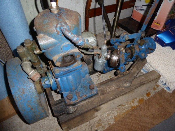

Ich glaube auch, dass der Vergaser gar nicht so weit unten sitzt, vielleicht täuscht das Foto etwas. Ich füge mal ein Foto von meinem Motor bei, auf dem man das Ansaugrohr sehen kann, das nur an dieser Stelle passt.

- Beiträge: 1857
Ich würde nach einem Motorrad-Schiebervergaser suchen. Das sind in der Regel Flachstromvergaser und sie sind recht einfach zu bekommen. Der Durchlass sollte auch etwa dem Innendurchmesser des Ansaugkrümmers entsprechen. Wenn das Rohr innen z.B. 22mm hat, also einen 22er Vergaser. Bei Bing würden die dann entsprechend 1/22/... (mit Bowdenzug) bzw. 3/22/... (mit Gashebel) heißen. Am Besten stammt der Vergaser natürlich von einem Zweitakter mit ähnlichem Hubraum und Drehzahl.
PS: Mit Vergasern kenne ich mich auch nicht besonders aus - nur gefährliches "Halbwissen" -
