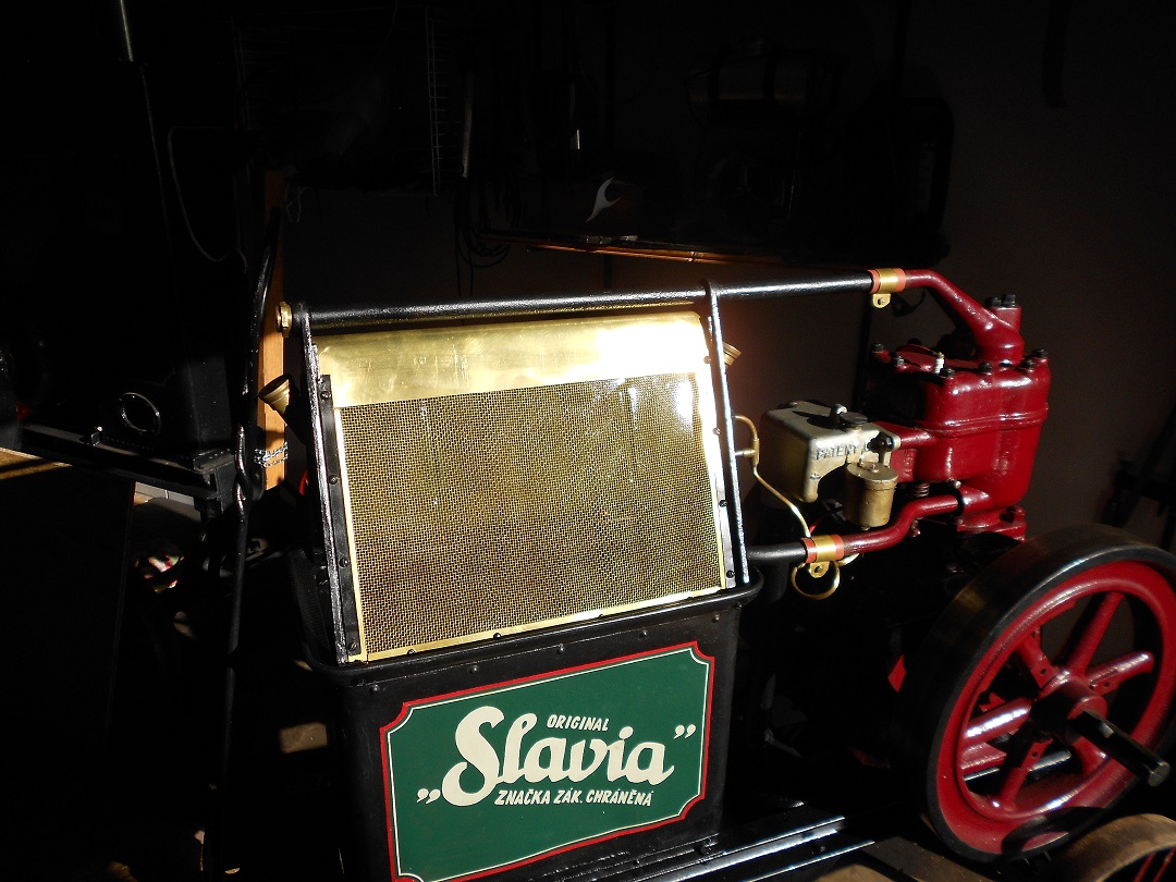

ich möchte euch kurz meinen neuen Motor vorstellen.
Es handelt sich um einen Slavia Motor mit Siebkühlung in sehr guten Originalzustand!
Der Motor hat 4-5 PS wird mit Benzin gestartet und auf Petroleum umgestellt. Der Auspuff läuft durch den Vergaser um den Brennstoff vor zu Wärmen was sehr selten ist.
Wer Daten oder Informationen über den Motor hat immer her damit ;-)
Technisch wurde der Motor komplett überholt. Z.B. Laufbuchse gebohrt und gehohnt, neuer Kolben und Kolbenringe, Zündung überholt usw.usw.
Das Netz der Siebkühlung wird zur Zeit erneuert. Hoffe das ich heute abend damit fertig werde.
Der Motor läuft nach einer Kurbelumdrehung.
Der Wasserkasten von vorne
Der Wasserkasten von der Seite

Gute Beute gemacht ;) , sag bescheid wenn er Dir im Weg rumsteht. Motoren im originalen "Arbeitskleid" sind immer sehr interessant.
Schön das die Logos noch so gut erhalten sind.
