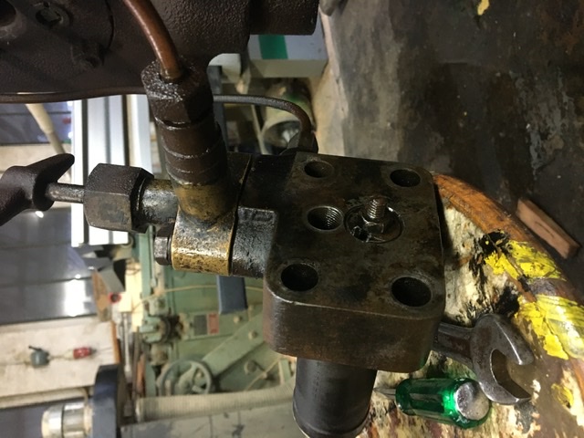

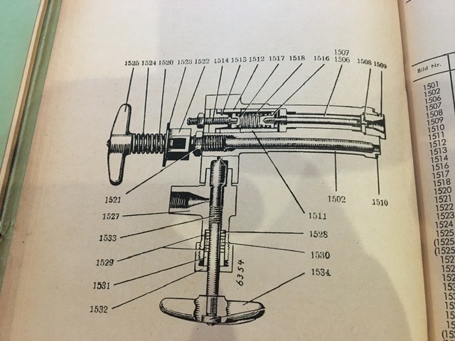

bin aktuell meinen MIH 328 am aufarbeiten. Pumpe ist schon instandgesetzt und baut nun super Druck auf. Allerdings habe ich ein Problem mit der Hilfsdüse und hoffe hier Erfahrungen anderer MIH Besitzer zu bekommen..
Die Düse zerstäubt gut, ist aber nach außen hin nicht dicht. Bei jedem Pumpenhub entweicht hier Diesel, und das nicht wenig. Mir erschließt sich auch gerade aus der BA nicht sofort, wie eine Abdichtung erfolgen soll... (POS. 1513/1514)

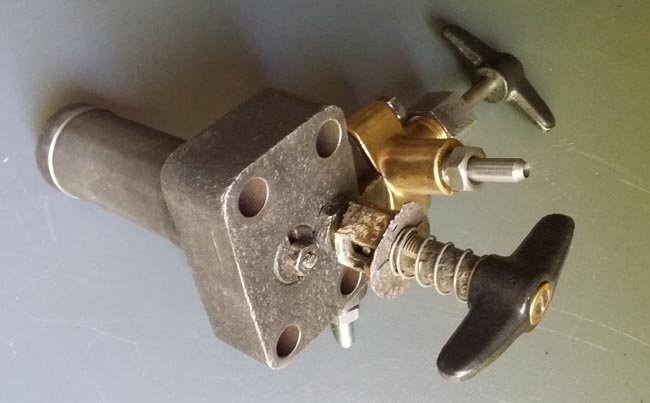

ich restauriere ja einen MIH 332 und habe div. Teile schon fertig im Regal liegen. Als ich die Hilfseinspritzdüse restaurierte, waren dort wo du meinst auch keine Dichtelemente. Da der Motor noch nicht läuft, kann ich zum Dieselaustritt noch nichts sagen. Aber, da bei jeder Düse Lecköl anfällt, muss dieses ja irgendwo hin. Eine Rückführung ist nicht vorhanden, also tropft es. Ich werde einfach einen kleinen Trichter darunter bauen und das Lecköl auffangen. Es ist ja nur für die Startzeit, wenn der Motor läuft ist die Düse ja abgestellt. Hilfsdüse für MIH 332 - Der Motor hat viele Jaher sehr nass gestanden.

was eine Idee wäre ist die beiden Flächen auf einander einzuschließen, mit Politur zu Beispiel, aber ja nicht mit Einschleifpaste für Ventile, sogar die feine ist viel zu grob.

habe die Düse mittlerweile relativ dicht bekommen... Denkfehler war auch, dass der Diesel garnicht erst in den hinteren Bereich kommen darf. Die Führung der Düsennadel muss im Gehäuse abdichten! Der Einsatz Pos. 1512 muss wirklich sehr fest angezogen werden, dann tropft auch nichts mehr
