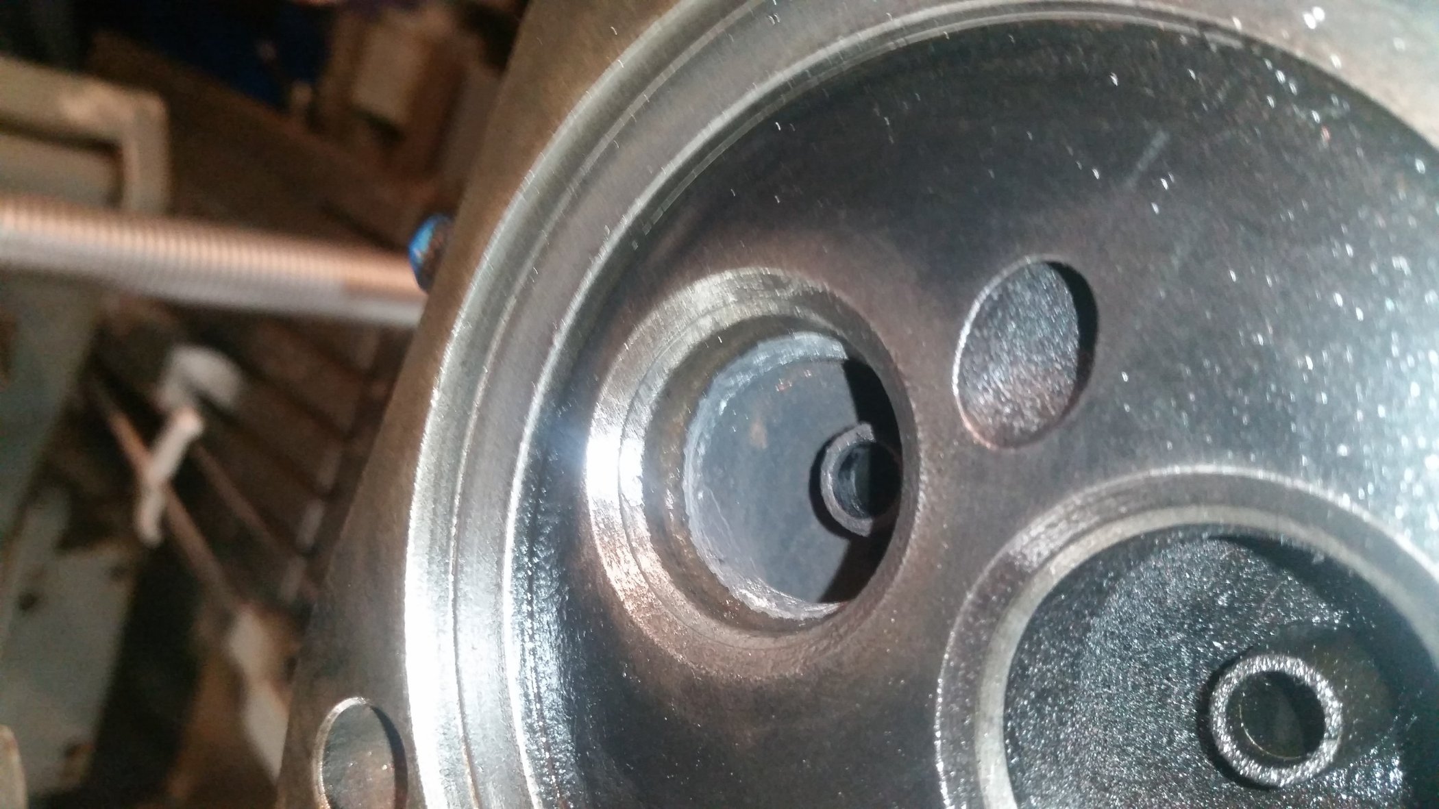

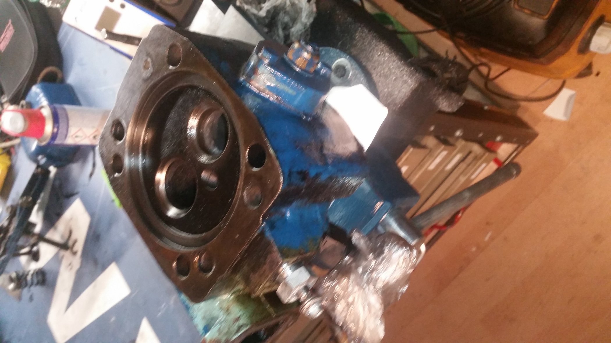

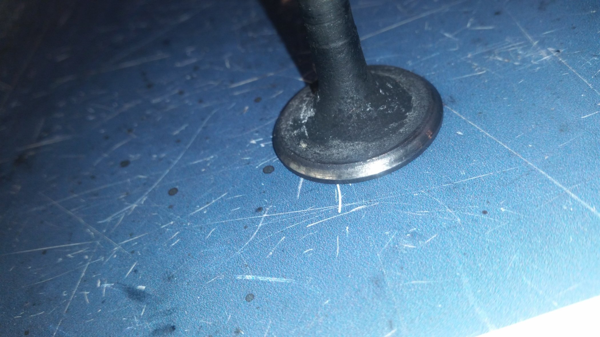

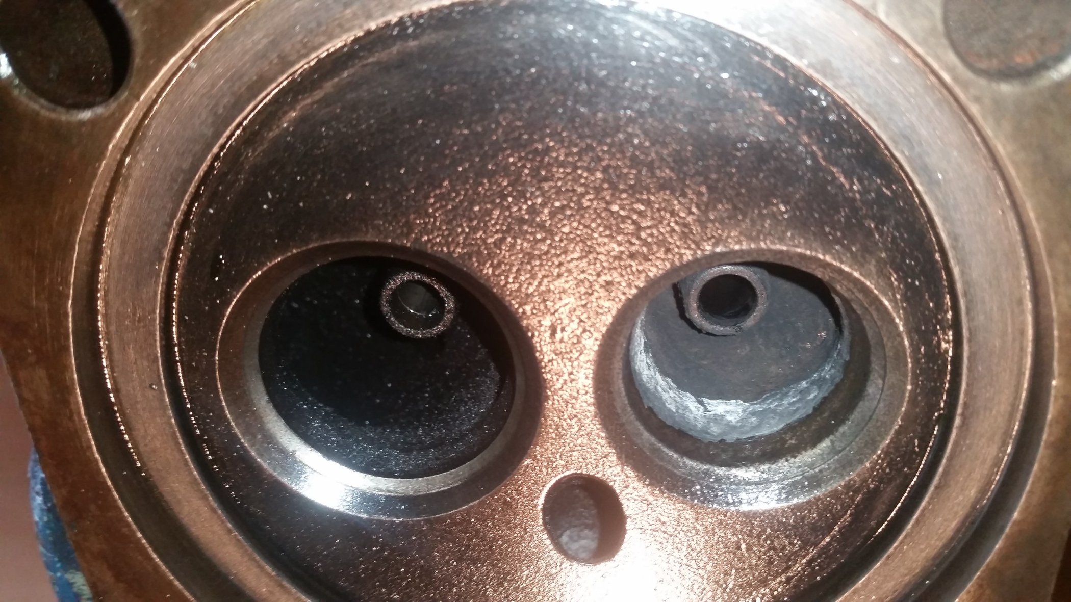

Ventilsitz, ja der ist ziemlich rott. Habe anscheinend etwas länger
den Motor mit einem offenem Ventil stehen lassen ich Idiot...
Deswegen mache ich das gerade. Hier ein paar Bilder von dem Kopf:

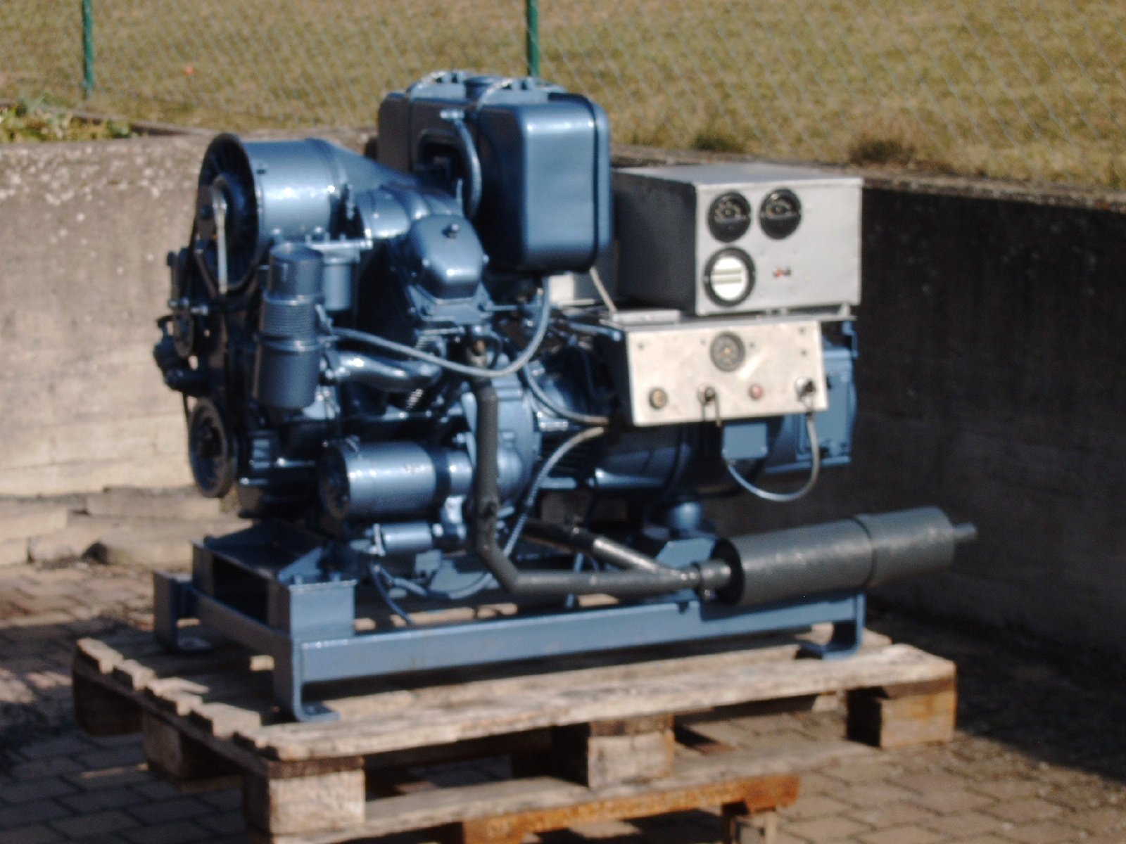

Und hier mal ein Bild von dem Motor an seinem Arbeitsplatz:
...rest im nächsten Beitrag....->

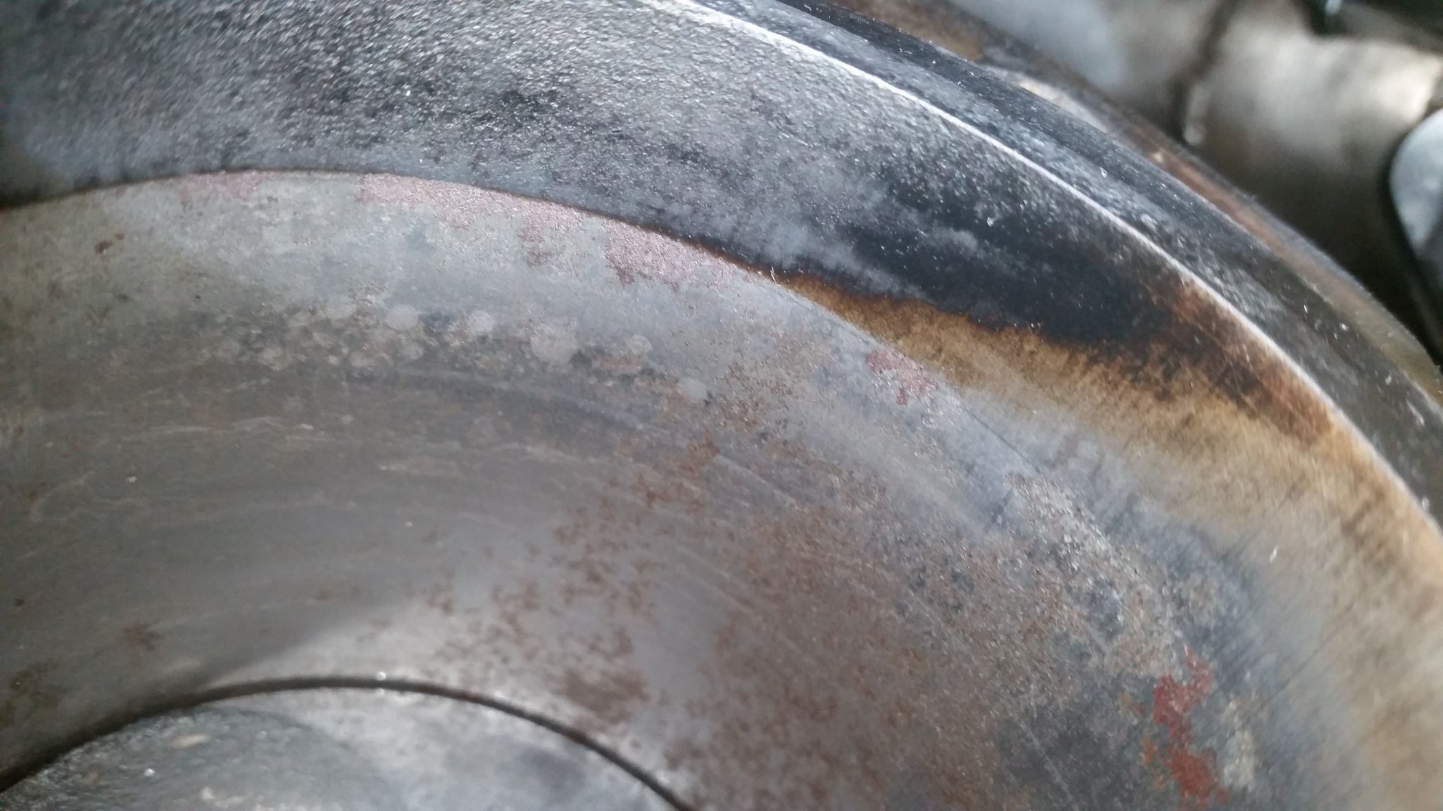

Und ein paar Traurige Eindrücke vom Zylinder, etwas Korrosion
und kleine Riefen, mit dem Finger nahezu nicht spürbar, also
ca. +- 0,02 bis 0,05mm Rauheit geschätzt:
Ich habe den Zylinder ein Tag in WD40 mariniert, etwas
Bewegung, reinigen, bewegen, reinigen, mit Motoröl
benetzen, bewegen, reinigen...
Dadurch ist eine Menge Dreck bzw. Kok, aus den Kolbenringen
gekommen. Ich hoffe dass ich mit dieser Methode die
Kolbenringe wieder Gangbar kriege.
Über lang werde ich wohl einen neuen Zylindereinsatz &
Kolben einbauen müssen, aber dafür reist das Spielgeld
gerade leider nicht.
Deshalb ist mein Plan den Zylinder soweit von Korrosion
und Unebenheiten zu befreien und zu hoffen dass er noch
nicht zu viel Verschleiß aufweist...

Die Korosion im Zylinder ist sehr schlecht weil sie im oberen Bereich ist wo der höchste Druck herrscht.
Das lässt sich auch nicht mit Schleifpapier rausschleifen, besonders wenn man nachher die volle Leistung braucht.
Hier kommt man nicht um das Ausbohren/Honen des Zylinders mit einem neuen Übermaßkolben herum. Das ist auch bei der Motorenbauart nicht wirklich schlimm weil man den Zylinder /Kolben ja einfach wechseln kann.

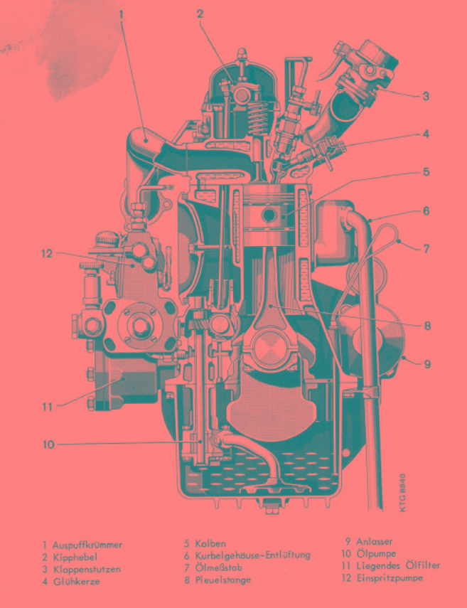

Und hier ein Schnittbild von Mercedes, die Nummer 8 ist die Pleuelstange, die verbindet den Kolben mit der Kurbelwelle. Die zwei Stangen neben dem Zylinder sind die Stösselstangen für die Ventilbetätigung.
