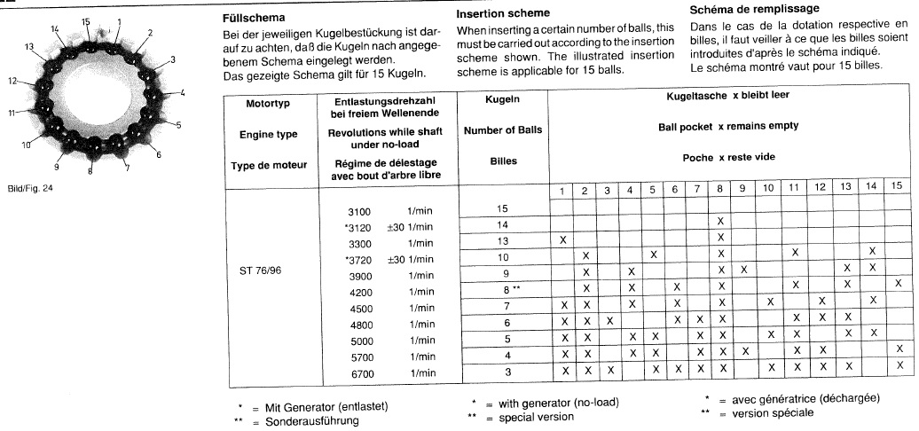

Hallo zuerst mal ein großes lob zur gelungenen seite ,leider konnte ich keine infos über den Grobregler in den st motoren finden,ich weis das dieser regler über die anzahl der kugeln die drehzahl bestimmt und wenn ich richtig liege je mehr desto niedriger die drehzahl gibt es irgenwo jemand der mir sagen kann wieviel variationen es da gibt drei verschiedene habe ich schon gehabt konnte aber nie zuordnen welche drehzahl dazu gehört und das anordnungsschema gibt es da eine liste?
vielleich kann mir irgendjemand helfen.
viele grüße karl

anbei die gesuchte Liste.
Mit Grobregler dürfte er auch recht selten sein, normalerweise hat er einen Windfahnenregler.
