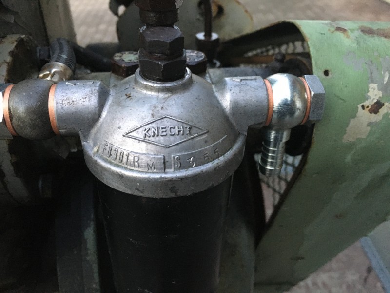

Ich brauche einen neuen Kraftstoffilter.
Was ist das für ein Filter Einsatz? (Type?) Gehähse siehe Bild 1

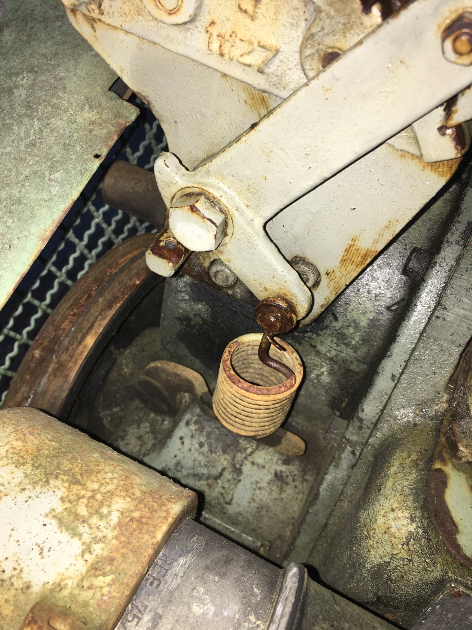

Über den Hebel wird ja die Drezahl eingestellt
Dort ist dann unten eine Feder dran, welche an einem Hebel endet.
Für was ist dieser kleine Hebel an dem die Feder dran ist ?
Dient der der Regler Verstellung in der ESP für die Fördermenge, oder ist das nur der „Ausschalter“? (Bild 2)

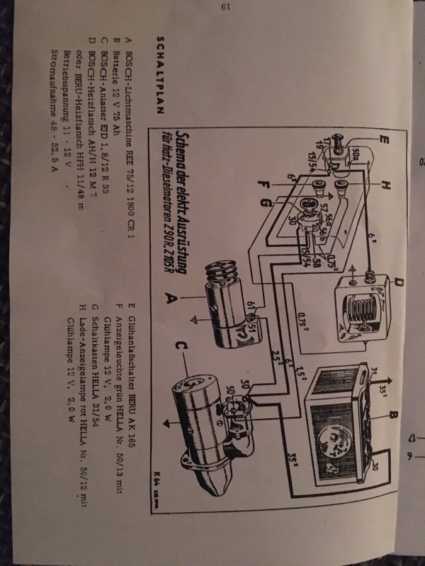

Aktuell ist kein LiMa Regler verbaut (es ist eine alte Gleichstrom Lima)
Ich kenn das so nicht, aber lt. Schaltplan ist das so richtig. Ist diese dann in der Lima integriert ? (BILD 3)

Lichtmaschine/Regler. Lichtmaschinen vom Typ Bosch REE haben einen eingebauten Regler.
Keine Experiemente, die Reperatur dieser Lichtmaschinen schlagen sehr hoch zu Buche.
Nimm wärend der Bastelzeit den Riemen von der Scheibe
