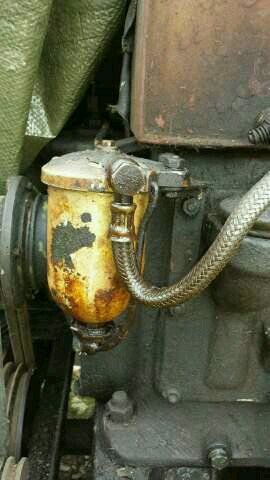

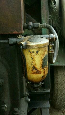

Glück auf allerseits, bin neu im Forum und habe mal eine Frage zu einem Dieselfilter von einem H65 Motor aus den Motorenwerken Kamenz, Baujahr ist 1954. Laut der Originalen Ersatzteilliste ist die Bezeichnung für den kompletten Dieselfilter 328.005-202. Für den Filtereinsatz sind aber keine Daten vorhanden. Kennt jemand eine Bezeichnung für den Filtereinsatz oder hat Maße von diesem oder weiß wo man einen solchen Filter beziehen kann? Beim Nachfolger des H65, dem 1H65 ist der Dieselfilter größer geworden, der passt nicht in den Filter des H65. Wäre über jegliche Infos dankbar. Zwei Bilder habe ich noch dazu gemacht. Vielen Dank
- IMAGE_1595851416792_2065851242.jpg (25.94 KiB) 1346 mal betrachtet
- IMAGE_1595851416967_-1756945609.jpg (25.07 KiB) 1346 mal betrachtet

Der abgebildete Filter , ist mir nicht für den H65 bekannt . Der scheint nicht original zu sein.
Beim H65 ist original ein recht schlanker Filter mit einem auswaschbaren Filzeinsatz verbaut.

Der Filter ist auch ziemlich schlank, auf jeden Fall im Durchmesser kleiner als der Filter vom Nachfolgemotor 1H65. Leider ist bei meinem Filter leider kein Filtereinsatz mehr drin.
