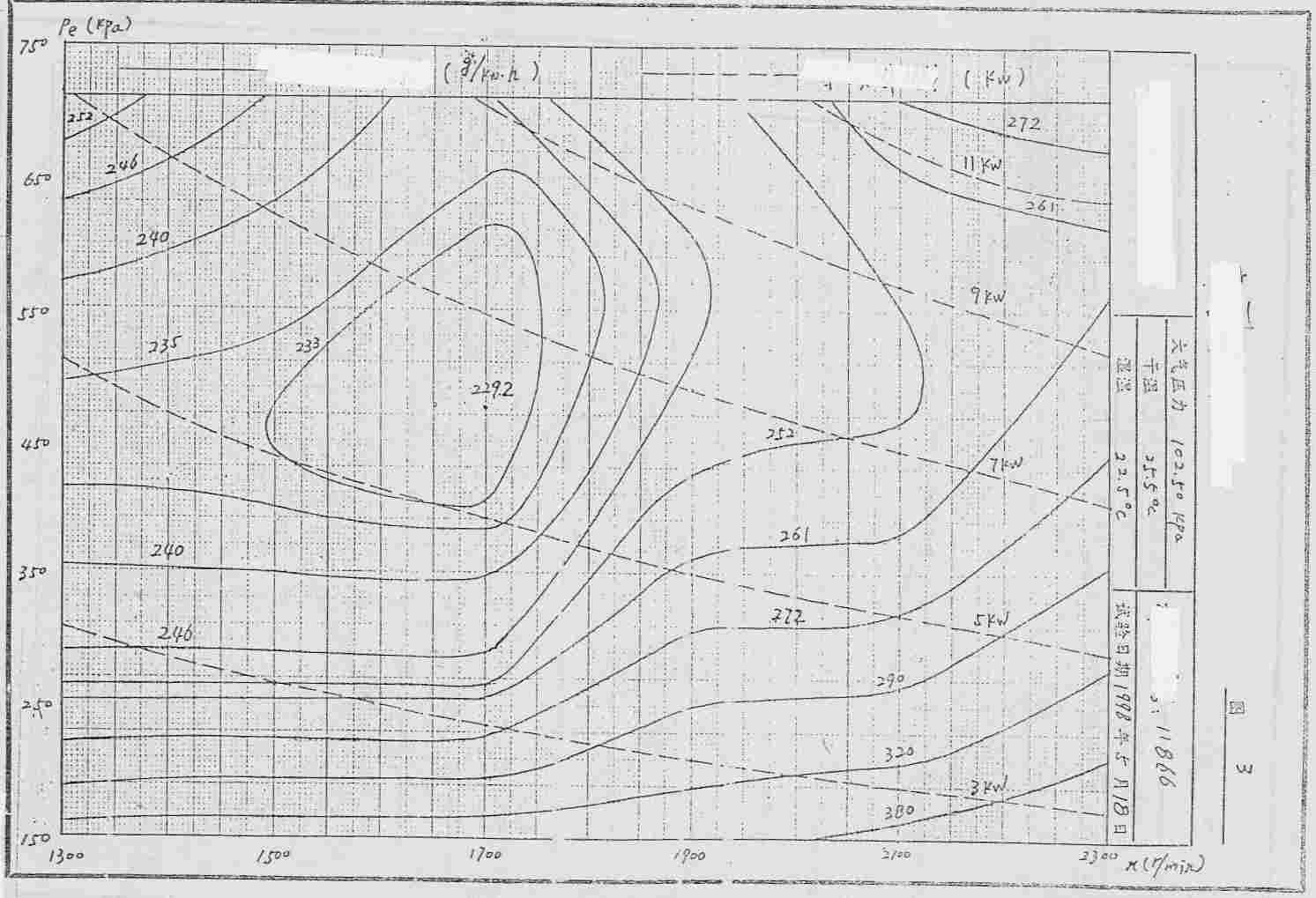

Am einfachsten nimmt man den Deutz MAH711, der kann bei der zul. Mindestdrehzahl von 900 Umdr etwa 3,2 Ps bei Dauerbetrieb und 0,8 L/h Verbrauch. Wenn so ein Motor gut gemacht ist und auf Wasser und Öl geachtet wird und er nicht im Staub steht, dann hält sowas bis Ende Anwendungszweck.
Deutz MAH--Verbrauch.jpg (98.39 KiB) 2819 mal betrachtet

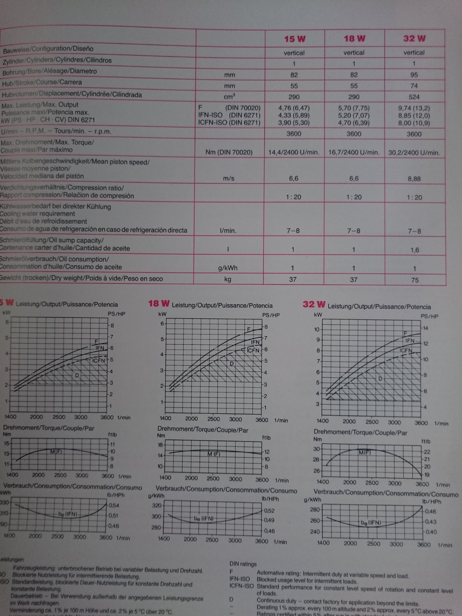

Besser sind die kleinen stehenden Farymann 15W -18W, die gab es meistens Luftgekühlt aber auch Wassergekühlt für Boote/Segler. Die sind meist Direkteinspritzer und ausreichend haltbar. Sind aber problematisch bei reduzierter Drehzahl wegen der komischen Drehzahlreglern, die gehen nur bei Vollgas richtig.

Danke für die Diagramme. Das sieht ja schonmal sehr interessant aus. Ich schau mal was sich auftreiben lässt. Einen solchen Farymann hatte ich ebenfalls schon unter Beobachtung. Sehen recht kompakt aus. Und haben soweit ich gelesen habe auch schon Druckumlaufschmierung. Wie werden denn Deutz MAH711 und so weiter geschmiert?
