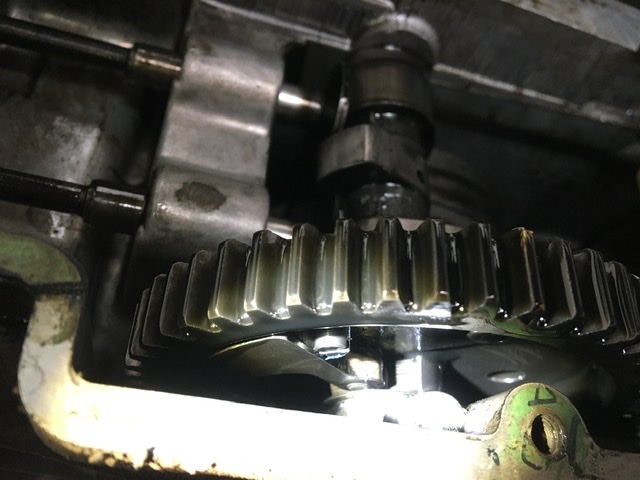

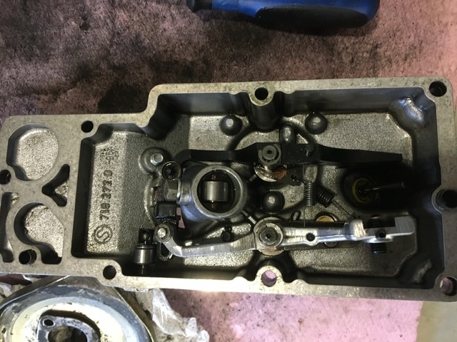

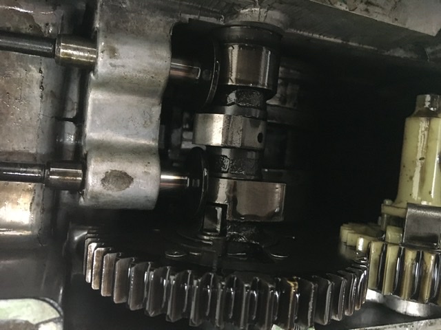

Ich hab die Drehzahlregelung / Startautomatik einmal zerlegt und gereinigt. Es handelt sich übrigens um einen Bernards W 617. interessanterweise gibts den als Diesel und Benzin. Beim Diesel Ist einfach ein anderer Zylinderkopf verbaut.
Die Bilder zeigen die Regelung, und die automatische Dekompression mit dem Fliehkraftgewicht auf dem Nockenwellenrad.
Grüße,
