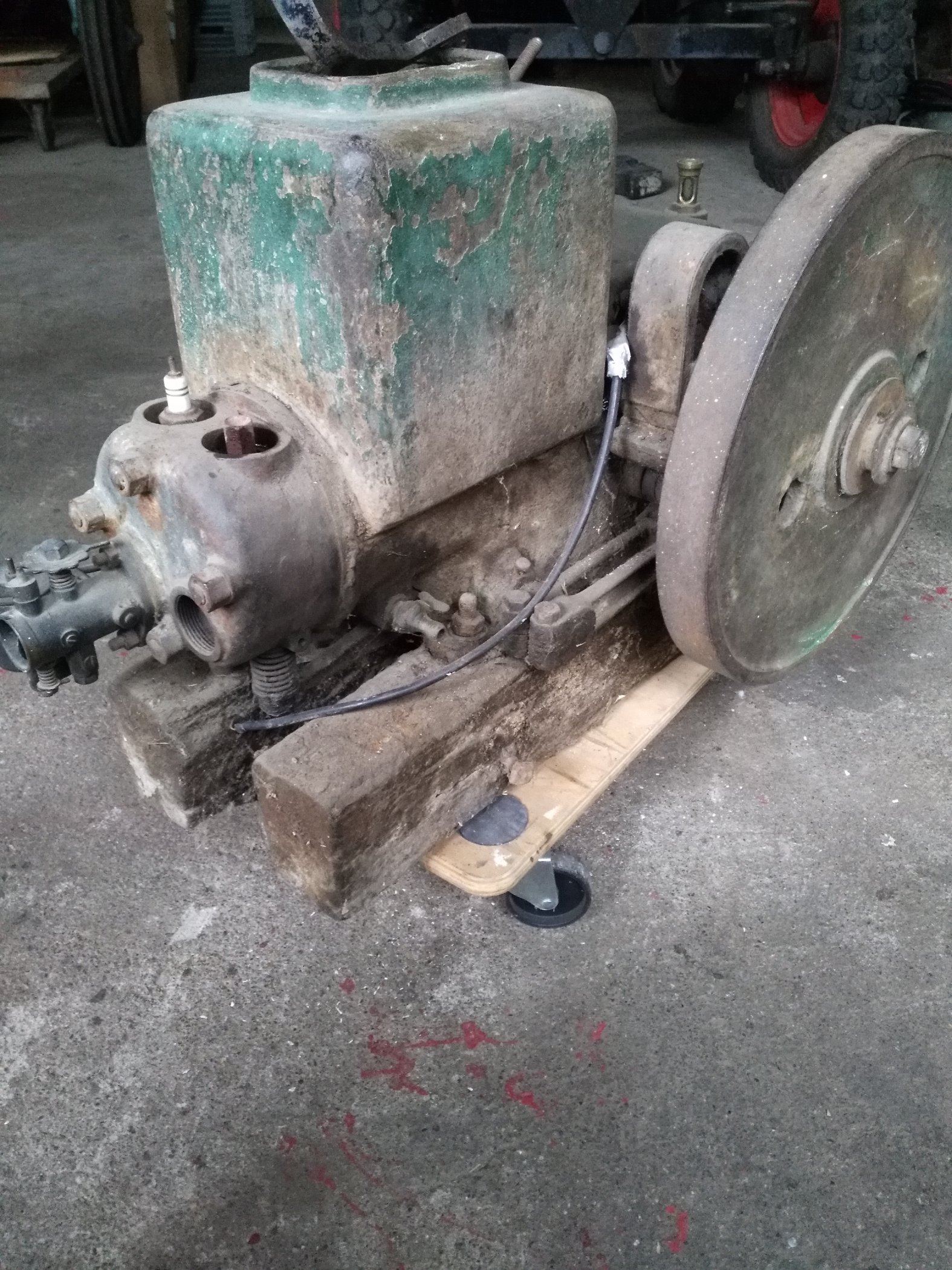

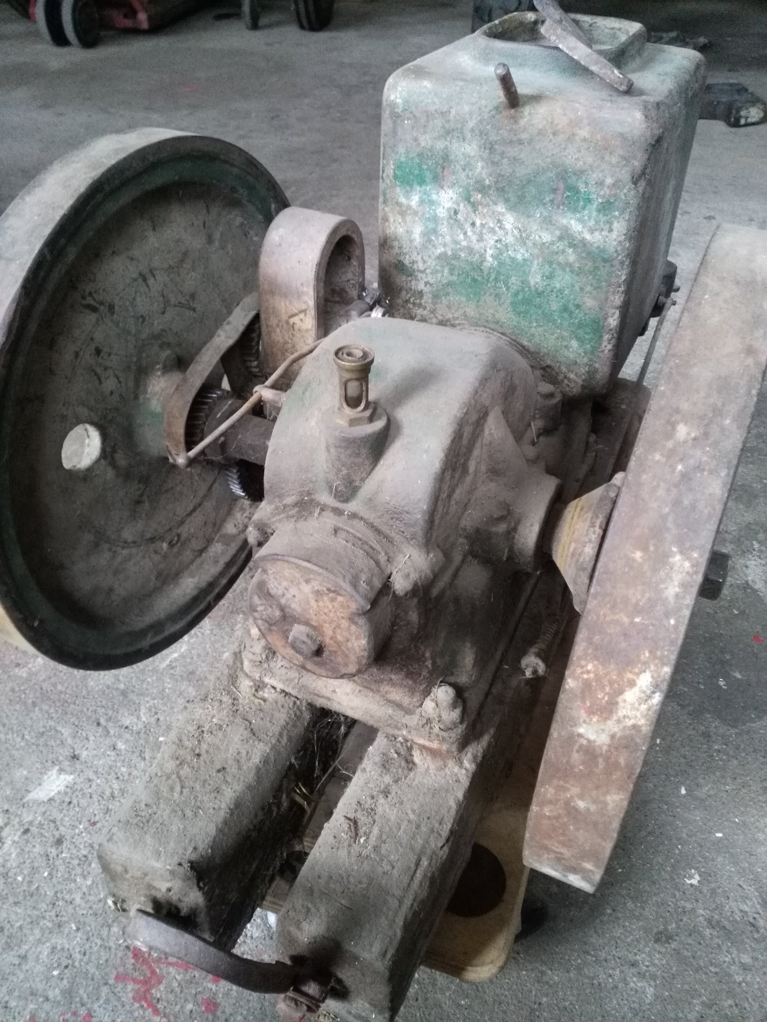

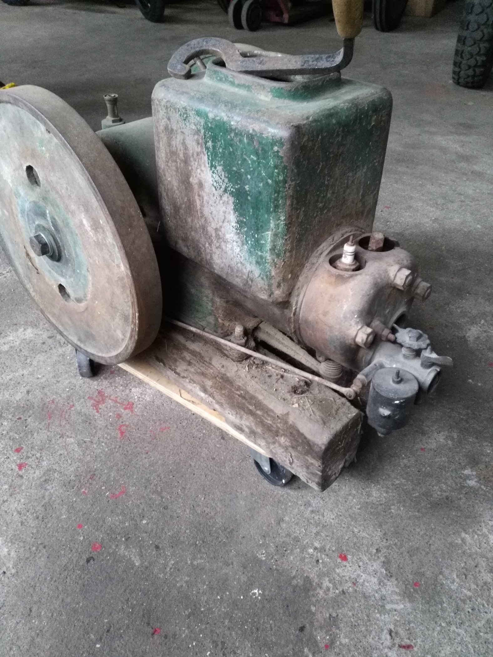

Hallo zusammen.
War gestern mal wieder auf Einkaufstour :roll:
Habe einen Sendling sb erstanden.
Laut einer Liste hier im Forum der Kleinste Motor der SVO Reihe.
Die erste Bestandsaufnahme ergab als wesentliche Baustelle zwei eingelaufene Kurbelwellenlager.
Komischerweise ist das Pleuel- und Kolbenbolzenlager in gutem Zustand :)
Da das mein bisher ältester Motor ist, werden bei der Instandsetzung bestimmt noch einige Fragen auftauchen ;)
Hier noch ein paar Bilder vom Fundzustand.

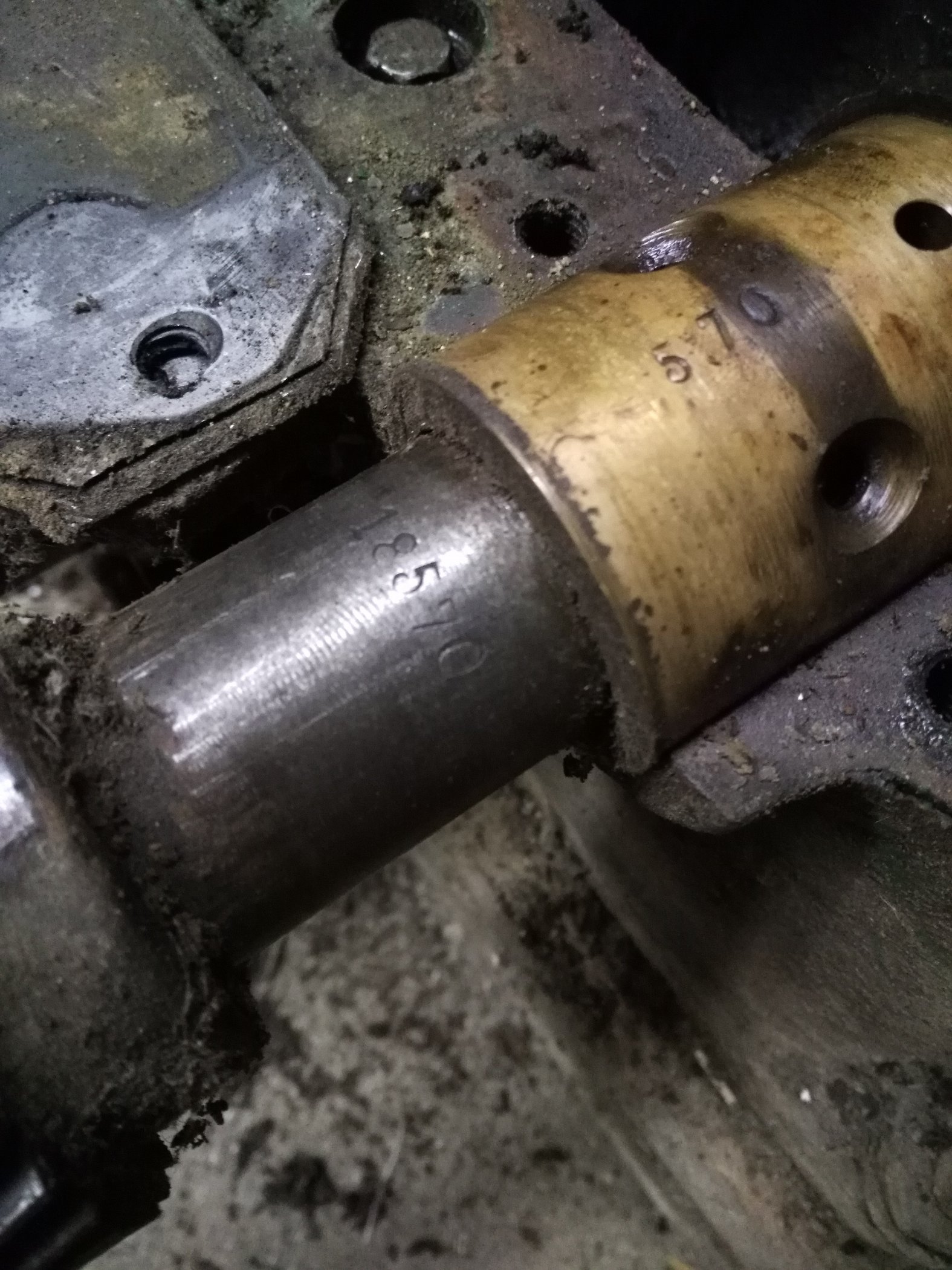

Gefunden :D
Nach durchsicht älterer Berichte hier im Forum (gut dass es sowas gibt) hab ich gerade nochmals geschaut, und die Nummer tatsächlich auf dem linken Kurbelwellenstupf gefunden. (Habs vorher vor lauter Dreck nicht gesehen :oops: )
Vielleicht kann man mit der Nummer das Baujahr eingrenzen.
Gruß Christoph
Nummer 18570
