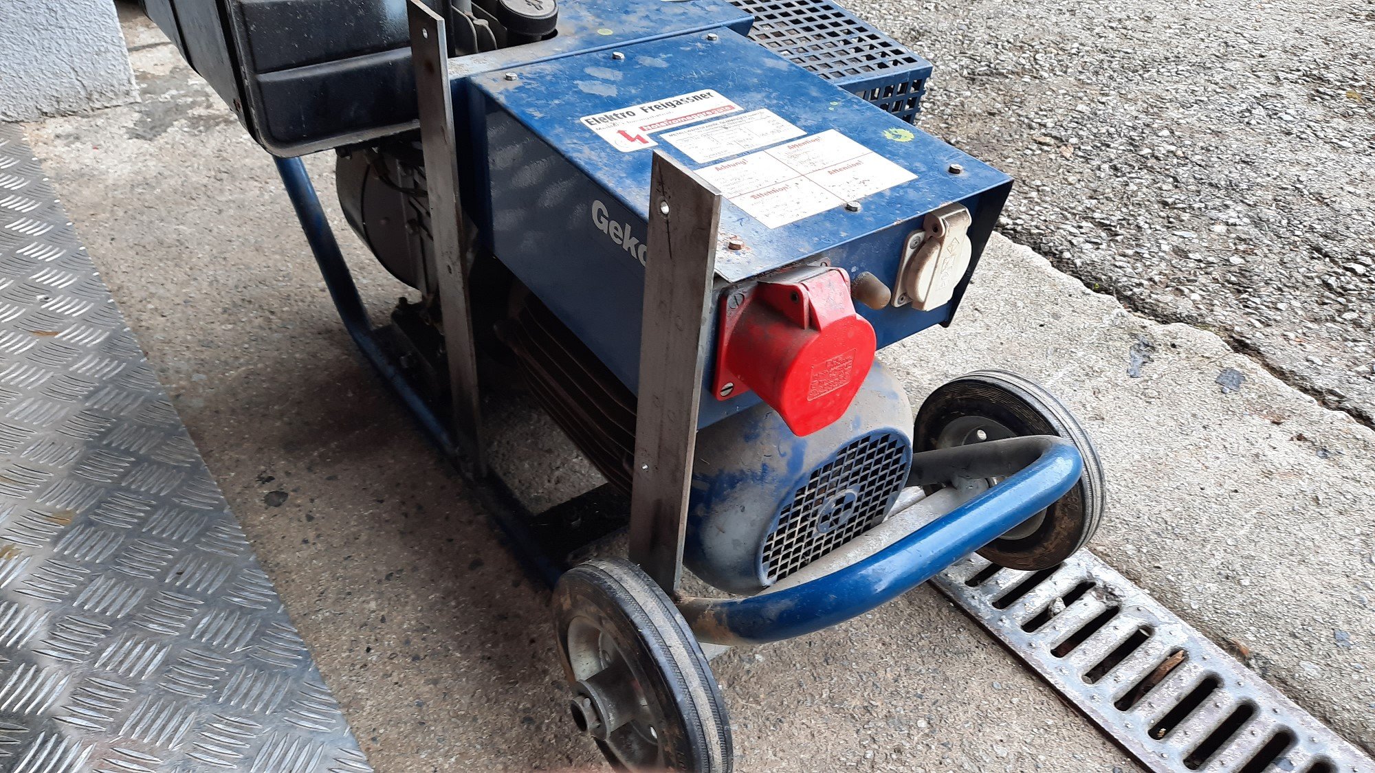

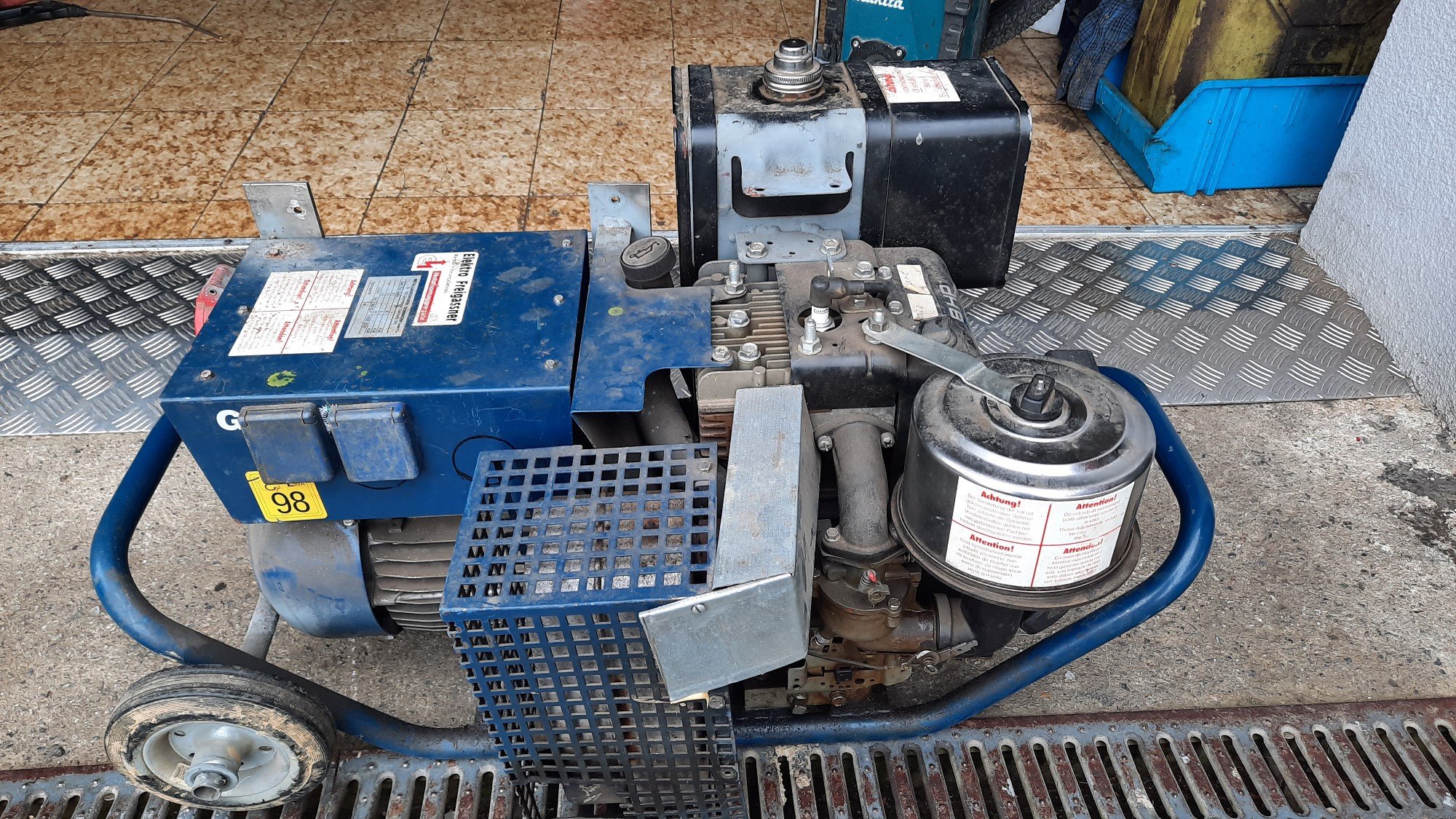

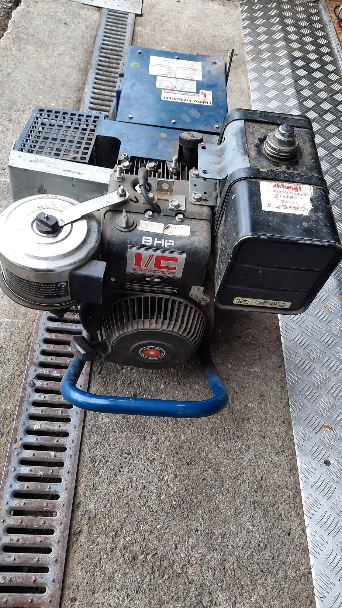

Ich habe hier einen GEKO Stromerzeuger älteren Baujahrs. Auf dem Typenschild steht nichts zum Generator. Der Briggs und Stratton Motor ist laut Motorcode Baujahr 1993 und hat 8PS. Es ist eine 380 v Steckdose und eine 220 V Steckdose verbaut. Auf dem Foto sind 2 weitere 220V Steckdosen die wurden aber nachträglich montiert. Könnten sie mir Angaben zum Generator wie KVA usw. machen.
Es wäre mir sehr viel geholfen.
Ich danke im Voraus für die Hilfe

Die Leistung bei diesem Briggs & Stratton Motor bezieht sich auf eine Nenndrehzahl von 3.600 1/min.
Bei der Synchrondrehzahl 3.000 1/min, welche für die 50Hz Frequenz bei 1-Polpaarigem Generator benötigt wird,
liegt die Leistung bei geschätzt ca. 6 PS. Legt man einen Generatorwirkungsgrad von 0,7 zu Grunde, so ergibt sich
eine Aggregateleistung von etwa 3 kW bzw. bei einem cos phi von 0,8 entsprechend 3,75kVA.
