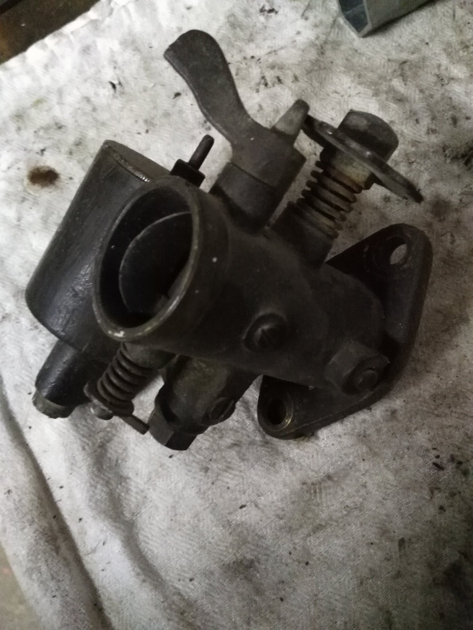

Beitrag von Christoph »
Nabend.
Mach hier mal einen neuen Threat auf, weil ich in der Suche nichts darüber gefunden habe.
Und zwar geht es um den Messingvergaser meiner Neuerwerbung ( siehe SVO Vorstellung).
Ich würde diesen gerne wieder blank machen.
Gibt es da eine Möglichkeit ohne Dremel und Bürste?
Chemisch oder so?
Gruß Christoph

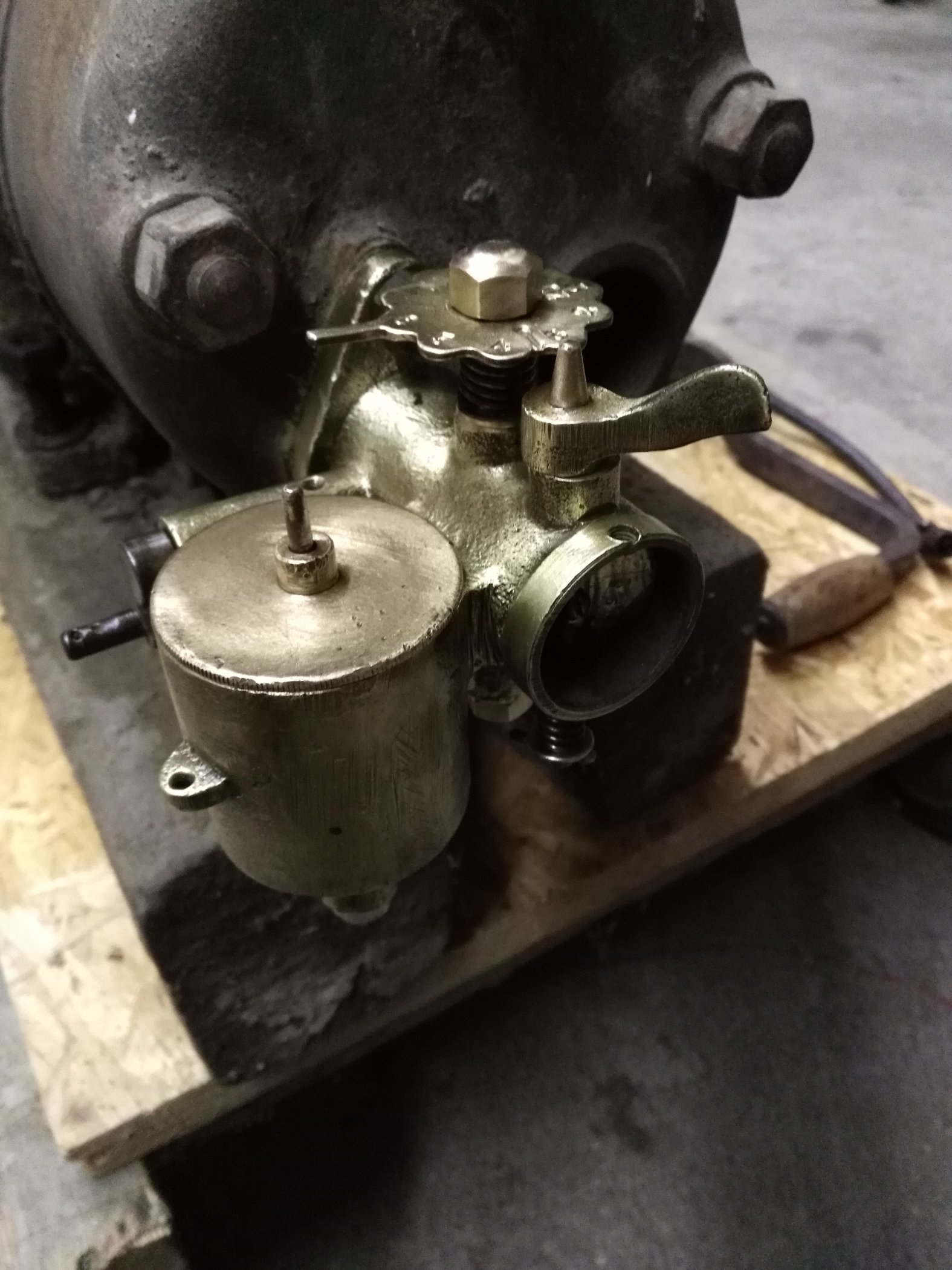

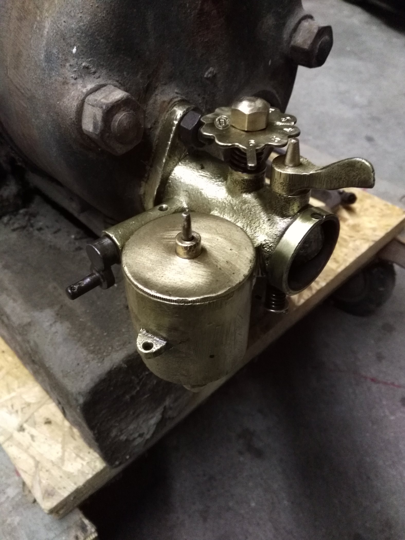

Hallo.
Hab jetzt auf die schnelle keine passendes Ultraschallgerät gefunden.
Hab jetzt den Vergaser auf die altmodische Art gebürstet. Allerdings hab ich eine Neilonbürste benutzt.
Dauert zwar etwas länger, ist aber schonender für's Material. Mal sehen wie lange es so bleibt ;)
Probehalber mal am Kopf montiert.
