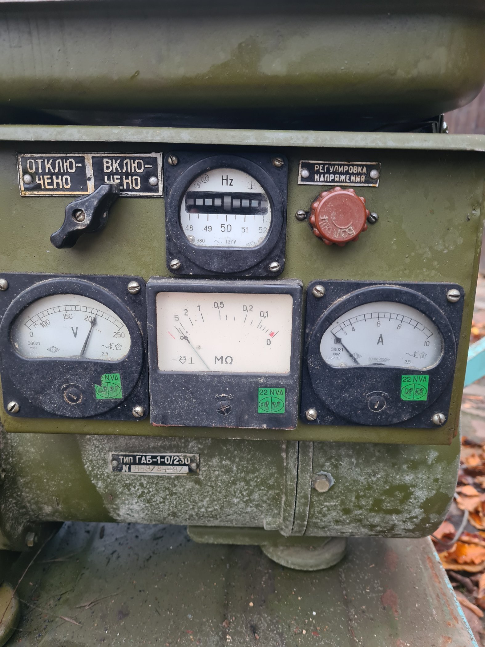

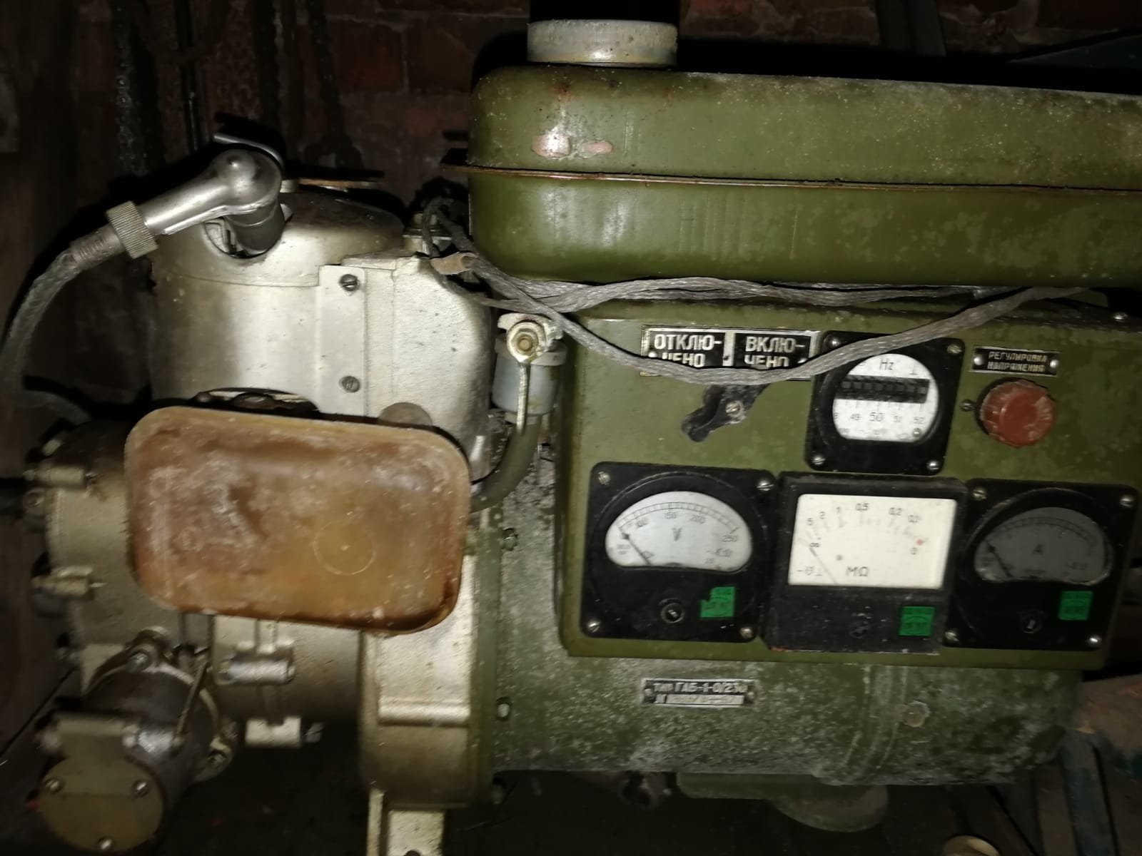

Ich bekomme die Tage ein russisches Notstromaggregat und würde gern die Typbezeichnung in Erfahrung bringen. Im Netz kann ich leider nichts finden die auf den Bildern dort haben alle nur 3 Anzeigen und das was ich bekomme hat 4 Anzeigen.
Hab im Moment nur dieses Bilder zur Verfügung aber vielleicht kann ja jemand schon was erkennen. Dankeschön

Der Typ steht auf dem kleinen Typenschild (!)
unterhalb des Voltmeters.
Ich lese da GAB-1-0/230.
Guckstu hier:
http://www.rwd-mb3.de/pages/ab1.htm
Gruß, Uwe
Guckstu hier:
Gruß, Uwe

Wenn die Isolationsanzeige nicht einfach nur nachgerüstet wurde, scheint dein Gerät dann eine späte Ausführung zu sein (?), original gab es nur Volt, Ampere und Hertz.
Gruß, Uwe
Gruß, Uwe
Ephraim Kishon
Ephraim Kishon

Ich denke nicht das das nachgerüstet wurde passt ja mit dem Bild eigentlich überein.ackerschiene hat geschrieben: ↑Fr 13. Nov 2020, 19:57 Wenn die Isolationsanzeige nicht einfach nur nachgerüstet wurde, scheint dein Gerät dann eine späte Ausführung zu sein (?), original gab es nur Volt, Ampere und Hertz.

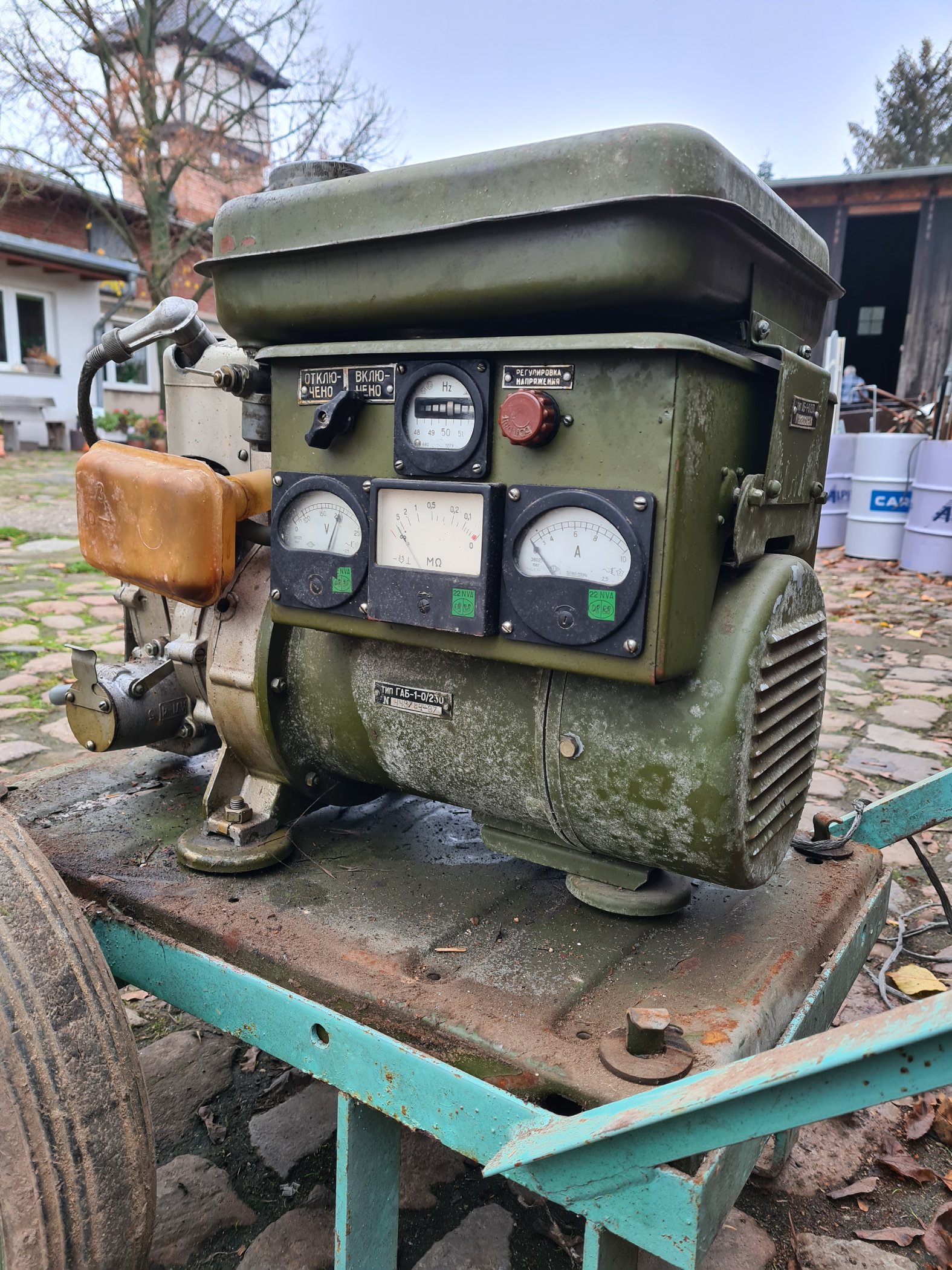

So nun ist es da, top Zustand und läuft 1a.
Nur ein bisschen putzen und das 220V Kabel vernünftig anschließen.

Prima.
Also zumindest 1988 von der NVA inventarisiert.
Die Frequenz sollte im unbelasteten Zustand übrigens über 50 Hz liegen.
An meinem 4 kW-Aggregat aus dem Depot waren 52,5 Hz eingeregelt, die ich am Drehzahlregler schon runtergestellt hatte, bevor ich die Anleitung bekam.
Die sollen dann unter Vollast wohl irgendwie genug Reserven plus/minus um die 50 Hz herum ergeben.
Vermutlich ist der russiche Regler nicht das allerfeinste Gerät.
Gruß, Uwe
Gruß, Uwe
