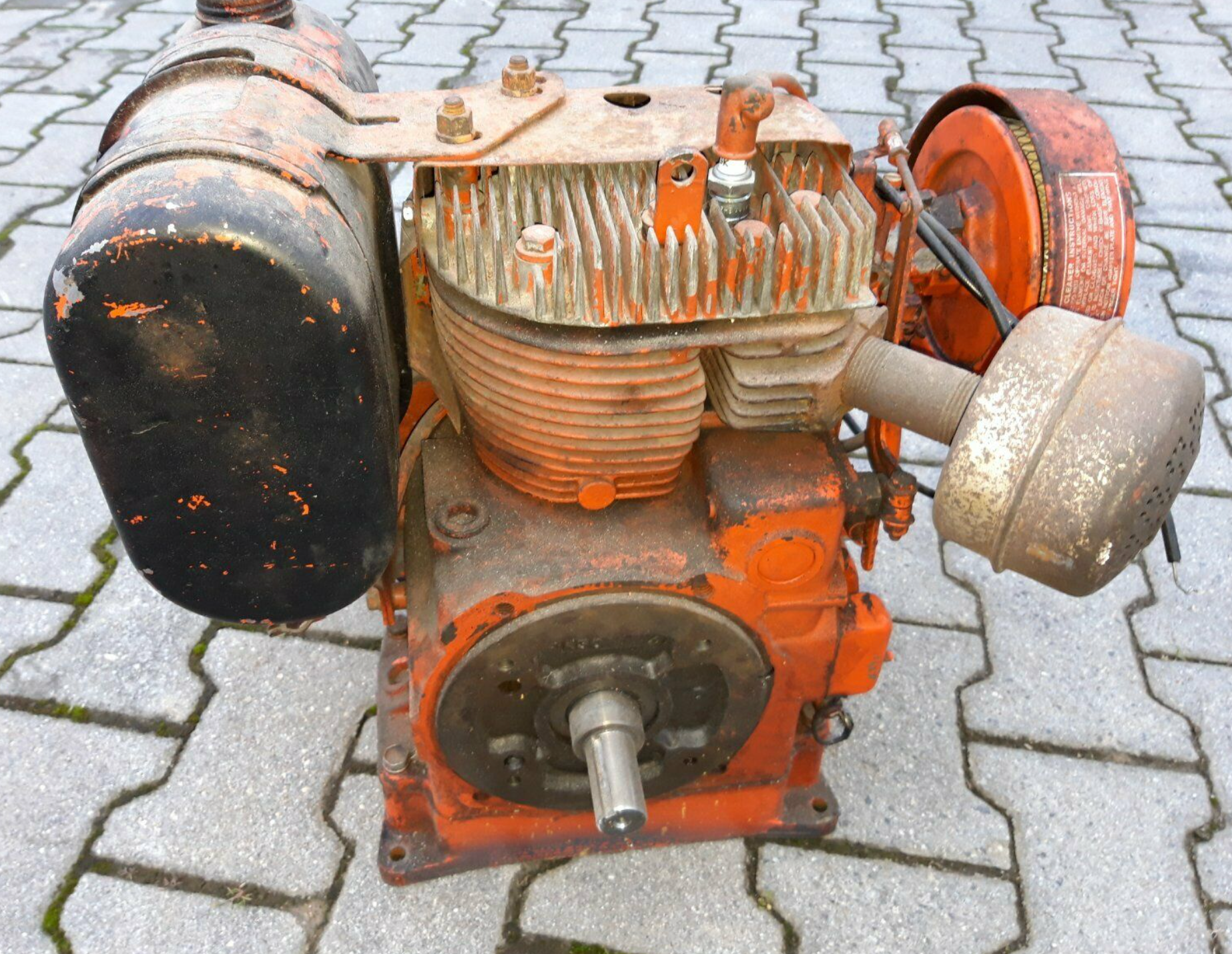

Moin zusammen,
nachdem ich meine drei Barkas EL Motoren fertig restauriert habe und auch an dem Fichtel & Sachs nix mehr zu tun ist, habe ich jetzt einen Kohler K 301RT gekauft. Er soll wohl laufen, ich werde ihn aber sicher komplett überholen. Hat jemand hier im Forum Erfahrungen mit kleinen Kohler Motoren?
Ich würde z.B. gerne wissen:

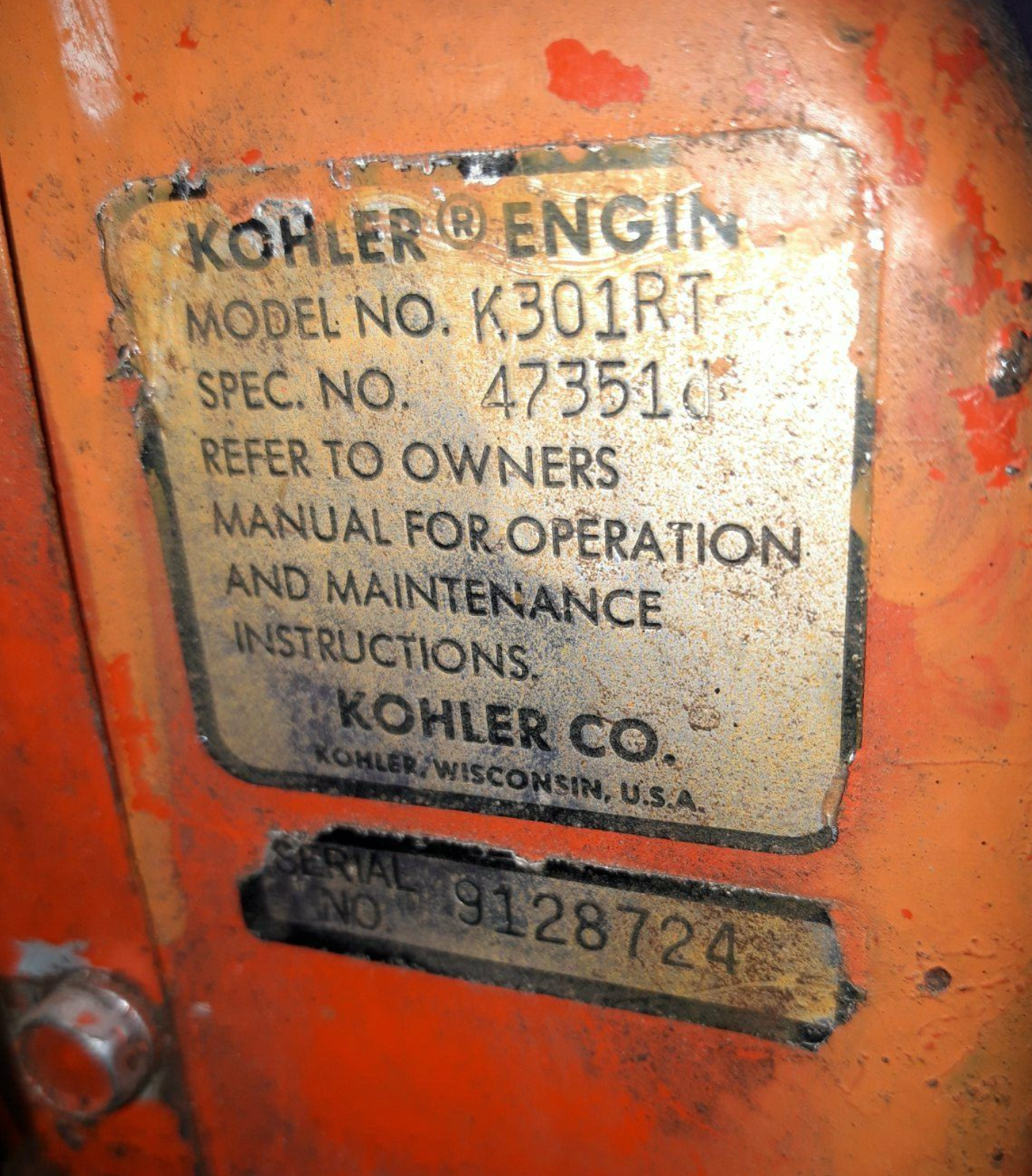

- Wofür steht das "RT"?
- Wo kaufe ich Ersatzteile?
- Worauf sollte ich besonders achten?
Danke für Eure Antworten und Gruß vom Deich, Martin

Re: Kohler K 301RT, wer hat Erfahrungen?
Unterlagen auf Englisch kann man gratis downloaden
https://kohlerpower.com/en/engines/product/k301
Da steht auch drin, was das "RT" bedeutet: Untersetzungsgetriebe und Reversierstarter
Hallo Martin,
bin auch gerade dabei einen Kohler zu zerlegen ( K181 ), Ersatzteile bekommst du in den USA ( ISaveTractors / Hapco.Parts )
Die haben einiges und bei IsaveTractors bekommst du auch noch jede Menge Erklär-Video`s.
Bitte halte uns auf dem Laufenden.
Richard
Richard
Hallo Zusammen,
Kohler Motoren werden u.a. in Geräten des Garten- und Landschaftbaus, in Großflächenmähern etc. verbaut. Ersatzteile
erhält man z. B. bei Motorruf, Endress, aber auch bei zahlreichen Motoreninstandsetzungsbetrieben
