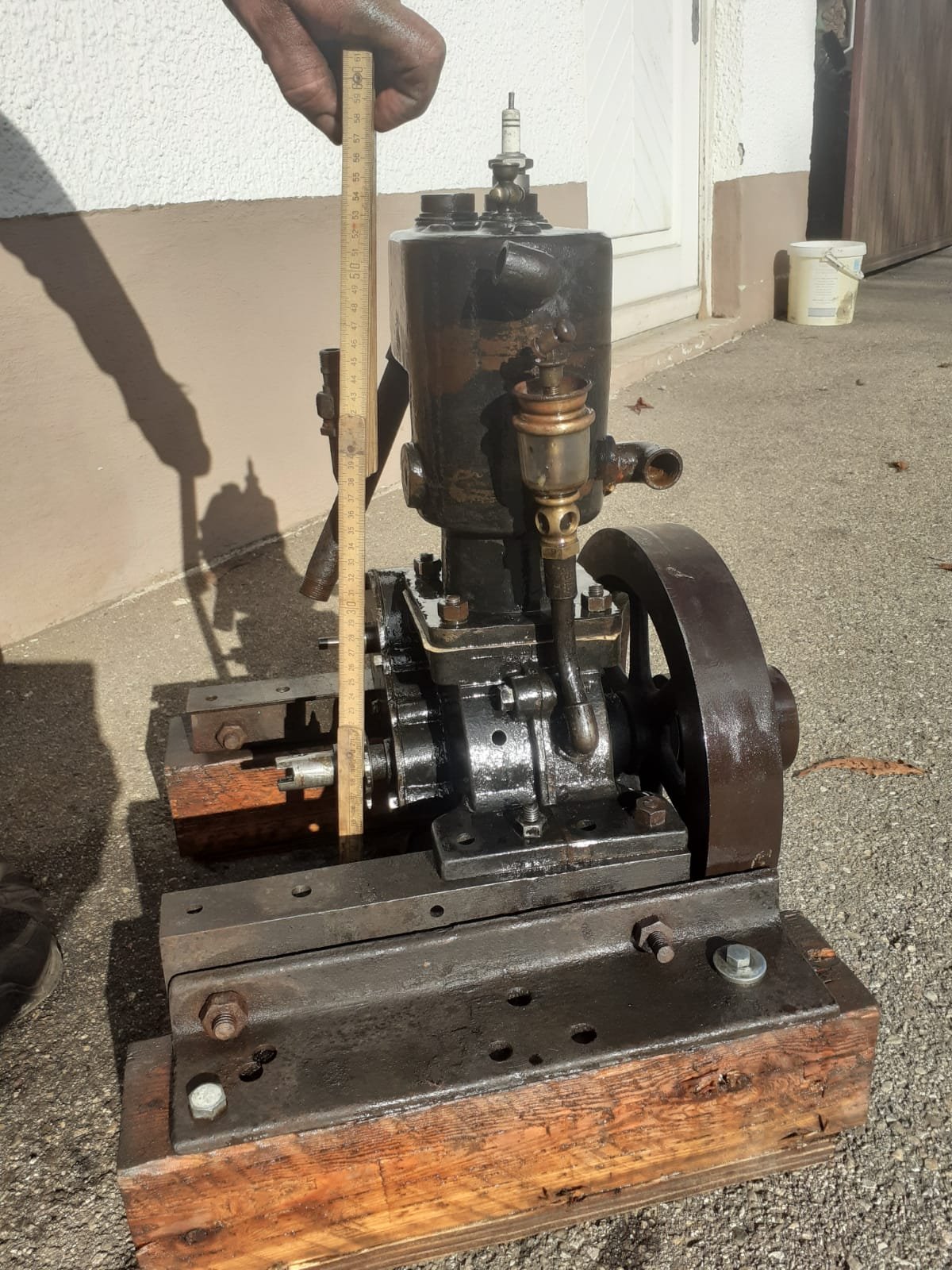

Ich habe einen Motor dieser wurde vom Vorbesitzer unter einem Strohhaufen in der nähe von Berlin gefunden

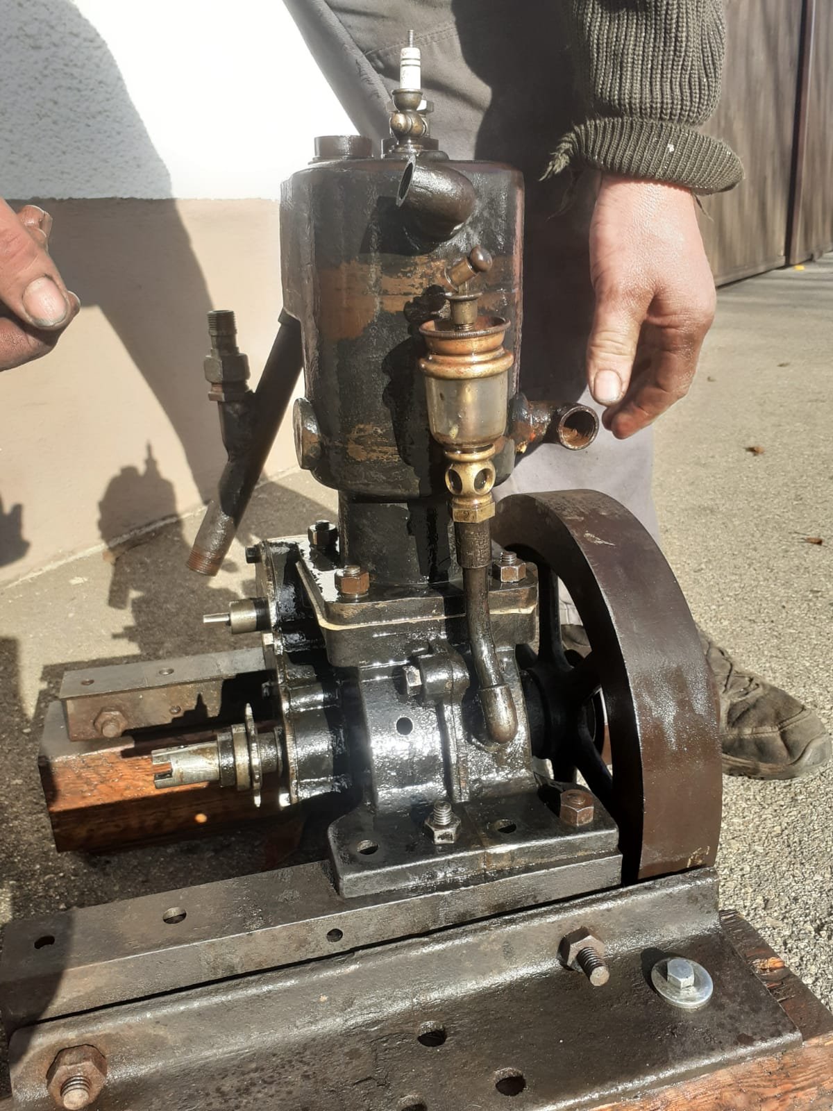

Auf dem Motor sind keine Nummern oder sonstiges
Das Schwungrad hat einen Durchmesser von knapp 30cm
Vielleicht kann mir von euch jemand weiterhelfen

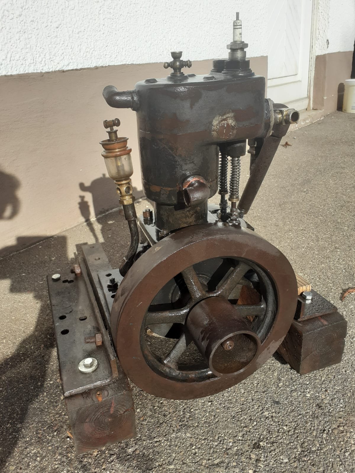

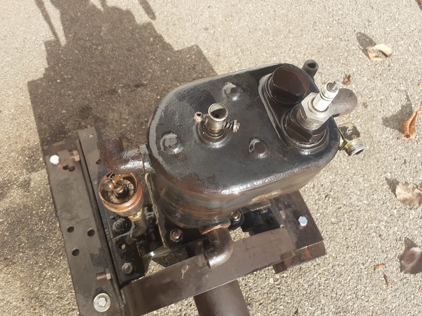

Irgendwie sieht das für mich so aus als ob am Auslaßkrümmer ein Schlauchstutzen zur Einleitung von Wasser sitzt. Sowas ist eigentlich typisch für Bootsmotoren mit Einkreiskühlung. Da wird das den Motor verlassende Kühlwasser zur Senkung von Geräusch und Abgastemperatur in die Auspuffanlage eingeleitet.

Der Motor war in einem Boot verbaut, deswegen auch die Wasserstutzen. Den Zündmagneten hast du ja schon abgebaut, passt auch vom Baujahr nicht wirklich. Grundsätzlichbein schöner Motor, aber wie auch Thomas sein Motor, leider kein Plan welcher Hersteller es sein könnte. Könnte aber aus dem Berliner Raum sein.
Mein Stator Motor sollte eigentlich ursprünglich aus dem Münchner Raum kommen, aber weit gefehlt, in Berlin gebaut.

Könnte vielleicht ein Motorenfabrik Magnet Bootsmotor Berlin Weissensee sein. Schau mal bei Wikipedia

Ja, den Zündmagnet habe ich runter gemacht der war zu neu
Die Magnet Motoren die Ich bis jetzt gesehen habe sind alle anders
Wenn sich auf die schnelle schon mal ein zweiter Motor findet, dann mit Glück auch noch ein Dritter mit Hersteller
