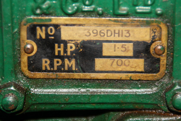

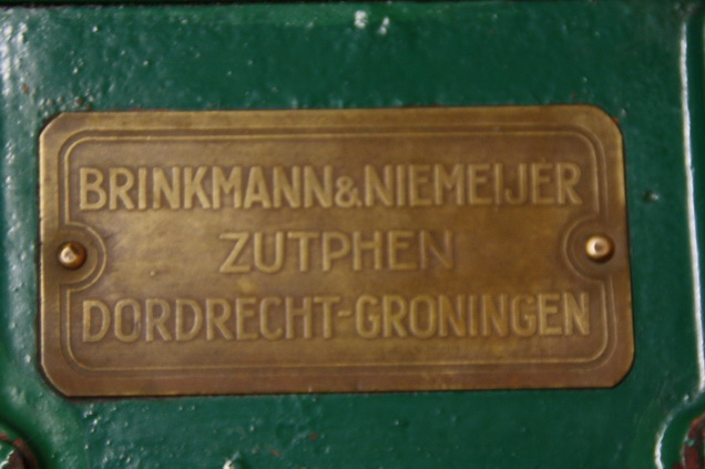

Bin mit einem Lister D neulich in die Motorenszene eingestiegen. Jedoch weiss ich das Baujahr meines Motors nicht. Der Verkäufer meinte er wäre über 60 Jahre alt. Auf dem Ventildeckel ist ein Messingschild mit der Aufschrift: Brinkmann + Neumeijer, Zutphen, Dortrecht - Groningen. Handelt es sich vieleicht um einen niederländischen Lizenzbau? Die Motornummer lautet 396DH13 und ist laut Baujahrtabelle die ich mir auf einer englischen Seite besorgt habe mit den Buchstaben in der Mitte eher untypisch. Würde mich freuen, wenn mir hier jemand weiterhelfen könnte.

Hier 2 Bilder dazu.
- IMG_2361.jpg (153.55 KiB) 3078 mal betrachtet
- IMG_2359.jpg (90.76 KiB) 3078 mal betrachtet

Woher leitest du das Baujahr ab ?Bert Juffer hat geschrieben:1963

DH=1950Pyromane hat geschrieben:Woher leitest du das Baujahr ab ?Bert Juffer hat geschrieben:1963
DH13 = 1950+13 = 1963
Brinkman & Niemeijer ist der Niederländischer importeur.

Was wäre das dann für ein Baujahr: 1677 DH Z5 ?
Ich bin mir ziemlich sicher das es sich um ein Z und nicht um eine 2 handelt.

DH dreht rechtsum
DHZ dreht linksum
DHZ5 ist 1955
DHZ dreht linksum
DHZ5 ist 1955
