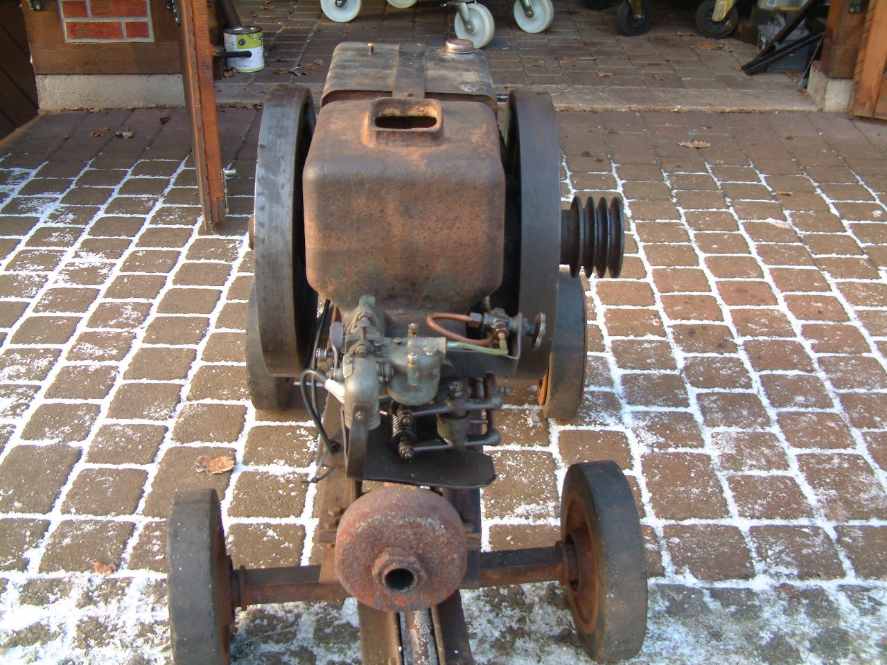

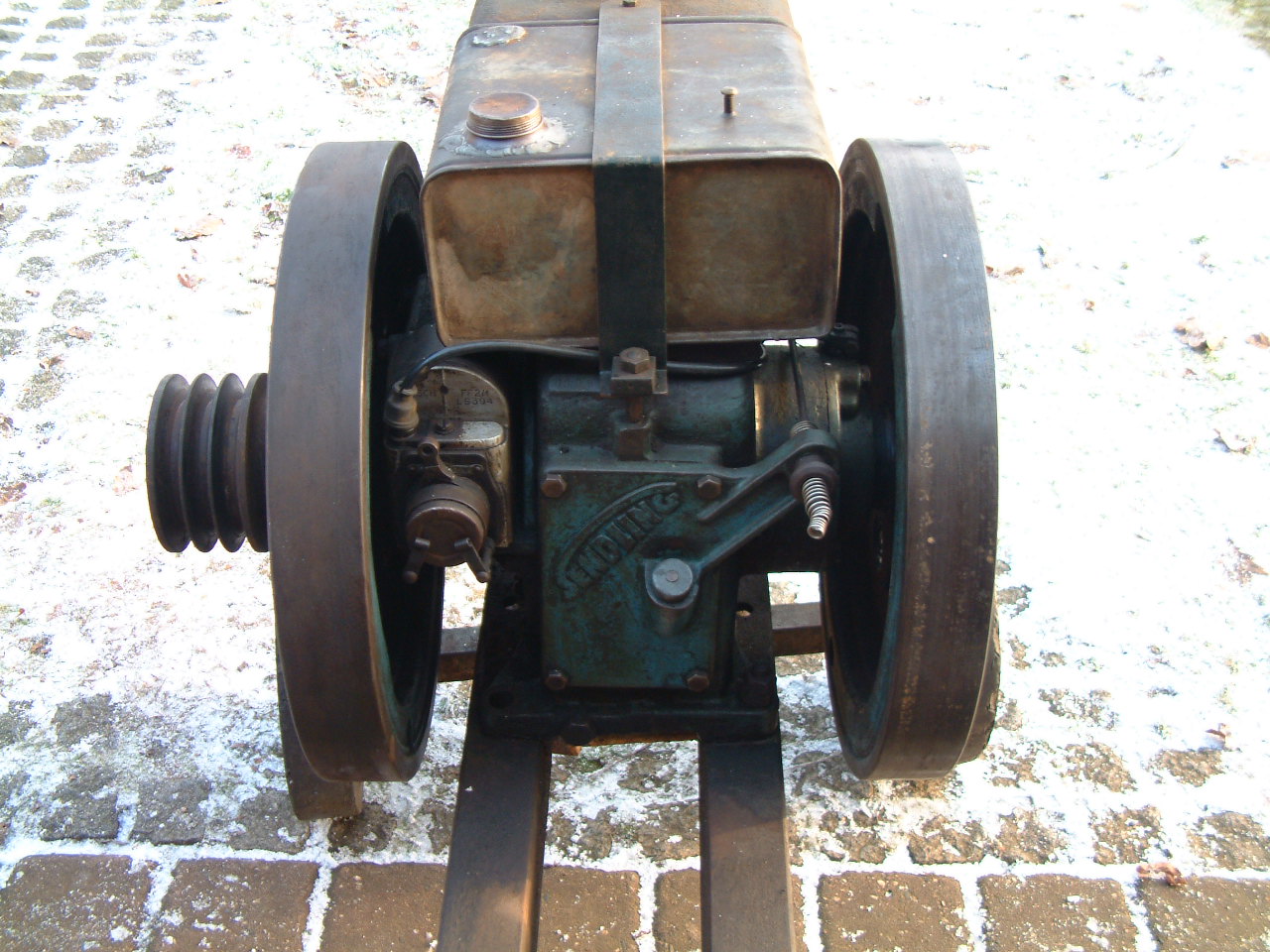

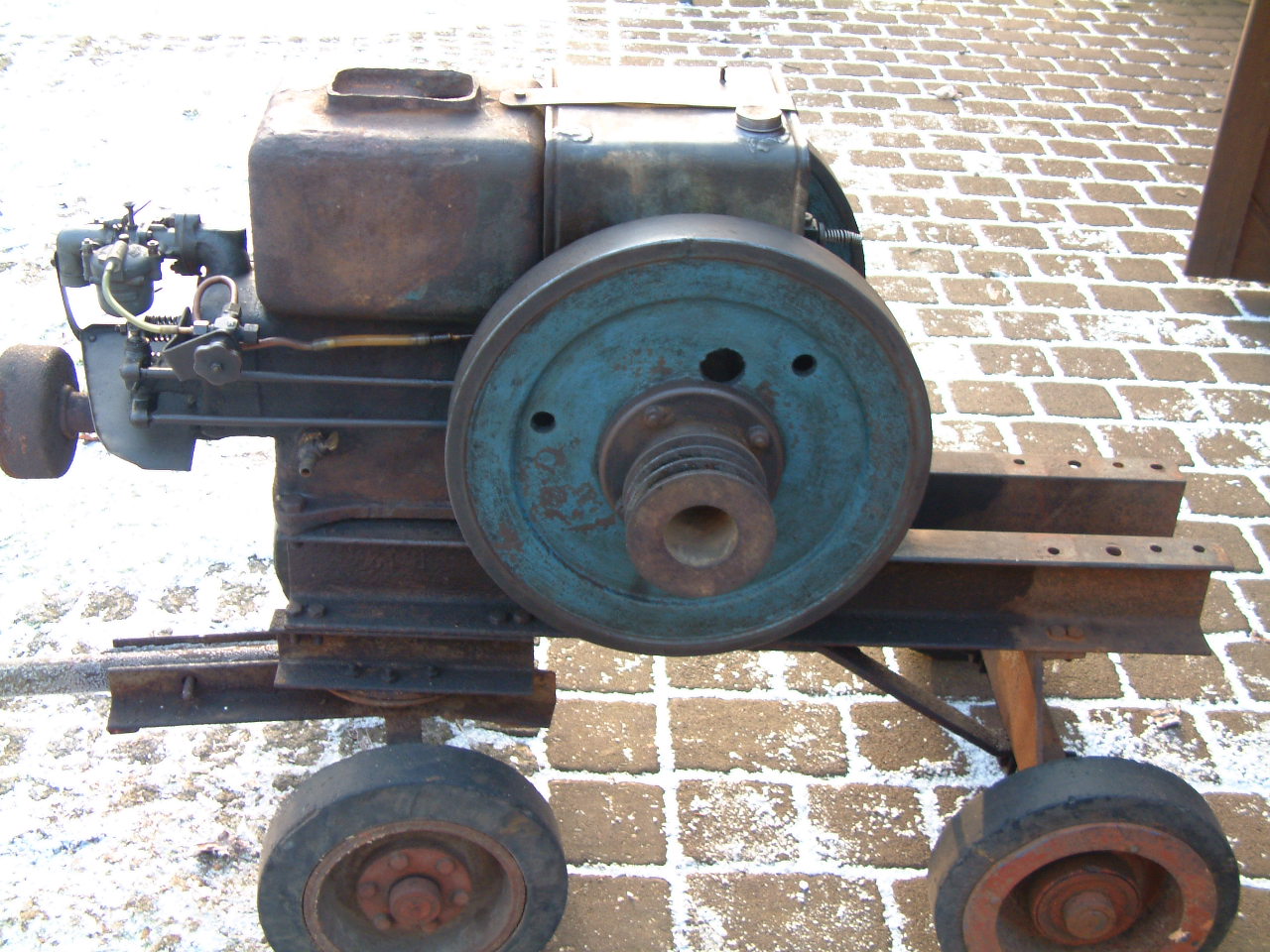

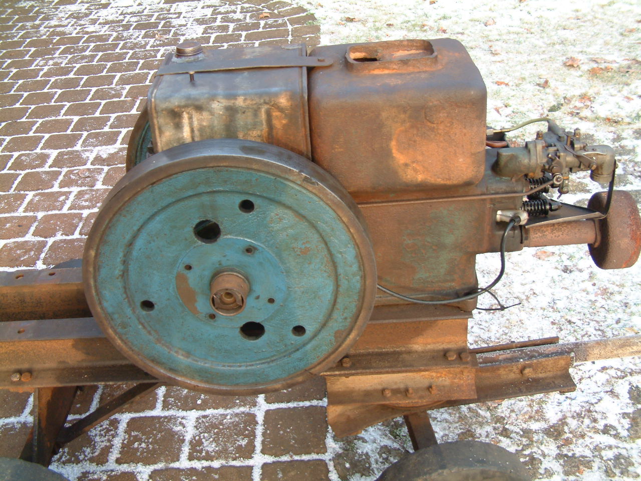

ich habe mal eine Frage, und hoffe das ihr mir weiterhelfen könnt.
Kann mir jemand Auskunft über diesen Motor geben?
Freue mich auf eure Antworten.
Vorab vielen Dank.
MFG Wilhelm.

Moin, welchen Durchmesser haben die Schwungräder? Gruß, Burgfried

die Schwungräder haben einen Durchmesser von 45 cm, ich habe noch eine Nummer oberhalb des Öleinfüllstutzens
gefunden (Nr. 71098). Würde gern die Motorenbezeichnung wissen, habe auch großes Interesse an einer Betriebs -und Reparaturanleitung.
MfG Wilhelm

Guck mal unter den Zylinder. Da ist das Baujahr eingegossen. Es ist auf alle Fälle mal ein Sendling WS 3...., Größe kann ich leider nicht sagen, hab keine Maße zur Hand. Ich werde auf alle Fälle mal die Schwungräder von meinem WS308 vermessen. Vielleicht sind das ja auch 45cm.

Hallo Christian,vielen Dank für deine Info. Im Forum sind Fotos von einem Sendling WS 308 eingestellt.
Auf den Fotos ist ein runder Zylinderkopf zu sehen, meine neue Errungenschaft hat aber einen eckigen
Zylinderkopf.

Die Ausführung mit dem eckigeren Kopf ist die neuere. Es gibt fast Alle Typen der WS-Motoren in beiden Auführungen.

Also: mein WS308 hat 45cm-Schwungräder. (Endlich mal in den tief eingeschneiten Schuppen gegangen und nachgemessen...)
