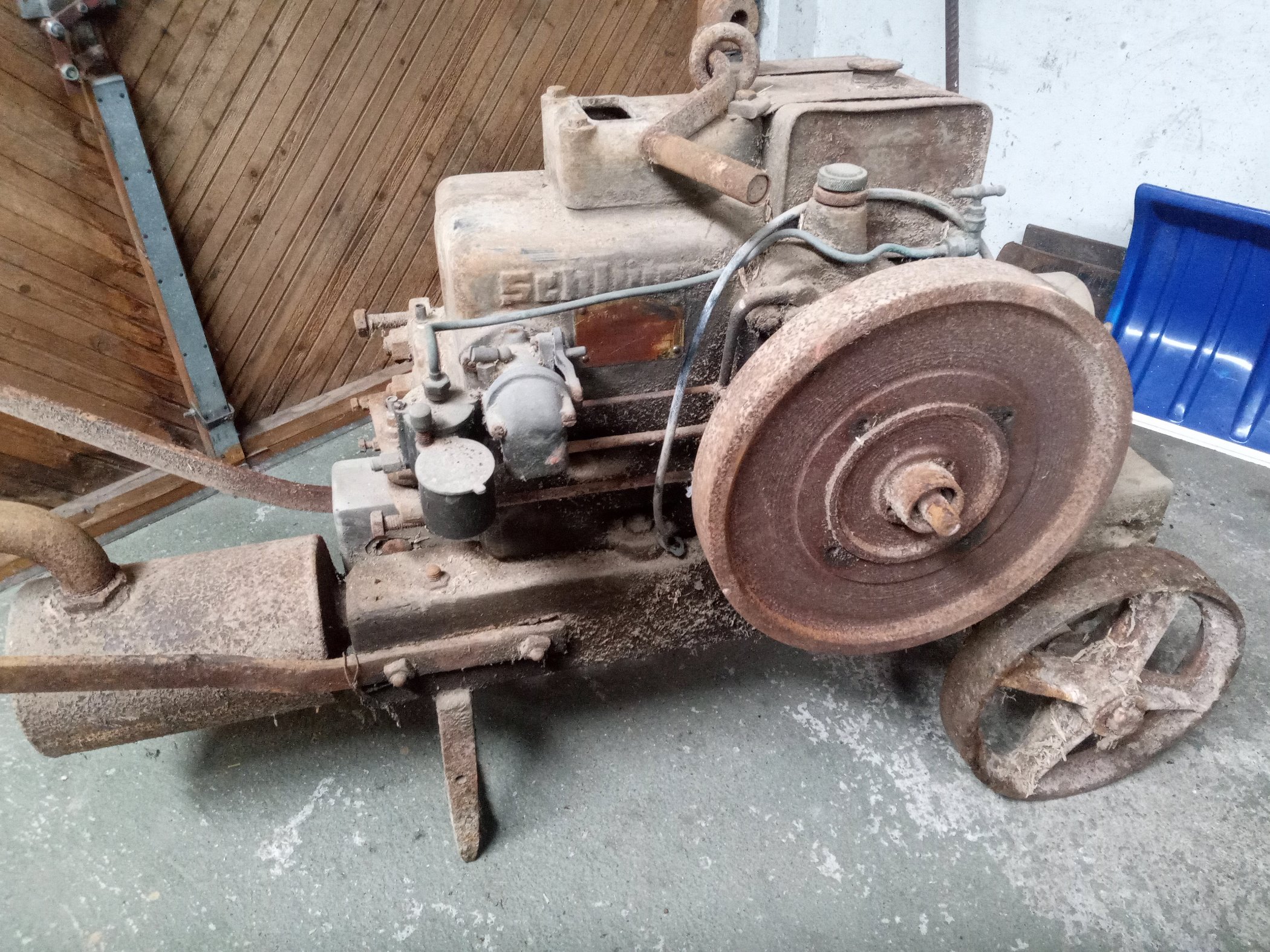

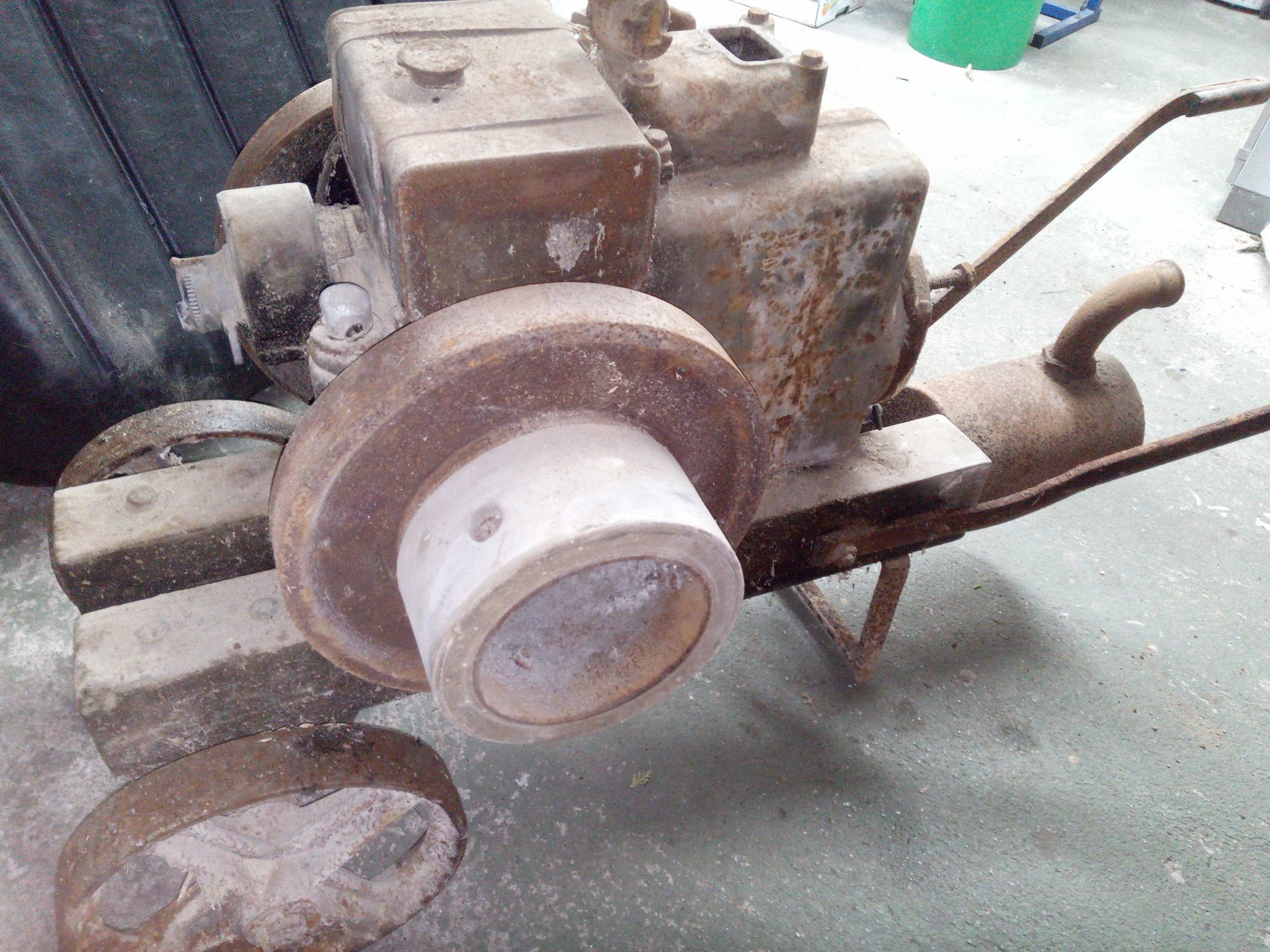

ich darf mich kurz vorstellen -> Mein Name ist Peter, bin 52Jahre alt, komme aus dem oberen Teil von Niederbayern ;-)
und habe einen Schlüter-Stand-Motor vor der Verschrottung "gerettet", den ich eigentlich wieder beleben möchte.
Was sich aber als schwierig herrausstellte, da meine Recherchen zu dem Motor nicht voran kommen.
Daher dachte ich mir -> meldest dich mal an, eventl. kann mir hier der eine oder andere helfen.

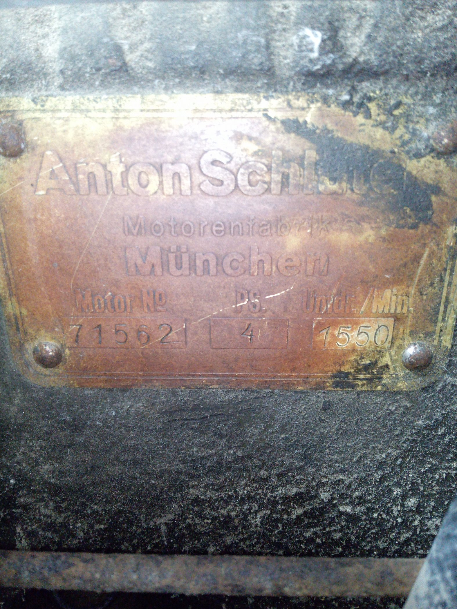

Der Motor ist vermutlich ein Benzinmotor; Laut Typenschild hatte er 4PS bei 1550 U/min. Mehr steht auf dem Typenschild auch nicht drauf, keine Typenbezeichnung, nix. Ich erlaube mir anbei auch ein paar Bilder zu zeigen, vielleicht kann mir jemand Input zu dem Gerät geben. Vielen Dank schon mal. Servus.

Bei deinem Motor handelt es sich um einen Schlüter SJN!
Warscheinlich ein SJN 90, die Größe ist auf der Wange der Kurbelwelle eingegossen.
Etwas komisch ist die Drehzahl denn der SJN 90 hat 4PS bei 1200 U/min
Vielleicht ist es auch ein SJN 80 mit höherer Drehzahl, genaueres findest du heraus beim Blick auf die Kurbelwelle.

im Buch Deutsche Stationärmotoren von Armin Bauer ist ein Schlüter SJN80 abgebildet mit 4 PS bei 1550 U/min.
