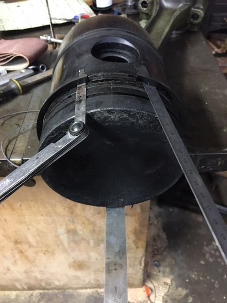

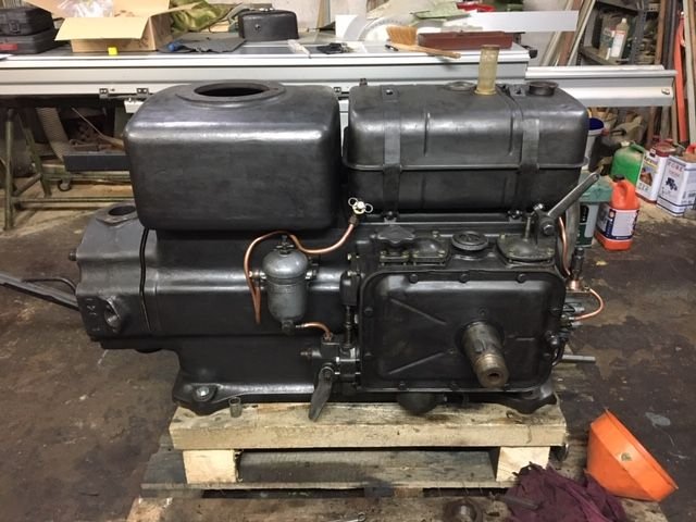

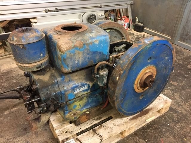

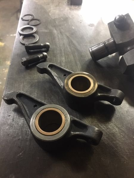

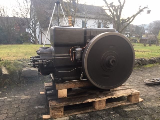

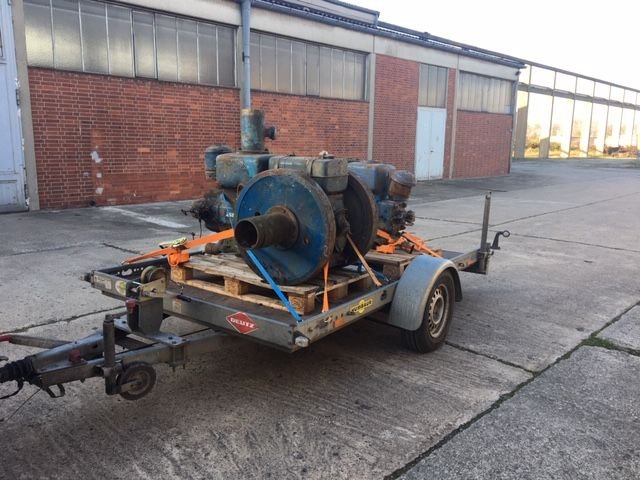

Konnte ende letzten Jahres die Deutz Sammlung um einen weiteren Motor vergrößern. Es ist ein MAH 320 mit 24 Ps bei 900 U/min geworden. 4 L Hubraum

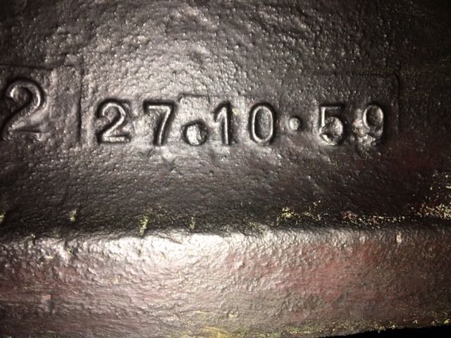

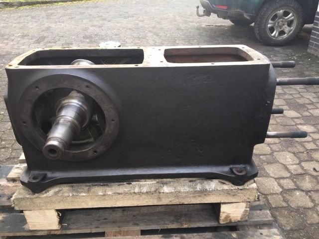

Baujahr des Motors laut Gussdatum. Es stand einmal komplett zerlegen auf dem Programm.

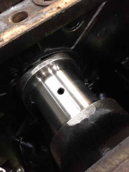

Dabei wurde die Steuerwelle neu gelagert, Kolbenringe erneuert, Kipphebel ausgebuchst, Düseneinsätze und Pumpenelement ausgetauscht. Pleuellager, Kurbelzapfen und Hauptlager waren in sehr gutem, ja fast neuwertigem Zustand. 8-)
Nach einigen Stunden arbeiten mit der Flex war der Guss dann auch bereit für die Graphit Paste.
Als dann alles zusammen war erfolgte der Probelauf. :D Alles zufriedenstellend! Außer dass sich der Motor per Handkurbel nicht gut starten lässt :oops: außer er ist warm.... Dann wird er halt im kalten Zustand angezogen!
