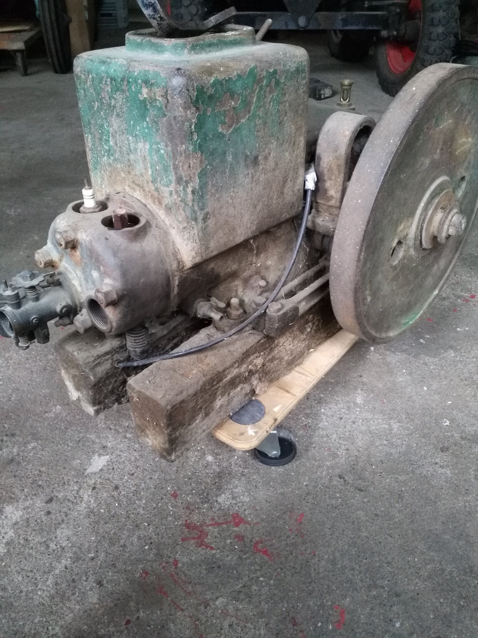

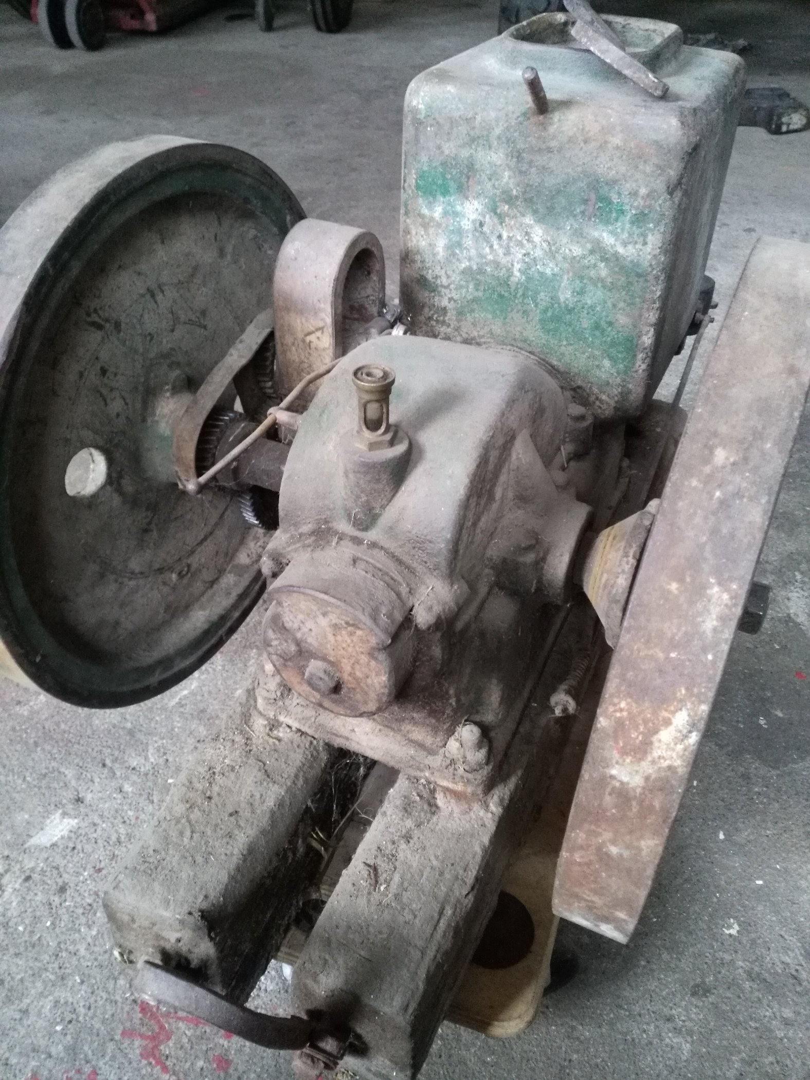

So hier nun der Fundzustand
Die Bestandsaufnahme ergab:
Motor dreht, wenig verdichtung, Tank fehlt, vom Tropföler nur noch das Rückschlagventil vorhanden, Auspuff nicht vorhanden, kein Frostschaden, Pleuellager und Kolbenbolzen sehr guter Zustand,Kurbelwellenlager 0,6mm Luft!!, Kipphebelachse etwas Spiel aber vertretbar, Ventilbohrungen ziemlich ausgelutscht, Zündmagnet funkt schwach.
Kurz gesagt war der Zustand vernachlässigt aber gut rettbar.

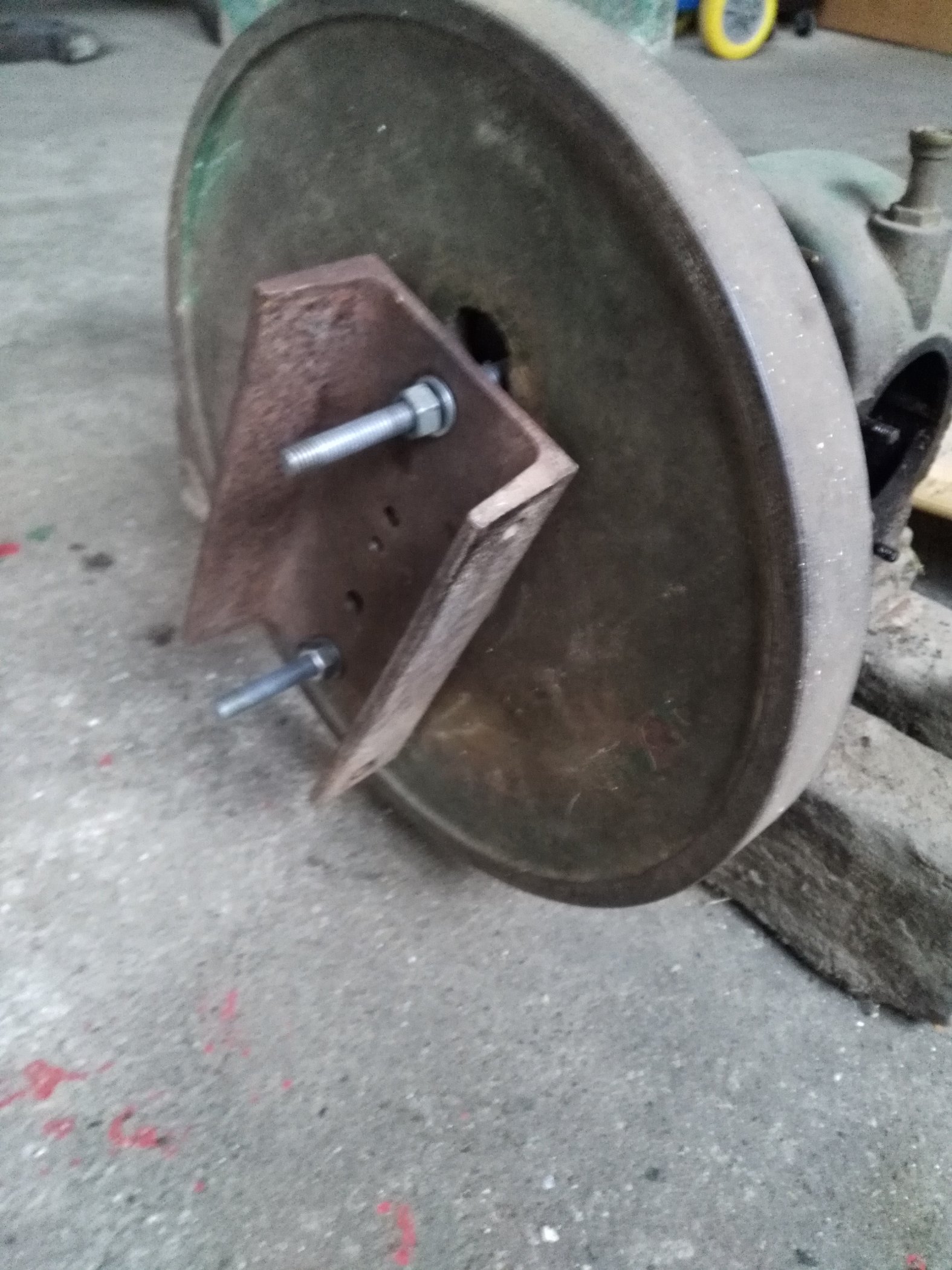

Erster Schritt, demontage der Schwungräder mithilfe meines Spezialabziehers und sanften schlägen mit einem großen Kunstoffhammer auf den Rand der Räder.

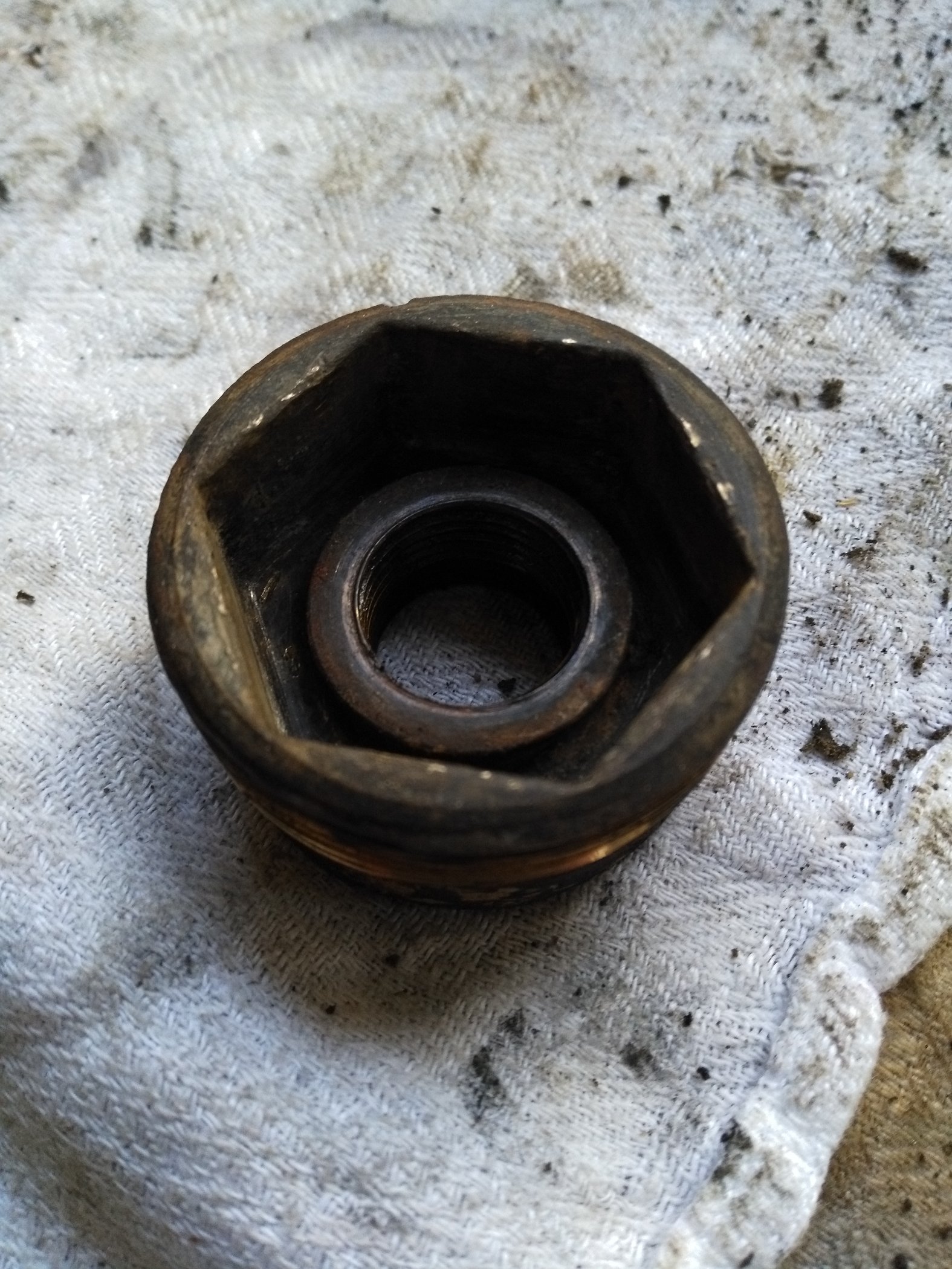

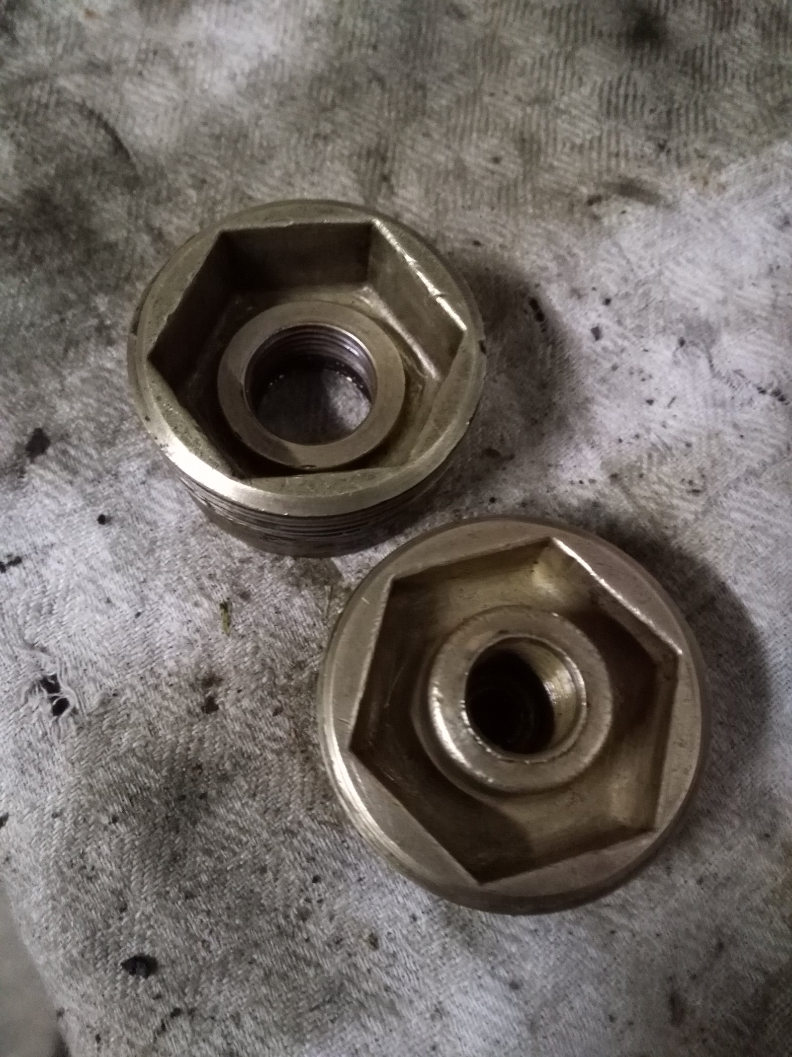

Als nächstes hab ich die Messingteile mit Zitronensäure gereinigt. Funktioniert super.
Vorher
Vorher
Nachher
Nachher

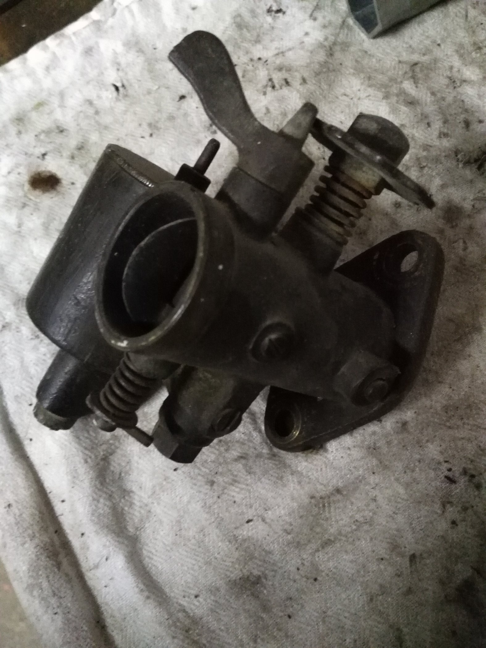

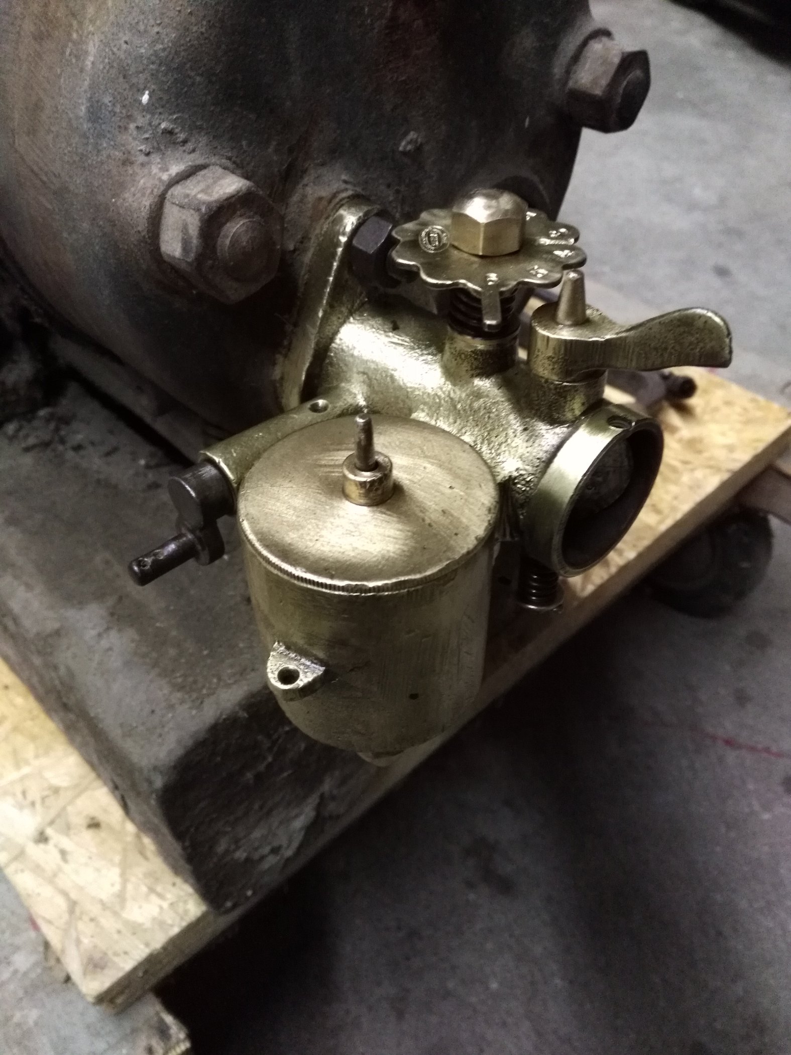

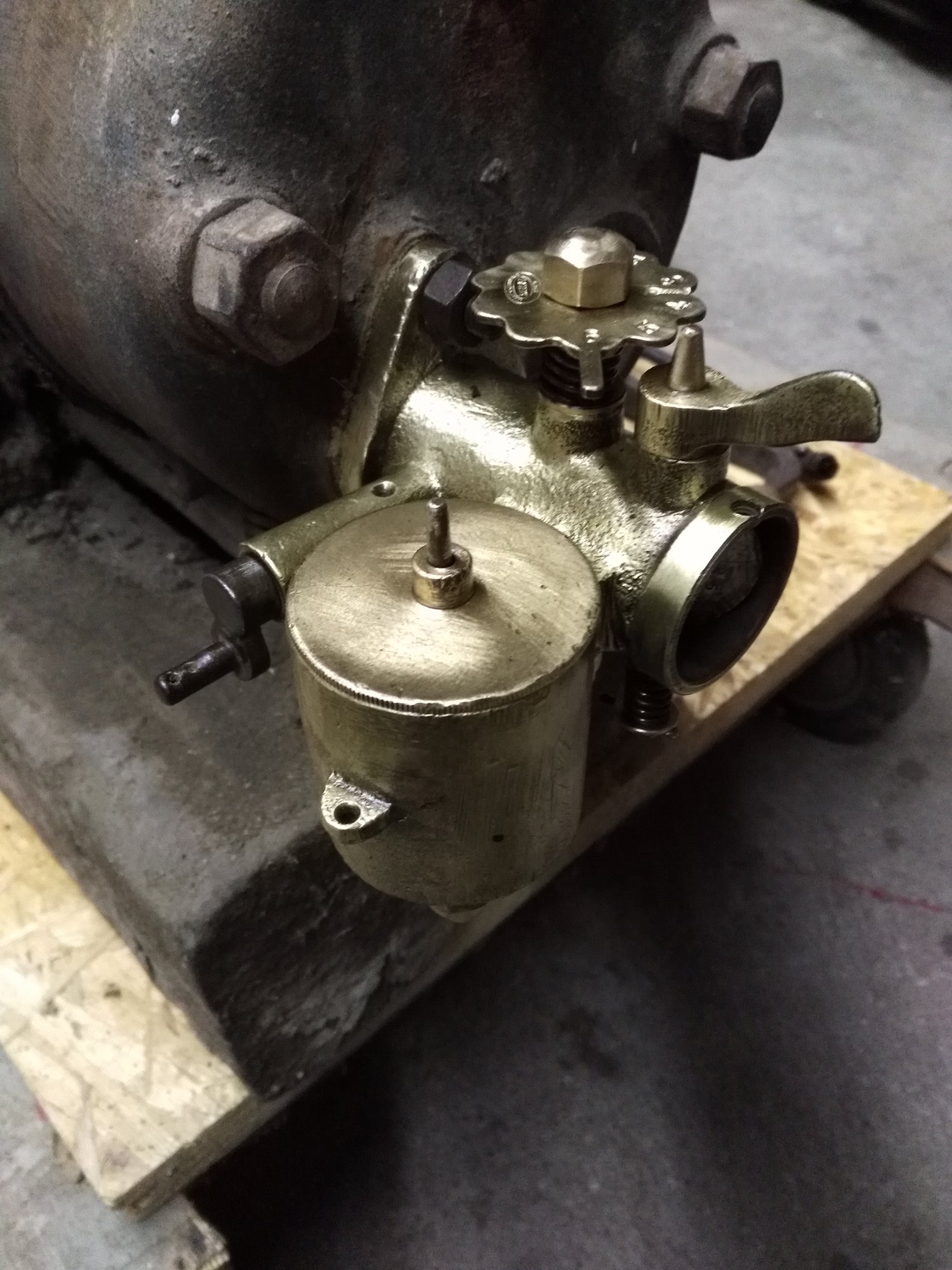

Der Vergaser kam auch dran
Das Ergebnis
Das Ergebnis

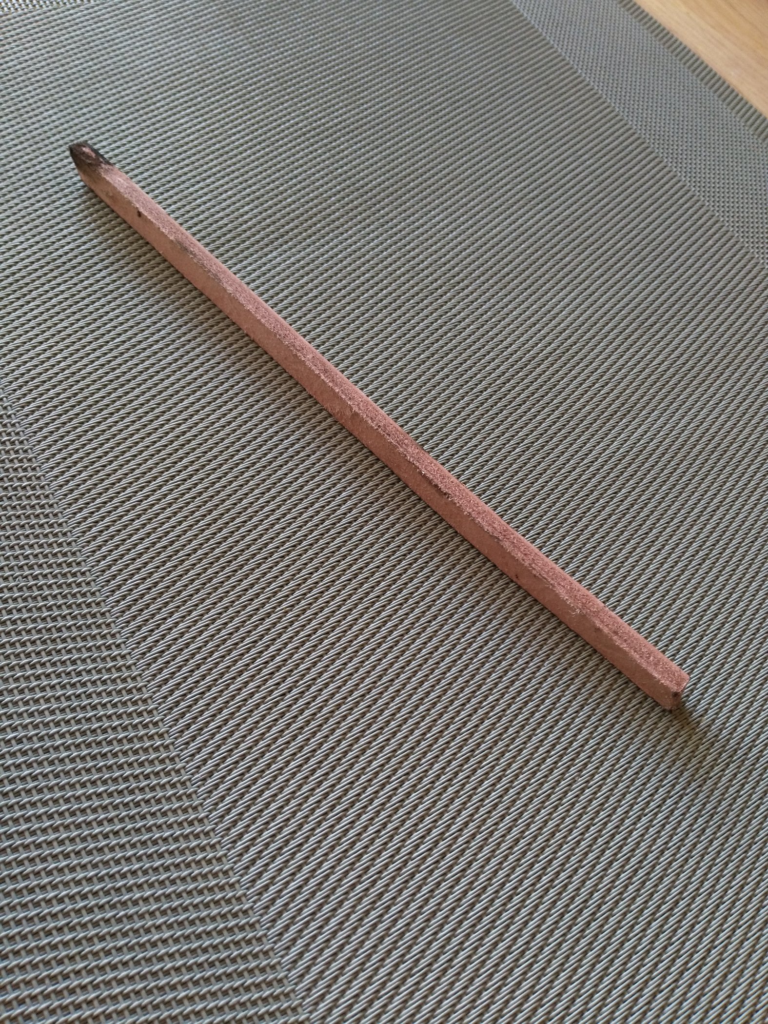

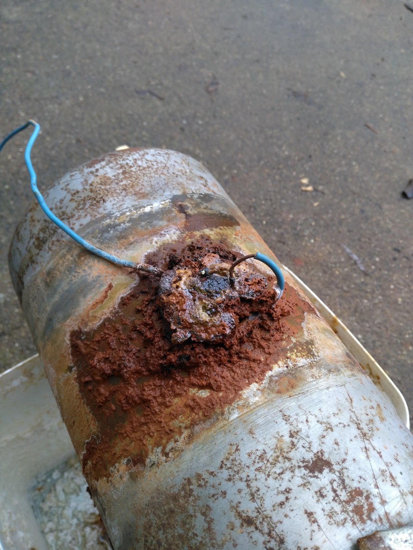

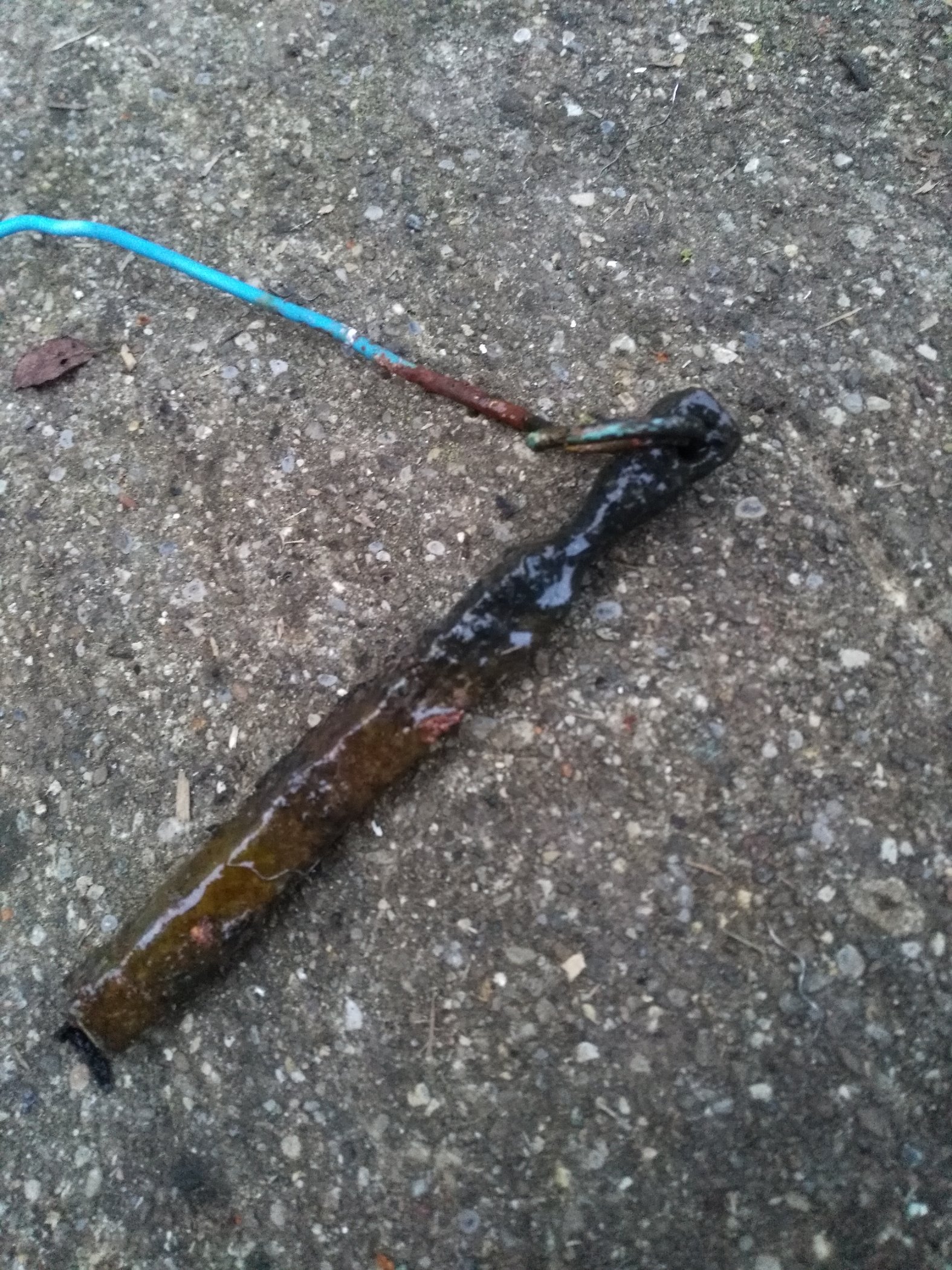

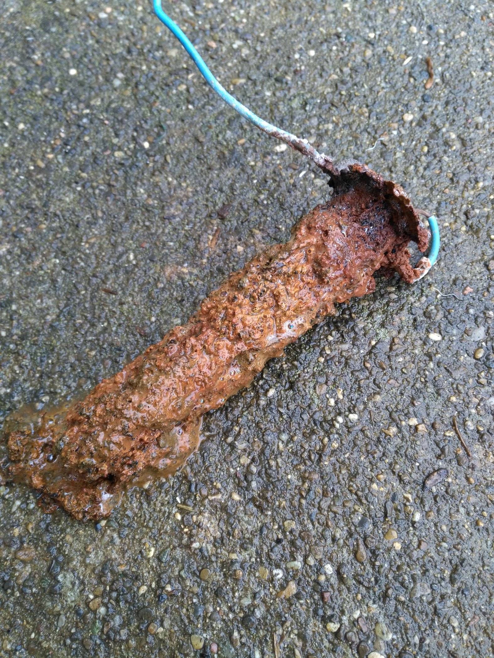

Hab dann mal wieder mein altes Ladegerät angeworfen und den Tank mittels Elektrolyse entrostet.
Sieht übel aus, aber es wirkt :lol:
Opferanode mit angesammelten Rost
Der Rest eines neuen Vierkantstahls

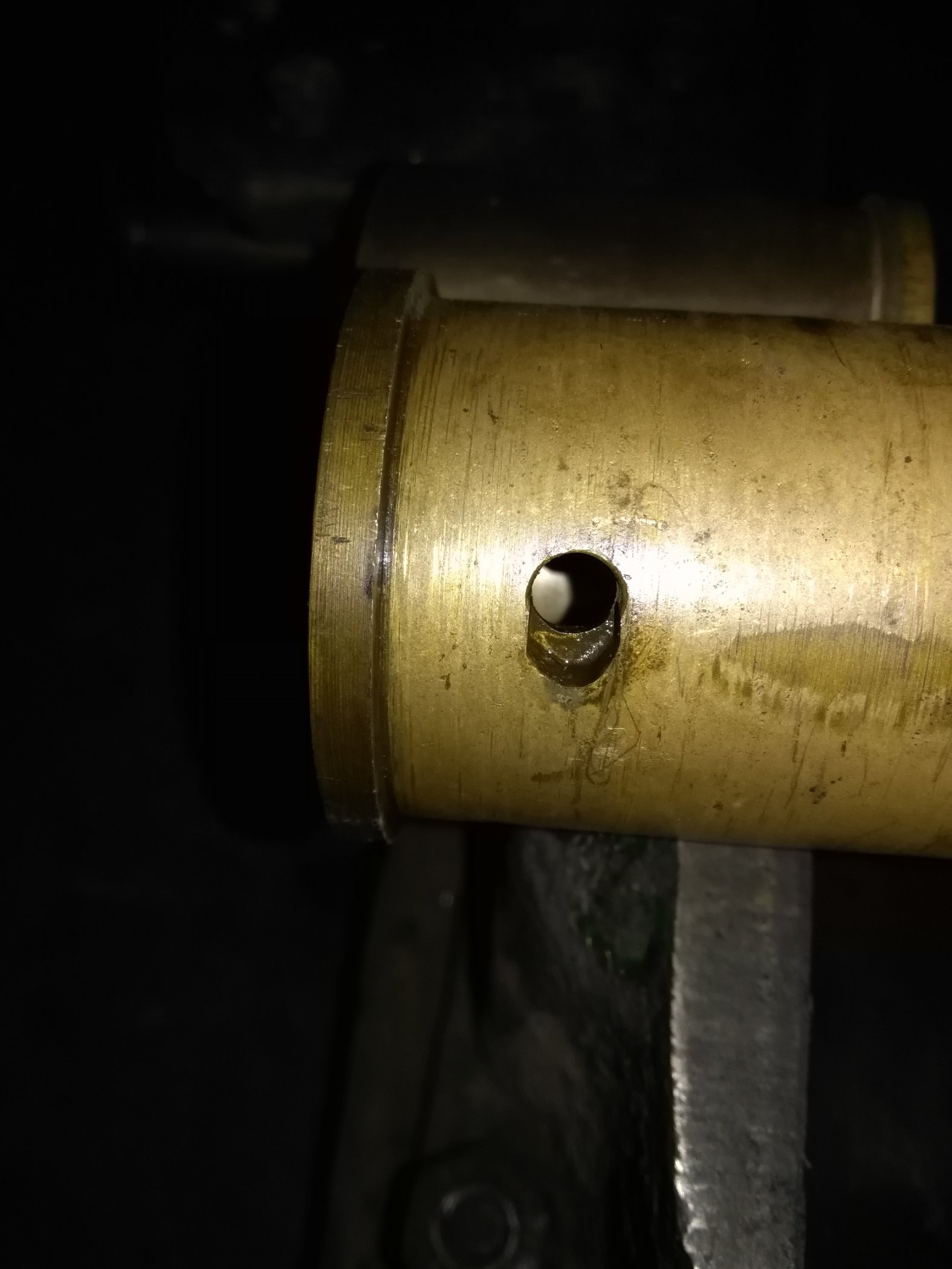

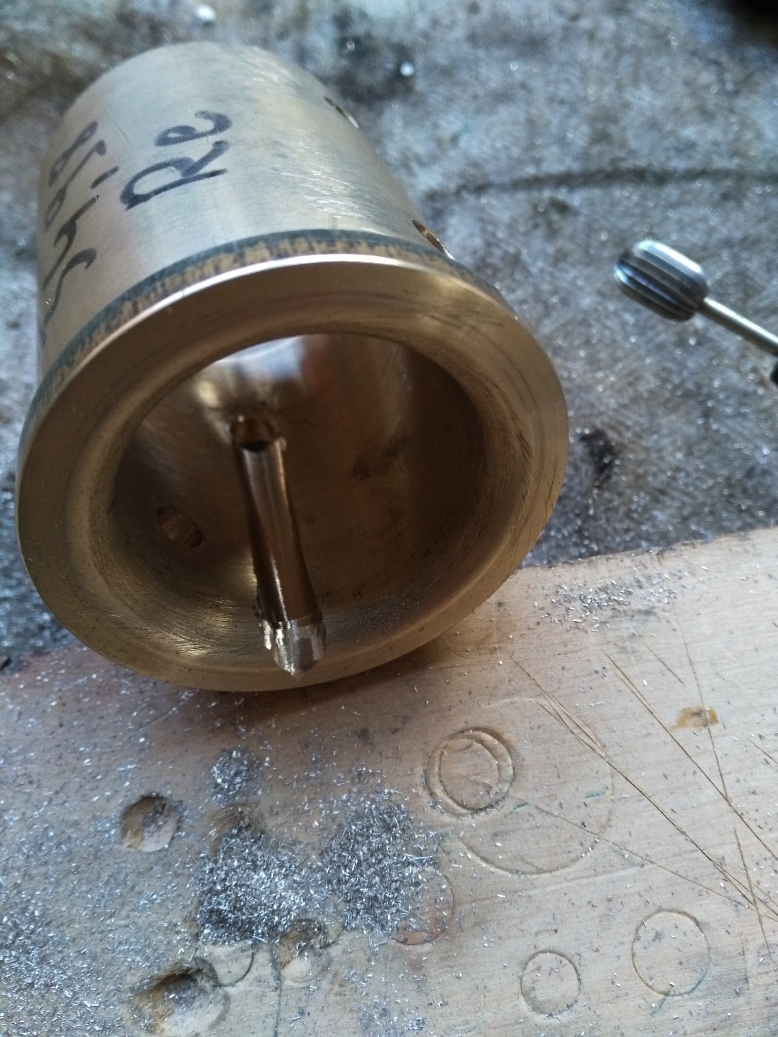

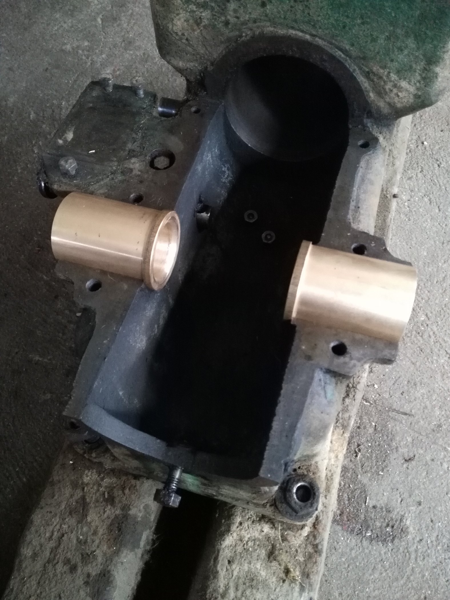

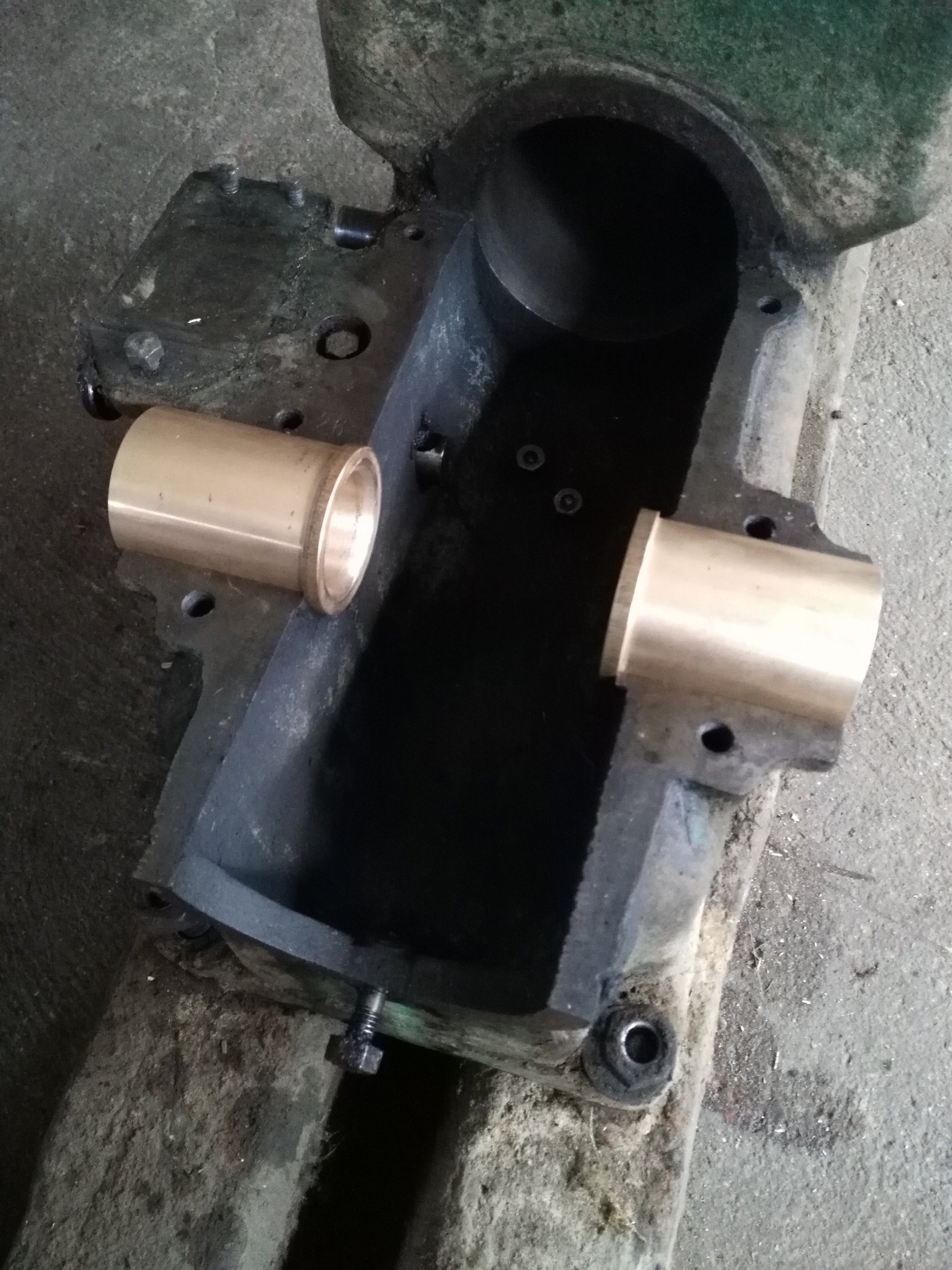

Zwischenzeitlich hab ich jemanden gefunden, der mir die Kurbelwellenlager aus RG7 nach Zeichnung anfertigen konnte.
Die alten Original- Lager hatten wie schon beschrieben 0,6mm Lagerluft. Ca. 0,05mm sollten sie haben :!:
Desweiteren hatten die Lagerschalen im Gehäuse Spiel, sodass die Bohrungen der Lagerfixierung oval ausgeschlagen waren. Selbst der Messingstift der Fixierung war fast abgeschert. Die Stifte hab ich dann ausgebohrt und Schwerspannstifte verbaut.
Alte Lager
Alte Lager
Ausgeschlagene Fixierbohrung
Neue Lager noch ohne Bohrungen

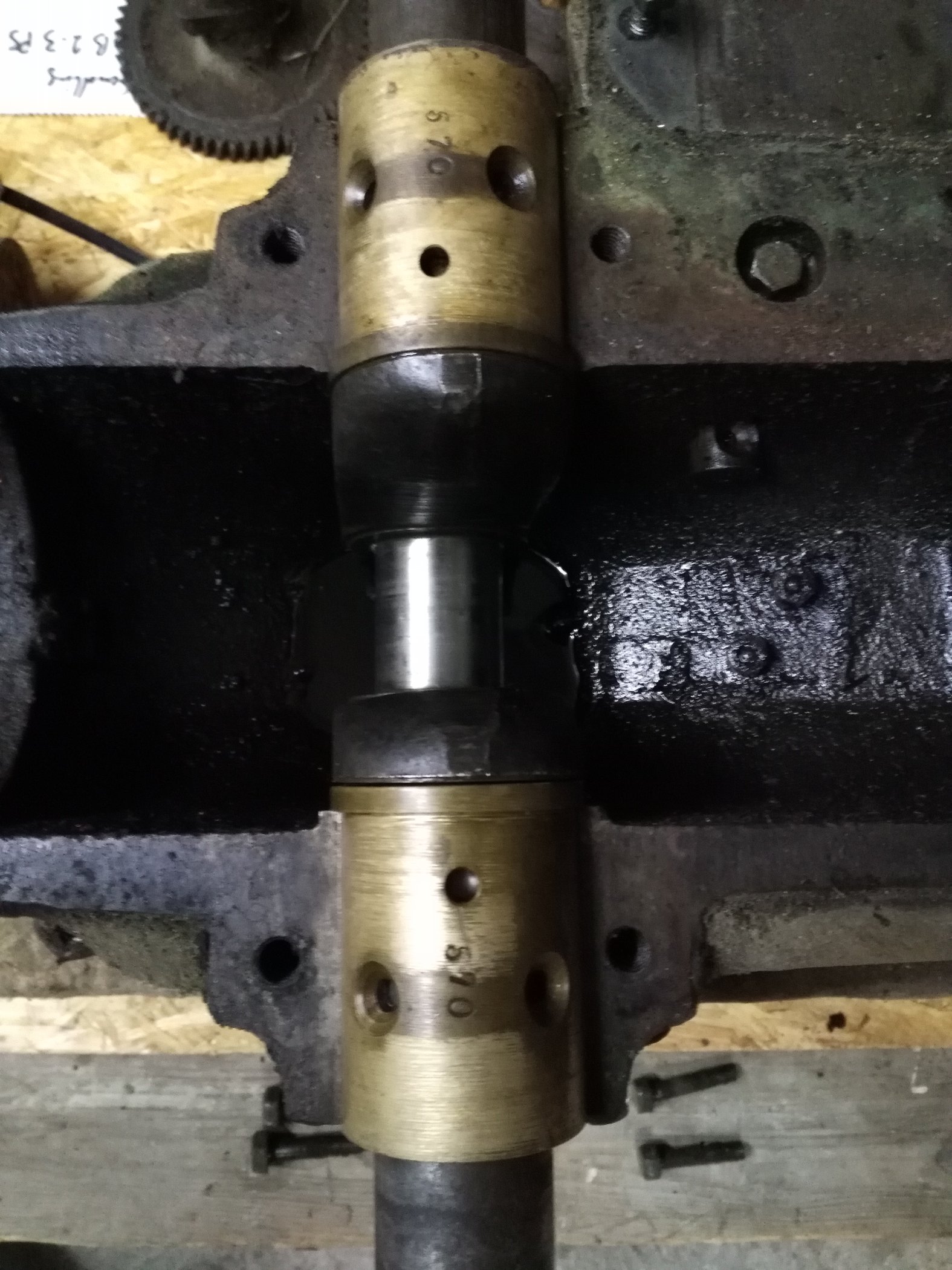

Nach dem demontieren der Kurbelwelle hab ich diese interessehalber mal vermessen.
Das ergebnis ist ein leichter aber vernachlässigbarer Höhenschlag auf einer Seite der Welle. Es könnte sein, dass das sogar ab Werk so war ;)
Außerdem ist die Welle an den Lagerstellen eingelaufen.
Mit der Kante im Zylinder ein Indiz für eine rel. hohe Laufleistung des Motors.
Problem, die Welle kann nicht abgeschliffen werden.Der Drehzahregler läuft satt auf der Welle, das Nockenwellenzahnrad hat eine Passung und die Konen der Schwungräder würden kürzer werden.
Nach genauem messen stellte sich heraus, dass die Welle ziemlich genau 0,05mm eingelaufen ist.

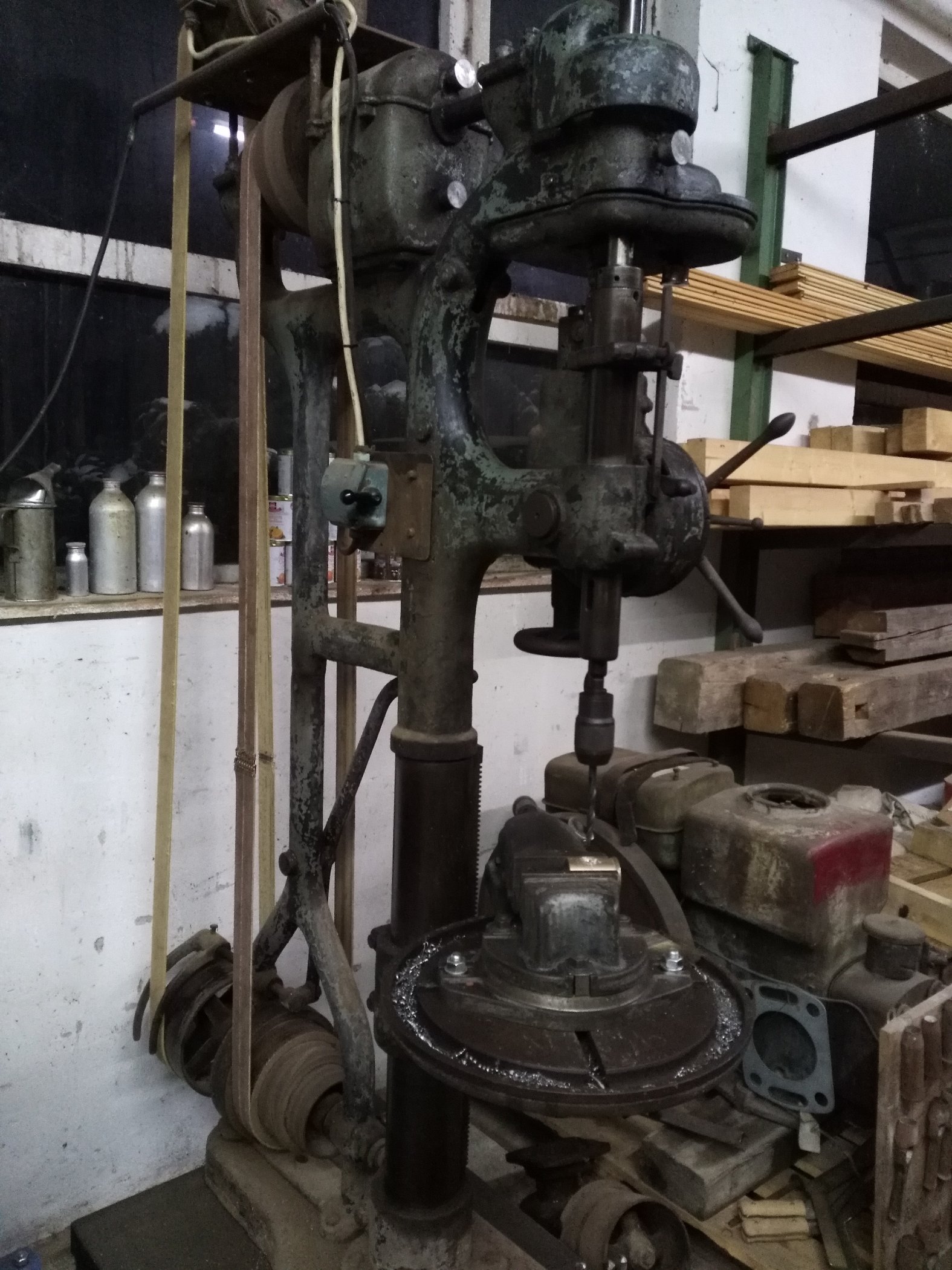

Glück im Unglück. Da das Lagerspiel 0,05mm betragen sollte, ließ ich die Buchsen auf den ursprünglichen Durchmesser der Kurbelwelle drehen. Leicht angewärmt konnte ich die neuen Lager über die Welle schieben, so dass ich an den eingelaufenen Lagerstellen wieder das Sollmas habe :D
Vorher hab ich natürlich noch in die Lager Ölnuten eingefräst und die Bohrungen historisch korrekt gebohrt. 8-)

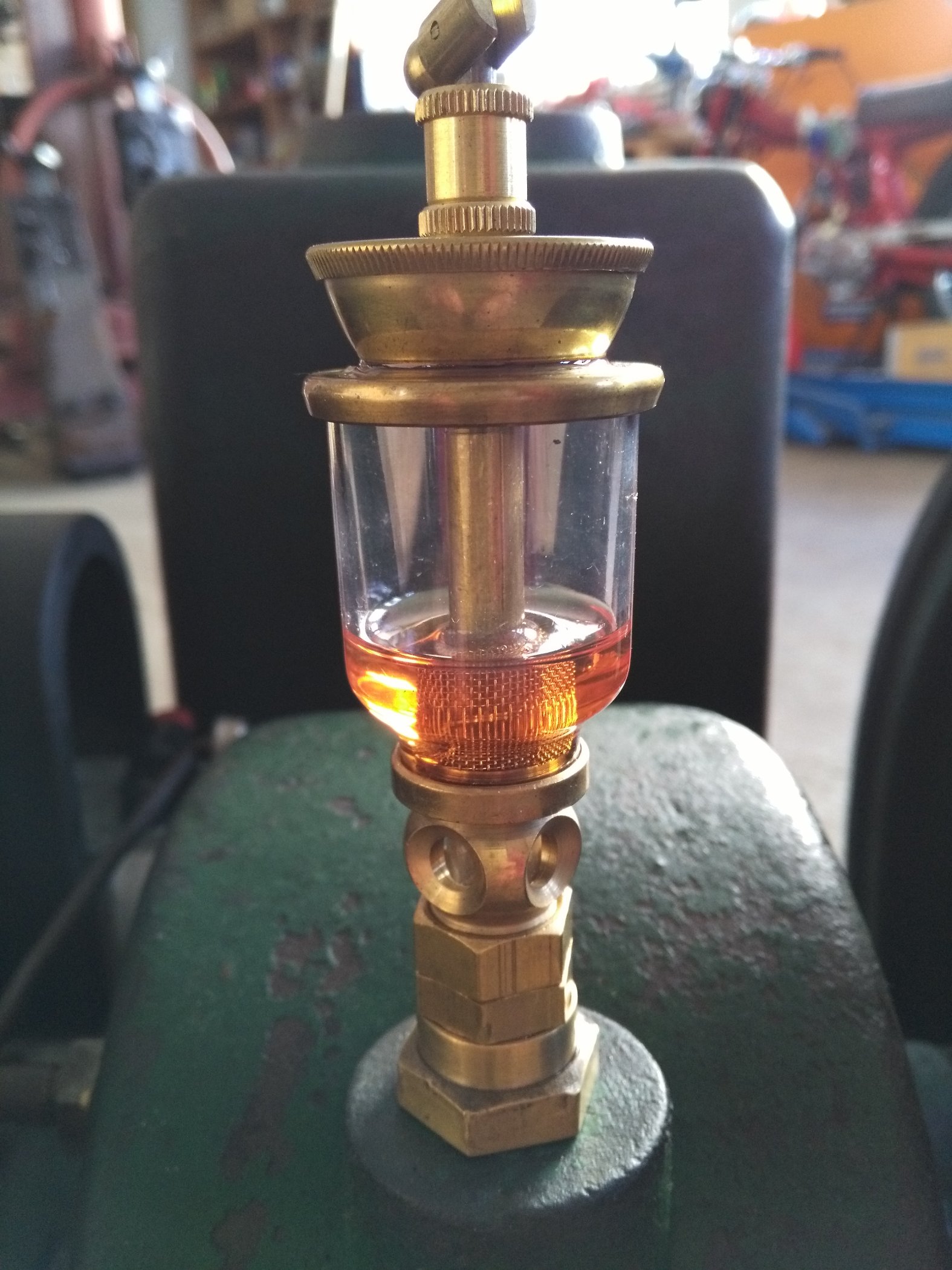

Zwischenzeitlich noch einen neuen Tropföler besorgt, und diesen mittels Distanz- und Reduziestücken, die ich im Geschäft (eine Schreinerei :lol: ) gefunden und angepasst habe, auf das ursprüngliche Rückschlagventil
montiert.

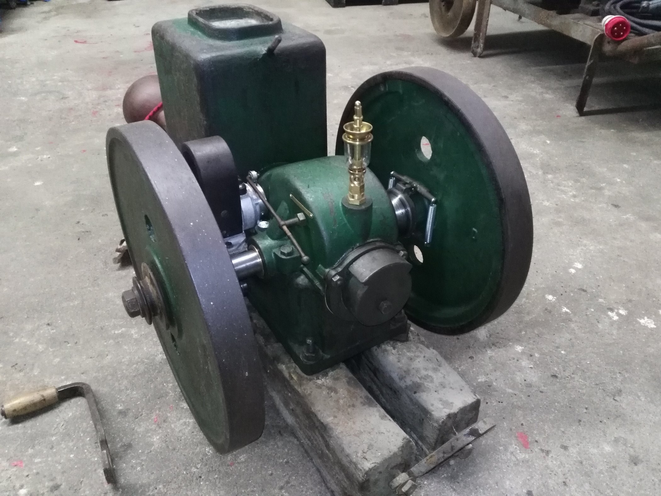

Soooo.
Nachdem ich mir, mal wieder aus dem Geschäft, passende Adapterstücke besorgt habe, damit ich provisorisch einen Schlauch am Vergaser festmachen konnte, stand einem ersten Startversuch nichts mehr im Wege.
Nochmals alles kontrolliert. Öl, Spätzündung, Regler, Vergaser, Benzin. Alles OK.

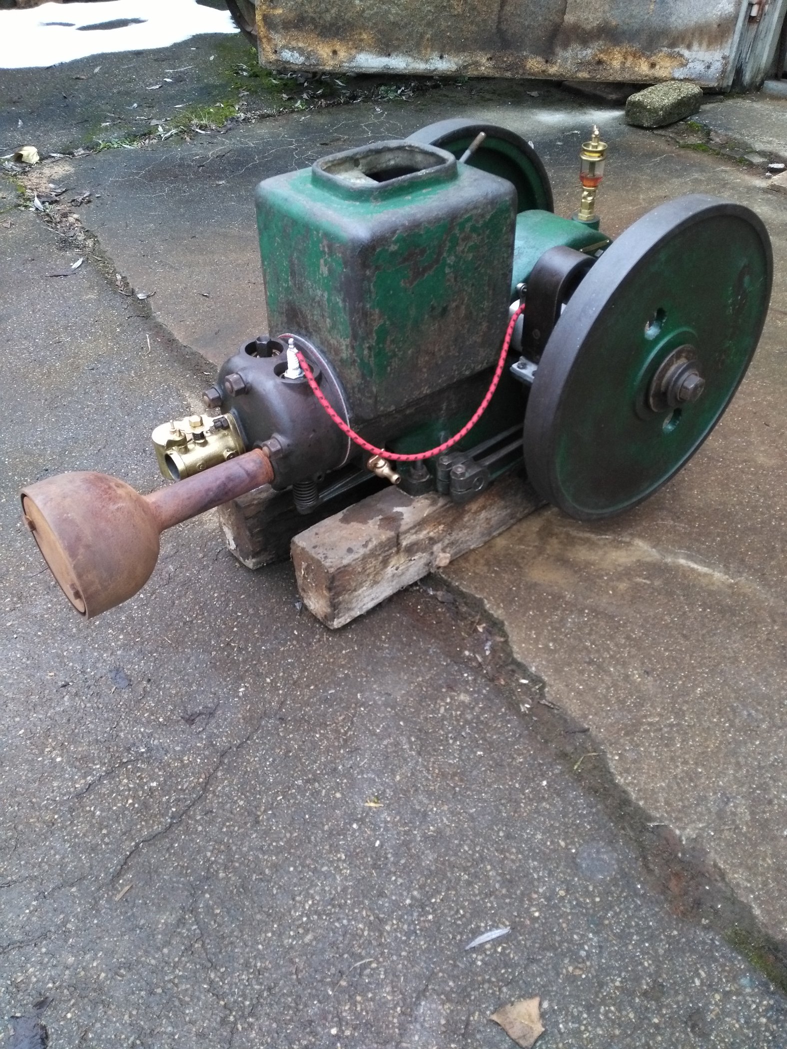

War ein bisschen aufgeregt und hab etwas zögerlich angedreht. Aber schon beim zweiten Versuch mit mehr Schwung ist er Tatsächlich angesprungen und lief sauber :D :D :D
Habe ihn jetzt am Wochenende mal mit Wasser gefüllt, und etwas länger laufen lassen.
Meine Freundin hat das ganze gefilmt und hier nun der zweite Start mit lauf.
