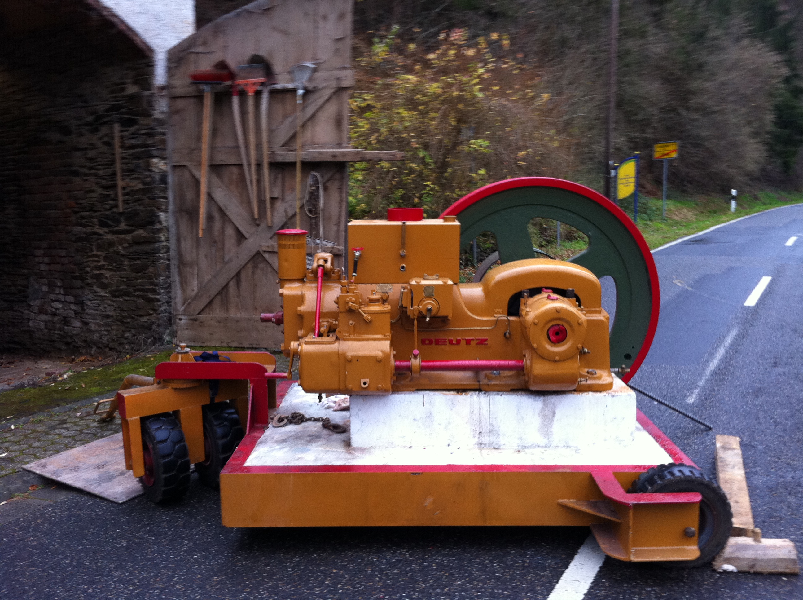

hallo
ich möchte meinen neuen motor vorstellen!

Hey..
Das ist doch der Motor aus Ebay oder?
schönes Teil..
was machst Du mit den defekten Lagern?
schönes Teil..

Re: deutz mih 328
ich werde sie neu ausgießen und wieder verbauen!

Re: deutz mih 328
Schöner Motor!
Das Lichtschwungrad eignet sich gut zum Stromerzeugen.
Der Verdampferaufsatz sieht nachgebaut aus. Ist er zweiteilig (oben für Brennstoff, unten für Kühlwasser)?
Schöne Grüße
Schöne Grüße

Re: deutz mih 328
Der Verdampferaufsatz ist zweigeteilt. Einseitig oben Treibstoff und der Rest Wasser.
Es war auch noch eine Luftflasche dabei. Ich habe aber noch nicht genau den Plan wie da die Leitungen dranmüssen.
Wenn jemand da etwas auf Papier hat oder auch so bescheid weiß-gerne melden!

Re: deutz mih 328
Schöner Motor , Glückwunsch !
Allerdings mit der alten Luftflasche, das würde ich mir genau überlegen.
In eine so alte Flasche 25-30 bar Druckluft reinfüllen kann leicht schief gehen.
Wir haben bei unserem MIHZ 436 erst mal ca. 10l Kondenswasser aus der Flasche abgelassen.
Das rostet dann über die Jahre erheblich in der Flasche.
Wenn Du mit Druckluft starten willst, würde ich schon zu einer neuen Flasche raten.
Elektktrostart ist da nicht ganz so gefährlich.
Viel Erfolg !
Viel Erfolg !
