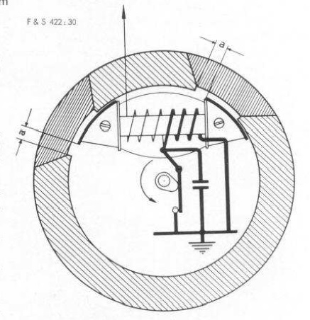

Moin habe oben genannten Motor überholt.
Dieser lief zuvor nicht.
Wellendichtringe und sämtliche Dichtungen wurden erneuert.
Die Drehrichtung wurde geändert und Zündung eingestellt.
Kontakte fangen an zu öffnen bei ca. 4mm vor OT.
Wie kontrolliere ich den korrekten Abriss von 7-11mm ?
Haupproblem ist allerdings eine schwarze Zündkerze und patschen aus dem Vergaser bei warmen Motor beim spielen mit dem Gas.
Welche Düse gehört in den Vergaser?
Es ist eine 135er Düse verbaut.
Vergaser ist ein 8/30S9406
Luftregulierschraube ist 1/4 Umdrehung raus.
LG Fabian

Hallo Fabian,
zum Abriss (a), siehe Bild. Es wird leider nicht genau erklärt wie der eingestellt wird.
Wenn er vorher schon nicht lief, ist es schwierig, herauszufinden, woran es lag.
Patschen in den Vergaser ist normalerweise zu mageres Gemisch. Entweder Vergaserseitig oder Falschluft. Schwarze Zündkerze deutet aber auf zu fettes Gemisch hin. Oder die Kerze ist falsch, der Wärmewert ist zu gering. Was für eine ist denn drin, neu?
Bedüsung und Einstellung passt.
Bastian
Bastian
