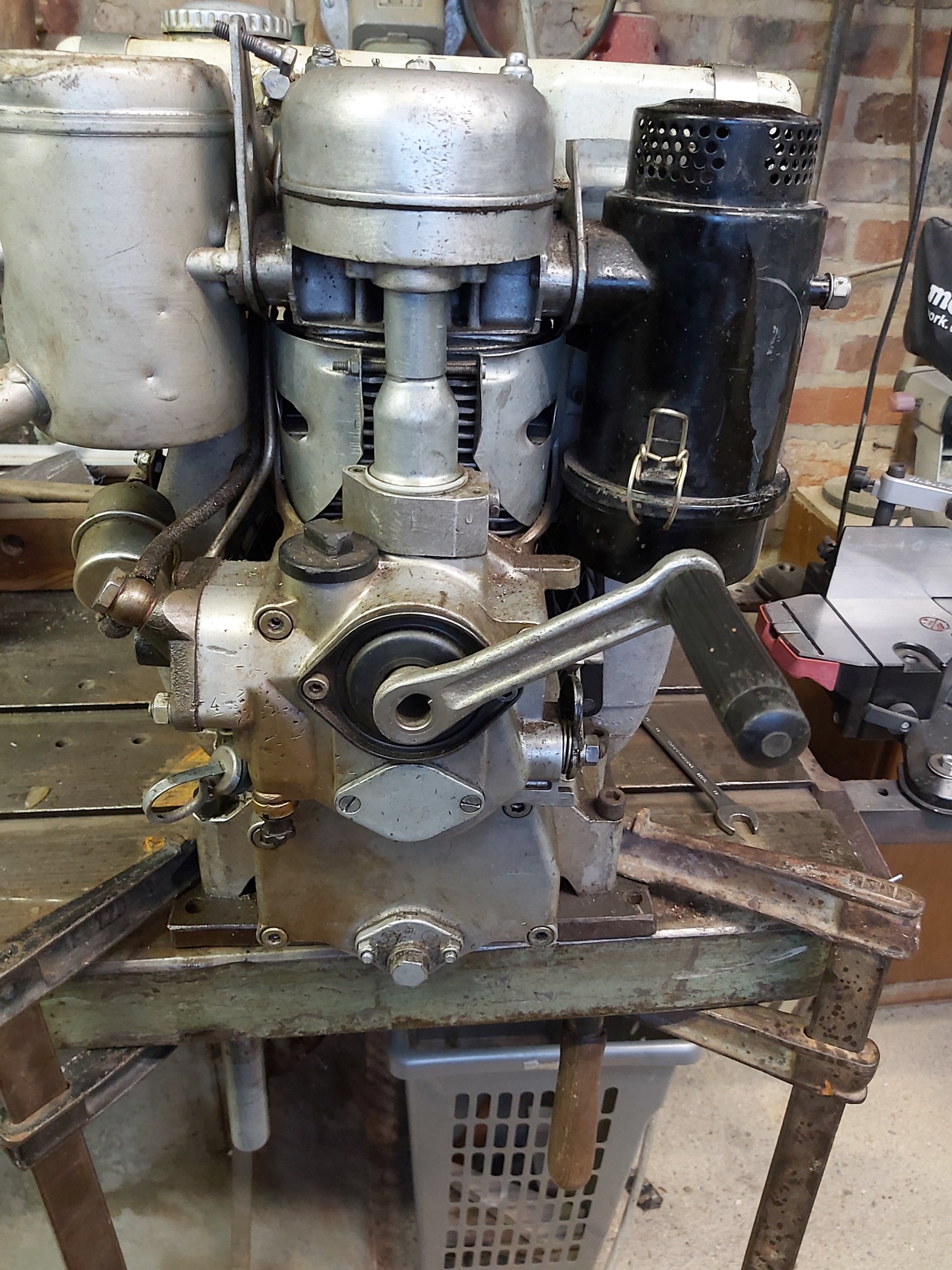

mein Farymann will nicht anspringen und laufen. Zur Diagnose:
Kompression gefühlt sehr gut, ohne Deko kann man ihn kaum über OT drehen
Einspritzdüse zerstäubt auch richtig
Mehrmengen hebel funktioniert.
Ventilspiel passt
Beim Andrehen läuft er nur mit Startspray an, turt dann wieder ab, und läuft nur mit Spray weiter
Ob die Ventilzeiten passen weiß ich nicht...
Was ich komisch finde: bei rausgedrehter Einspritzdüse spritzt diese bereits ca. 80 grad vor OT ein.
Das ist m.E. doch viel zu früh? was meint ihr?

drehst du rechtsrum an so sieht das aus das ist nicht richtig dieser motor wird linksrum angerdeht
daher deine komische einspritzung
k64 ist linksrum
