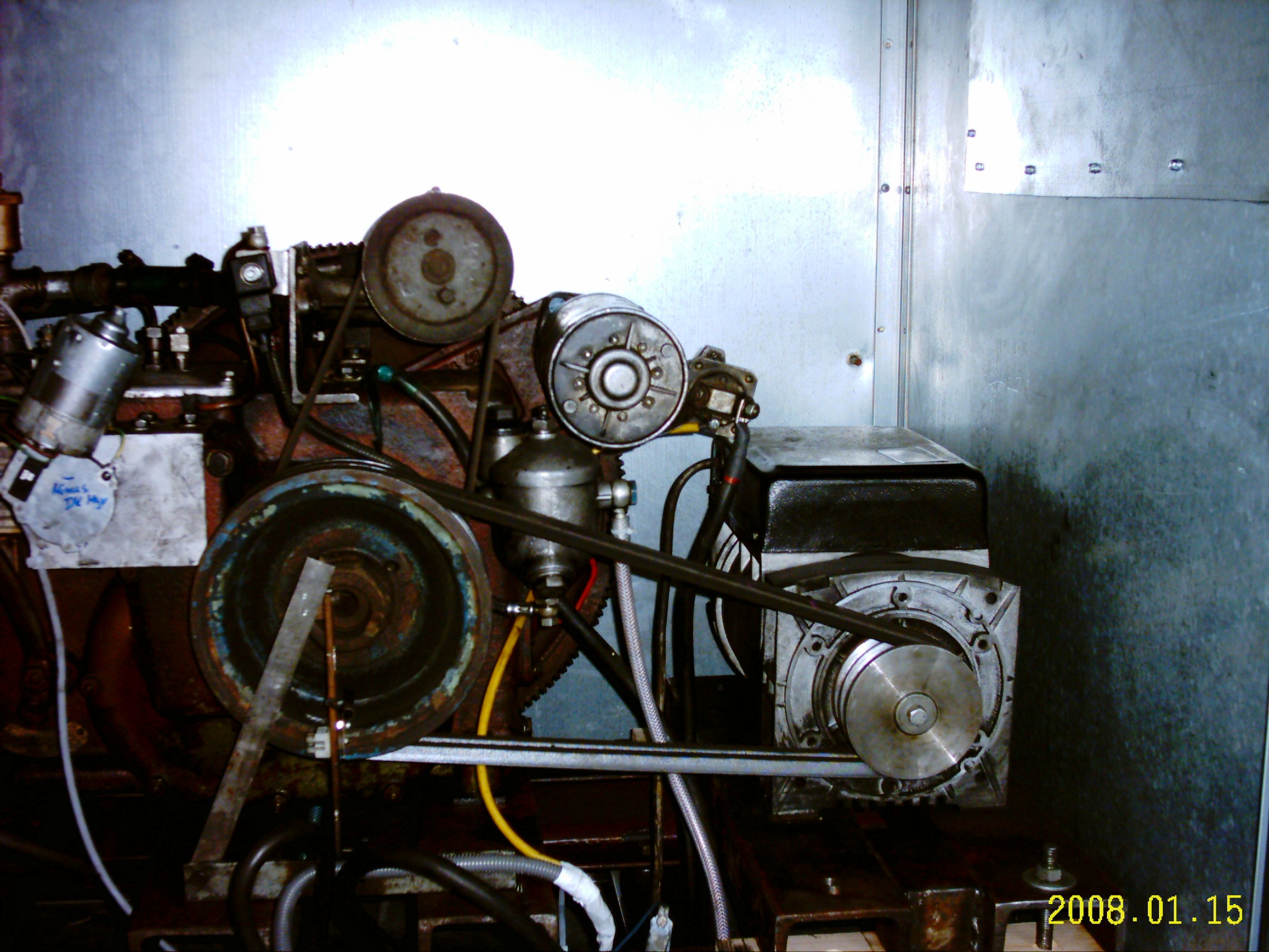

Mein Intressen liegen beim 1H65 von denen ich zwei besitze.Beide Motoren werden im Wechsel in einen Eigenbau Blockheizkraftwerk
eingesetzt.Wie man erkennt müssen die Motoren noch richtig ran, trotz ihres Alters(beide Baujahr 1959).
Die Anlage liefert el.Energie, und nee warme Hütte

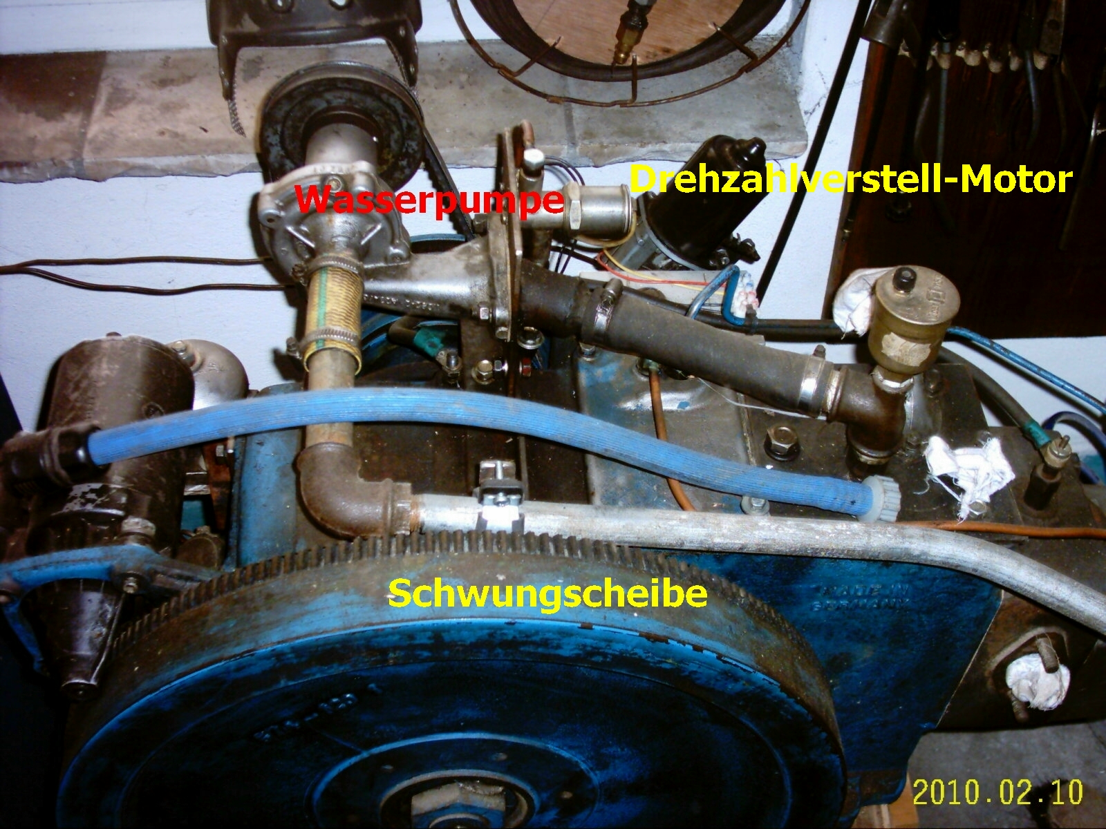

Die Motoren wurden auf KW-Zwangsumlauf umgebaut, und ein Termostat regelt die KW-Temp.
Die term.Energie wird in einen 500l Speicher zwischengespeichert.
