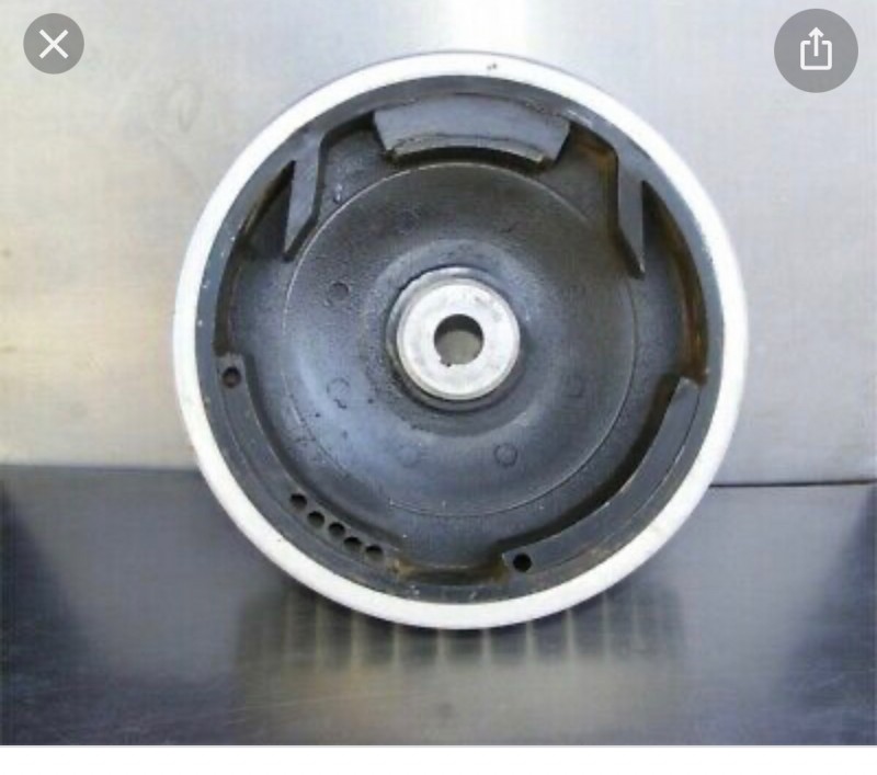

Unterbrecher und Kondensator wurden auch geprüft und getauscht . Jetzt die große Frage . Magnet zu schwach ?!
Hat jemand evtl ne Spule die geht zum Test oder werte was sie haben muss soll .

Tja da hast du dir die Frage schon selbst beantwortet insofern die anderen Zündungsteile machen was sie sollen kann es nur noch an der Magnetisierung des Polrades liegen. Ein NOS Teil gibt es für 30€ bei Endemann-service.de die sind aber bis zum 16. Nicht erreichbar.
Eine Alternative wäre das alte bei Victoria-oldtimer.de aufmagnetisieren zu lassen aber das kostet 30€ + ich schätze Portokosten da ist das andere schon billiger ;) .

Wie verhallt es sich bei den nos Teilen mit der Magnetisierung . Wenn der so lange lag muss der sicher auch nochmal aufgefrischt werden ?

Ich habe mehrere EL308 repariert, einen zu Schwachen Magneten an der Schwungscheibe hatte ich noch nie.

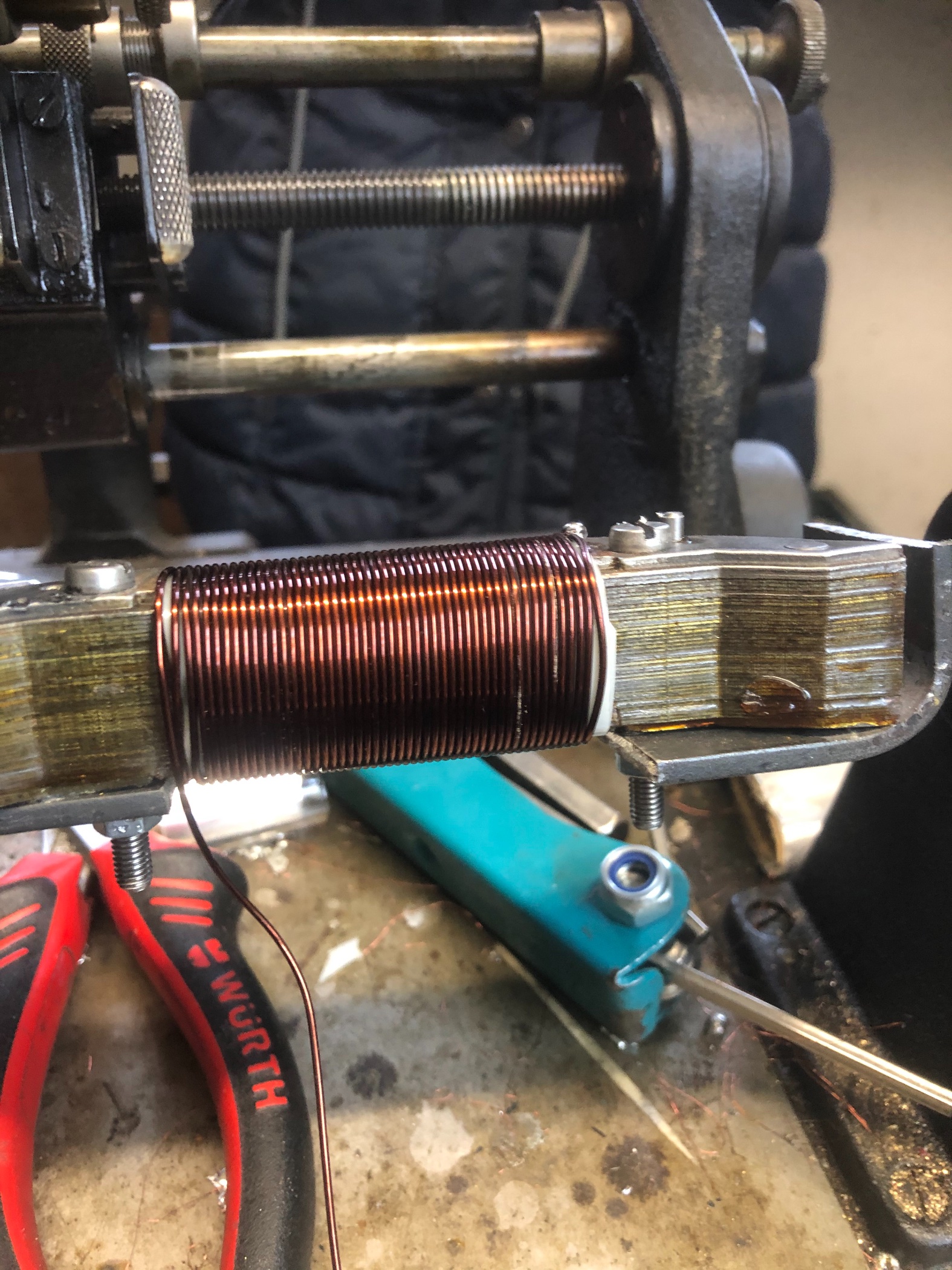

Es war hauptsächlich die Schraube bzw. die Durchführung ( unterbrecher / Kondensator ). Dann stellte sich aber raus die Spule ist schlecht bei Wärme . Also die Neu gewickelt ( Glück wenn man die Maschine hat 😅) und los geht es .

Na Glückwunsch, alles richtig gemacht. Zeig mal noch ein Foto Deiner Spannvorrichtung für den Spulenkern, eine Wickelmaschine habe ich nämlich auch (nebst Draht), aber die bekloppte Geometrie der Spule machts nicht einfach..

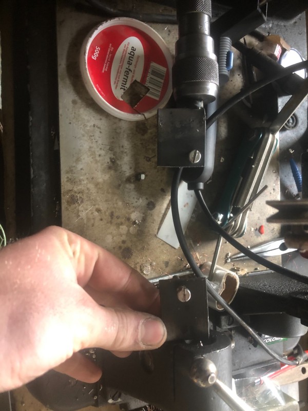

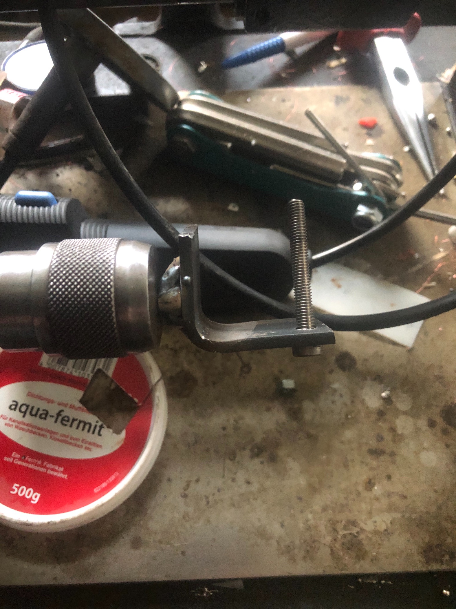

Selbstverständlich!
2 Flacheisen gebogen . Schraube und Loch aus der Mitte gebohrt . Immer am Mittelpunkt des Ankers orientiert. Schenkel muss so lang sein , dass der Anker hinten in der Biegung anliegt .
Gruß Oliver

Siehe hier

Ok, ich danke Dir. Eine defekte Zündspule liegt bei mir nämlich auch noch herum, ich nehms mal als Anregung.
