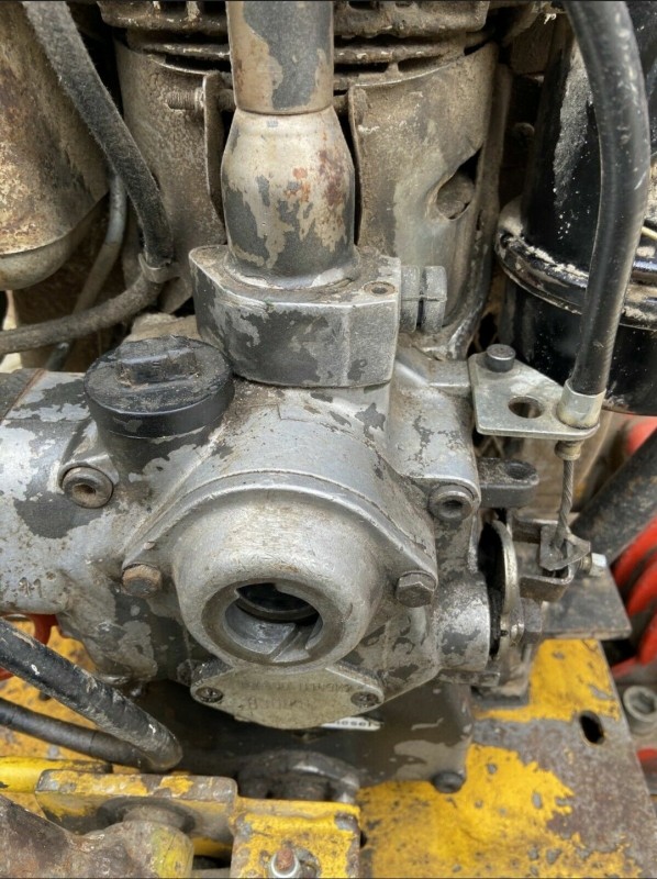

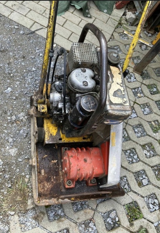

Hallo alle zusammen. Ich will am Montag 2 Rüttelplatten mit Farymann Motoren holen die jetzt schon ein paar Jahre stehen. Sie springen Laut dem älteren Herrn nur mit Startpilot an.
Ja auch ich kann bei dem Wort Startpilot den Kopf schütteln!!!
Jetzt zum für mich wichtigsten Teil, was sollte/kann ich überprüfen um nicht ganz die Katze im Sack zu kaufen.
Sind meine ersten Dieselmotoren.
Daher bin ich über jede Hilfe/Information dankbar.
Ich habe nur 2 Bilder auf denen man den Motor erkennen kann. Hoffe das das reicht....
Vielen Dank schonmal

kleiner Rat am Rande. Bei Motoren, die auf Verdichtungsgeräten, insbesondere riemengetriebenen Rüttelplatten gelaufen sind, kauft man ganz grundsätzlich die Katze im Sack. Wenn Du Dich wirklich ernsthaft mit Farymann Motoren beschäftigen willst, probier's mal zuerst mit einem Verdampfer des Typs E. Die werden immer noch reichlich angeboten und bieten eine gute Grundlage in den Einstieg.

Ich muss sondie beipflichten.
Baumaschinenmotoren haben im Laufe ihres Lebens jede Menge Staub geschluckt.
Dass diese nur mit Startpilot anspringen, liegt vermutlich nicht an schlechter Wartung sondern eher an totalem Verschleiß. Ich hatte auch mal so einen Motor, der noch lief, aber unsauber und sehr schlecht startete. Dem fehlte an der Zylinderlaufbuchse stellenweise fast ein halber mm Material, alles war "sandgestrahlt" innendrin.
Gruß, Uwe

Die Farymann haben schon gute Motore gebaut .
Aber es steht nicht ohne Grund auf den 15D430 das keine Starthilfe zu verwenden ist.
Ich würde sagen solsche Diesel sind leider nicht mehr zu retten oder nur mit großem Aufwand.
Ich hab dir meine Telefon Nummer per PN gesendet.
Wenn du noch mehr wissen willst.
Gruß an alle
Lothar

So gestern unterwegs gewesen und eine Rüttelplatte mitgenommen für 150€ und einen Gutbrot Terra für 50€.
Der Rüttler bekommt wenn der Farymann nicht zu retten ist einfach einen China Benziner.
So jetzt steht der erste Dieselmotor bei mir!
