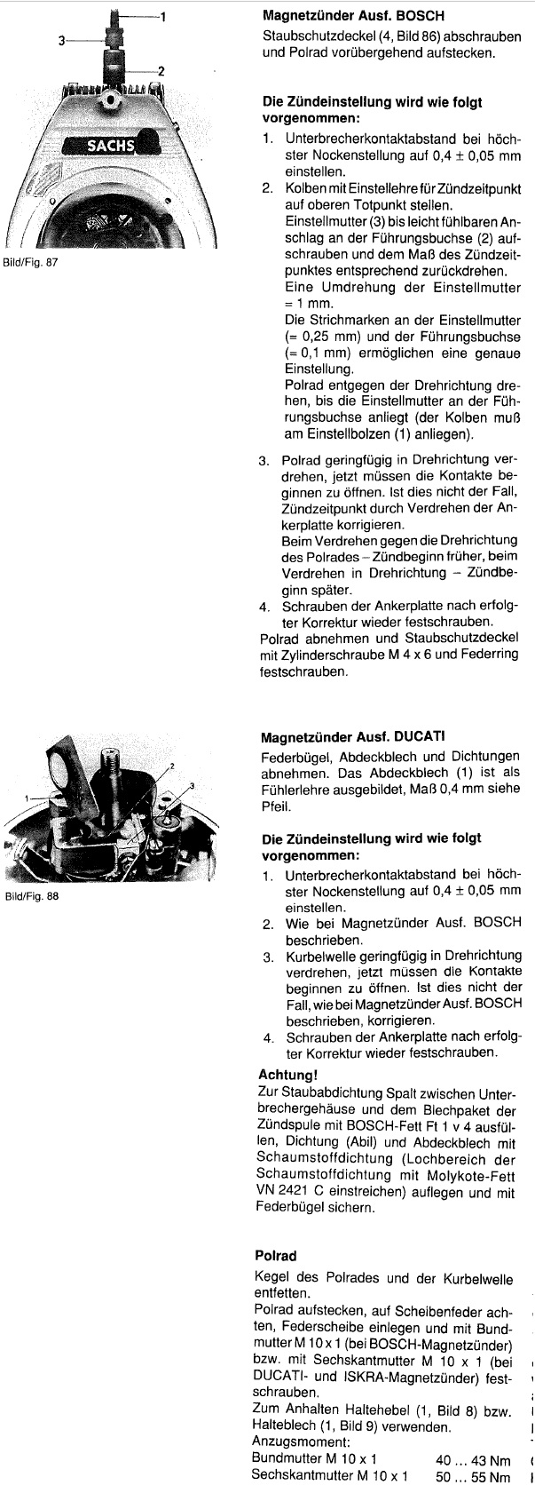

Hallo Markus,
kann dir so nicht viel zu sagen. Habe aber mal einen Auszug aus der Rep.-Anleitung angehängt, vielleicht hilft das weiter.
Bastian
Bastian

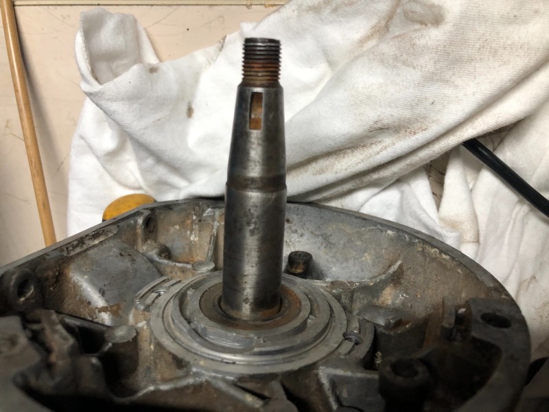

Re: Sachs St 76 96 Zündung Unterschiede
Auf der Kurbelwelle ist halt nix was den unterbrecher betätigt.

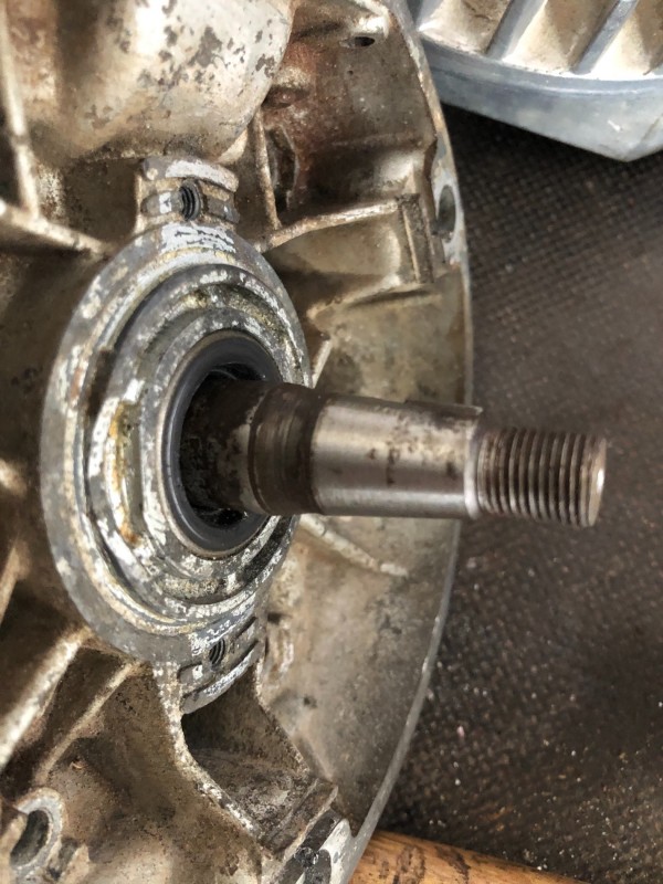

Das ist die Kurbelwelle von der Bosch Zündung. Die ist viel kürzer

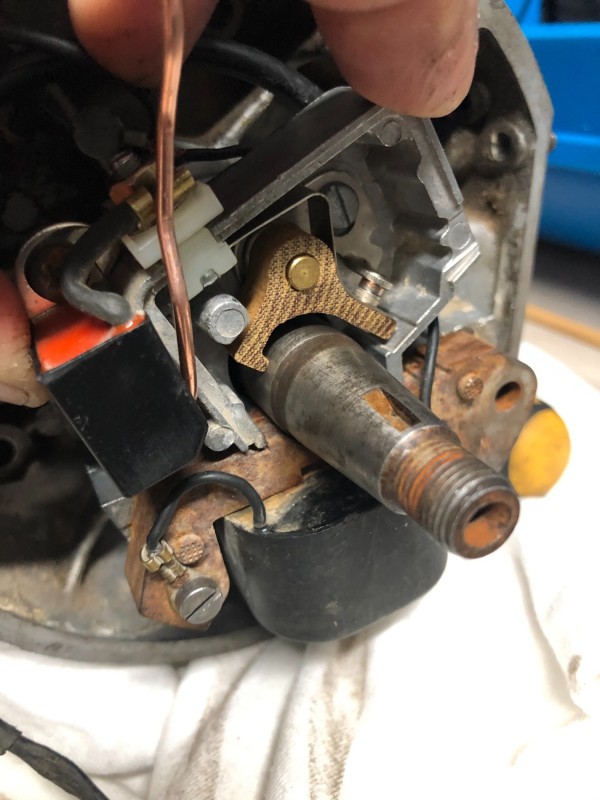

ich habe es geschafft heute zu schauen. Auf der Kurbelwelle ist kein extra Nocken angebracht, die Kurbelwelle an sich ist leicht exzentrisch. Ein Foto davon zu machen ist recht schwierig. Öffnet sich dein Unterbrecher denn gar nicht?
Moritz
