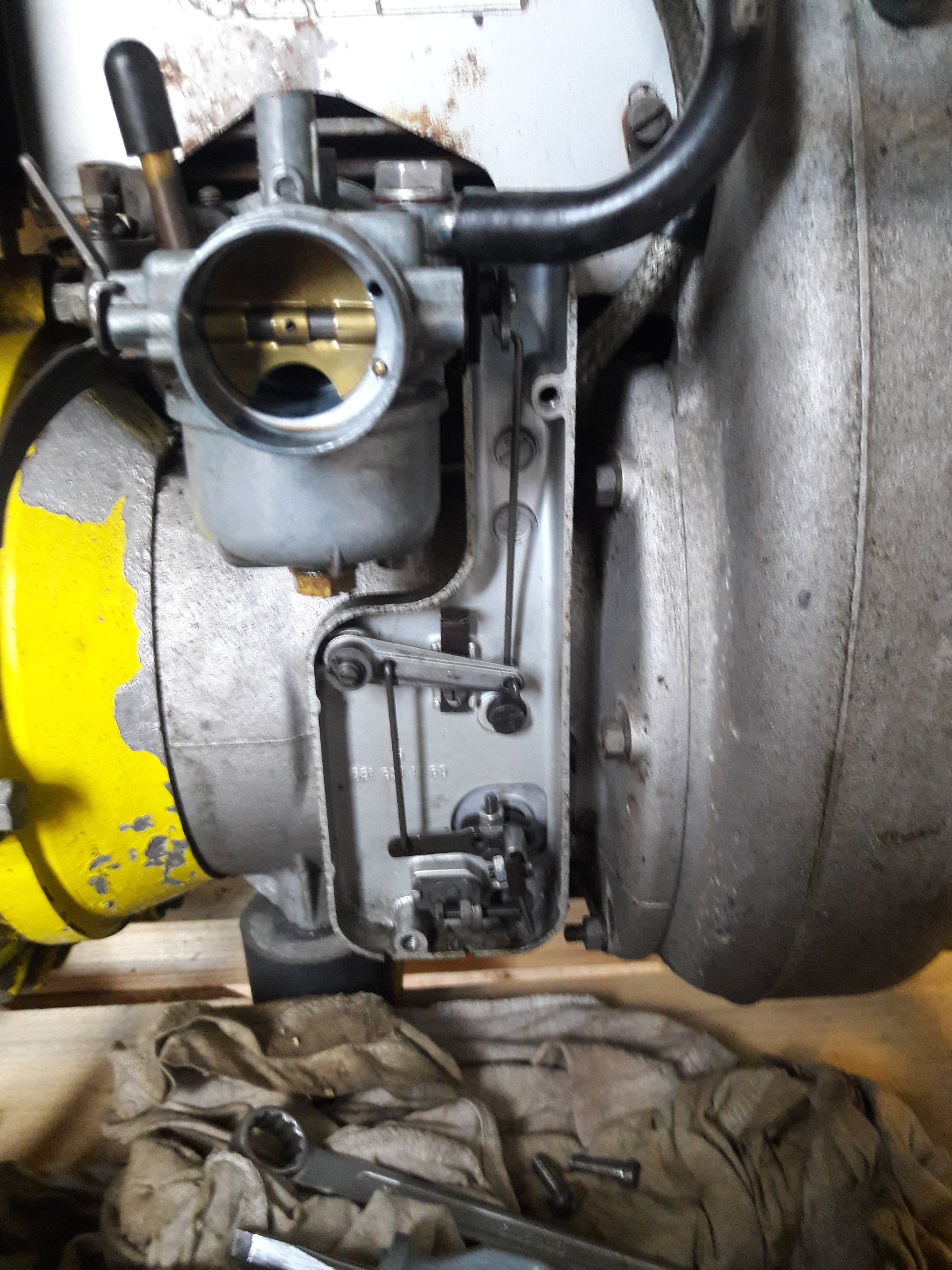

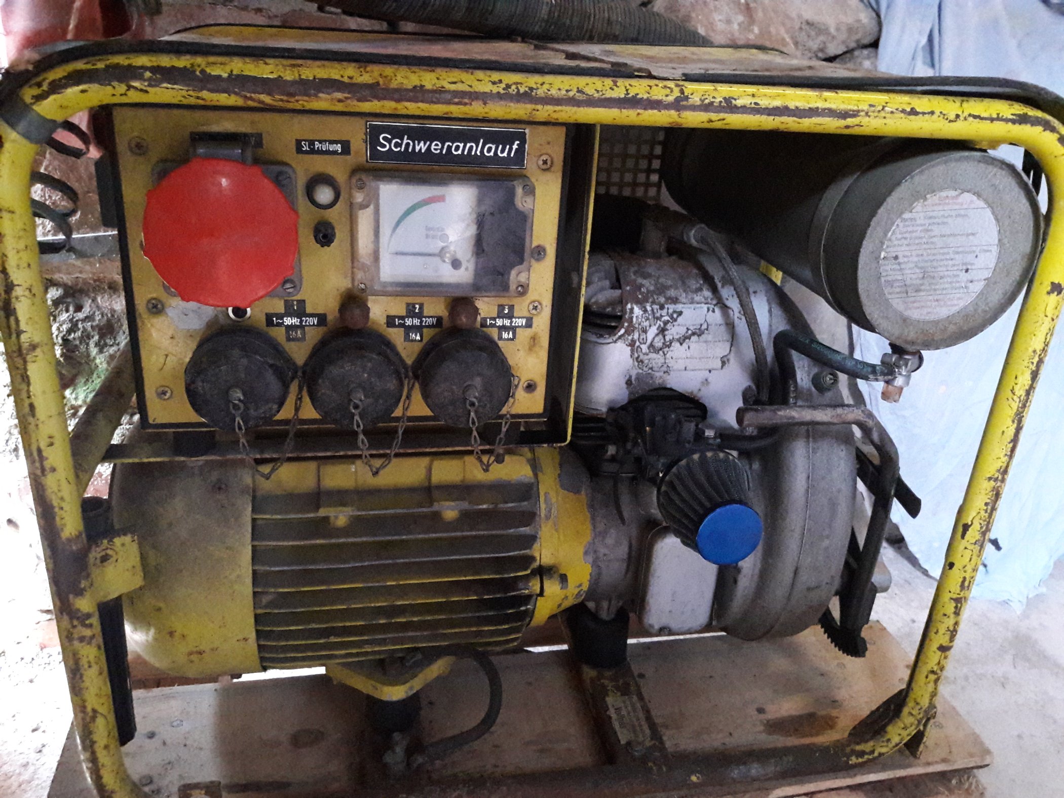

Ich bin seit kurzem Besitzer eines Sachs Stamo 282 (275 ccm, 6.2 kW) mit Bing Vergaser, welcher in einem Kirsch Knurz Notstromaggregat mit 5 kVA verbaut ist. Das Gerät springt an und läuft, mangels Erfahrung kann ich aber nicht sagen, ob es läuft wie es soll. Ich habe das Gerät gekauft wie in folgenden Bildern dargestellt:

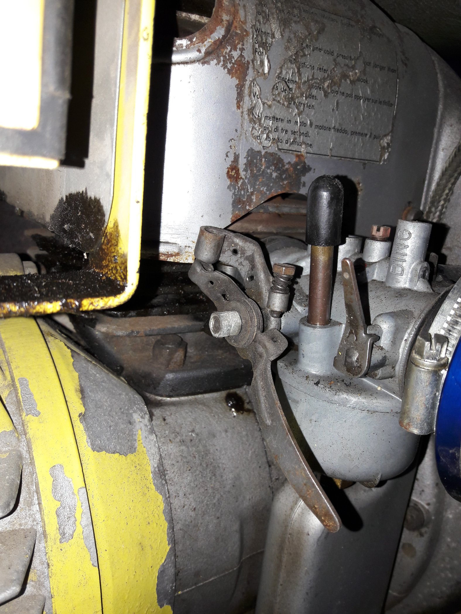

Das Aggregat soll für den Betrieb einer Hebebühne (3 kW Motor) genutzt werden. Das grundsätzliche Problem ist, dass das Aggregat die Bühne nur dann bewegt, wenn man am Aggregat händisch den Gashebel nach unten drückt. Es erscheint mir nicht falsch, dass das Gerät bei höherer Drehzahl mehr Leistung hat, jedoch lässt sich der Gashahn nicht auf einer Position fixieren, er ist locker. Die Drehzahl habe ich nicht gemessen, möglich, dass beim Gasgeben die Nenndrehzahl von 3000 rpm überschritten wird und dadurch ein Schaden von Motor oder Stromerzeuger entsteht.
Am Aggregat ist wie auf einem der Bilder zu sehen ein Drehzahlregler verbaut und ich bin unsicher, ob sich genau deshalb der Gashahn nicht fixieren lässt. Die Aufschrift auf dem Gerät sowie Anleitungen im Netz (http://www.sachs-stationaermotoren.de/diverses.html) weisen aber ausdrücklich darauf hin, dass bei Motoren mit Regler das Gas immer auf Vollgas gestellt werden muss, damit der Regler richtig arbeitet. Ist dies korrekt und wenn ja, was muss ich tun, damit dies bei meinem Gerät funktioniert? Welche Art Regler ist in meinem Gerät verbaut?
Natürlich habe ich auch schon im Internet herumgelesen und auch die Suche hier im Forum bedient, leider keine Antwort gefunden. Ich habe den Eindruck, dass ich so weit am Anfang stehe (so wenig verstehe...), dass ich noch nicht die richtigen Fragen stellen kann. Ich hoffe ihr könnt mir erste Anhaltspunkte zum Betrieb des Gerätes geben. Wichtig wäre mir, mehr über das Grundprinzip sowie Möglichkeiten der Einstellung an diesem Gerät zu lernen. Denn aus irgendeinem Grund finde ich den Motor echt interessant und habe Lust damit zu arbeiten und zu lernen. :D

Zu deinen Fragen, verbaut ist der Grobregler, bzw. Kugelregler. Da der Regler angeschlossen ist, kann er eigentlich nicht überdrehen.
Der Gashebel blockiert die Drosselklappe, daher kann der Regler nur dann richtig Arbeiten, wenn sich die Drosselklappe frei bewegen lässt. Du schreibst, der Gashebel lässt sich nicht fixieren, kann aber runtergedrückt werden, wie passt das zusammen? Du müsstest über den Gashebel, ohne Last, alle Drehzahlbereiche erreichen können und diese auch feststellen. Oder bewegt sich der Hebel in einem Bereich zu leicht, so dass der automatisch teilweise runtergedrückt wird?

Ich habe mich evtl. nicht präzise genug ausgedrückt, ich probiere es nochmal: durch Herunterdrücken des Gashebels kann ich wie gewünscht "Gas geben" und höhere Drehzahlen anfahren. Ich muss den Hebel dabei jedoch stets händisch auf einer Position festhalten, sonst geht dieser von selbst wieder nach oben (zu geringerem Gas). Das meinte ich mit "der Hebel lässt sich nicht fixieren". Sollte der Gashebel feststellbar sein, z.B. auf der Position "Vollgas"?

Soweit ich weiß hat der Gashebel eine Federscheibe verbaut, die mit einer Mutter vorgespannt wird.
So kann mann einstellen wie schwer oder leicht sich der Gashebel verstellen lässt.
Normalerweise muß der Hebel so stramm eingestellt sein, dass dieser auf der gewünschten Position hält.

Wenn der Gashebel ohne Last manuell so weit geöffnet wird, dass die voreingestellte Drehzahl im Regler (u.a. durch die Anzahl der Kugeln in den Reglerschalen) überschritten wird, schließt der Regler die Drosselklappe. Bleibt der GAshebel aber auf der Stellung, kann der Regler diesen nicht weiter aufdrücken, wenn mehr Last und somit mehr Drehzahl benötigt wird. Daher muss der Gashebel ganz geöffnet sein, damit der Regler die Drosselklappe von fast geschlossen (ohne Last) und voll geöffnet (Volllast) regeln kann.
Richtig, wie Christoph schrieb, stimmt was mit dem Gashebel nicht, die Kontermutter sollte nicht außen sein, eher innen. Ist schwierig zu erklären, vielleicht bekommst du es auch so hin. Das System ist recht sensibel, er wird jetzt zu leicht angezogen sein, zu stramm kann der Regler nicht richtig arbeiten, da die Drosselklappe dann schwerer geht.

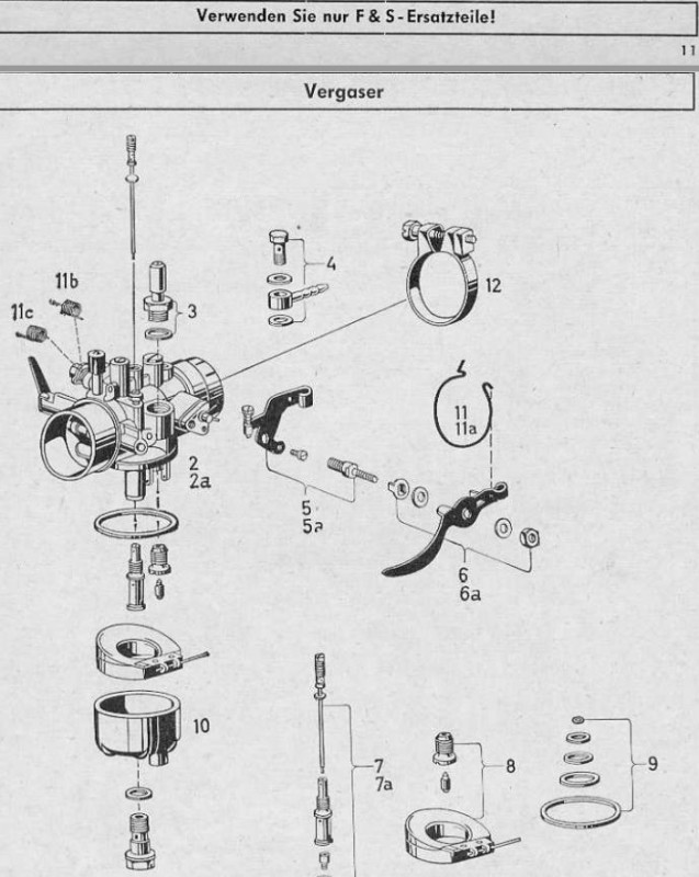

Anbei noch eine ET-Ansicht.
Bei der Nr. 5 ist am Gewinde eine Mutter mit bei. Diese wird eigentlich mit der äußeren Mutter (bei Nr. 6 mit bei) gekontert und keine Doppelte Mutter wie bei dir genommen.
und wie geschrieben, nicht normal fest anziehen, sondern gefühlvoll.

@Andreas2238: Danke für den Hinweis! Erkennst du, dass mein Regler verstellt ist an meiner Ausführung oder anhand eines Bildes? Ist die von dir genannte "Chokeklappe" die Drosselklappe hinter dem Luftfilter (4tes Bild, Messingfarben), oder meinst du etwas anderes? Beim Betrieb hatte ich den Hebel dazu immer nach ganz nach vorne umgelegt, d.h. Klappe ganz geöffnet.
