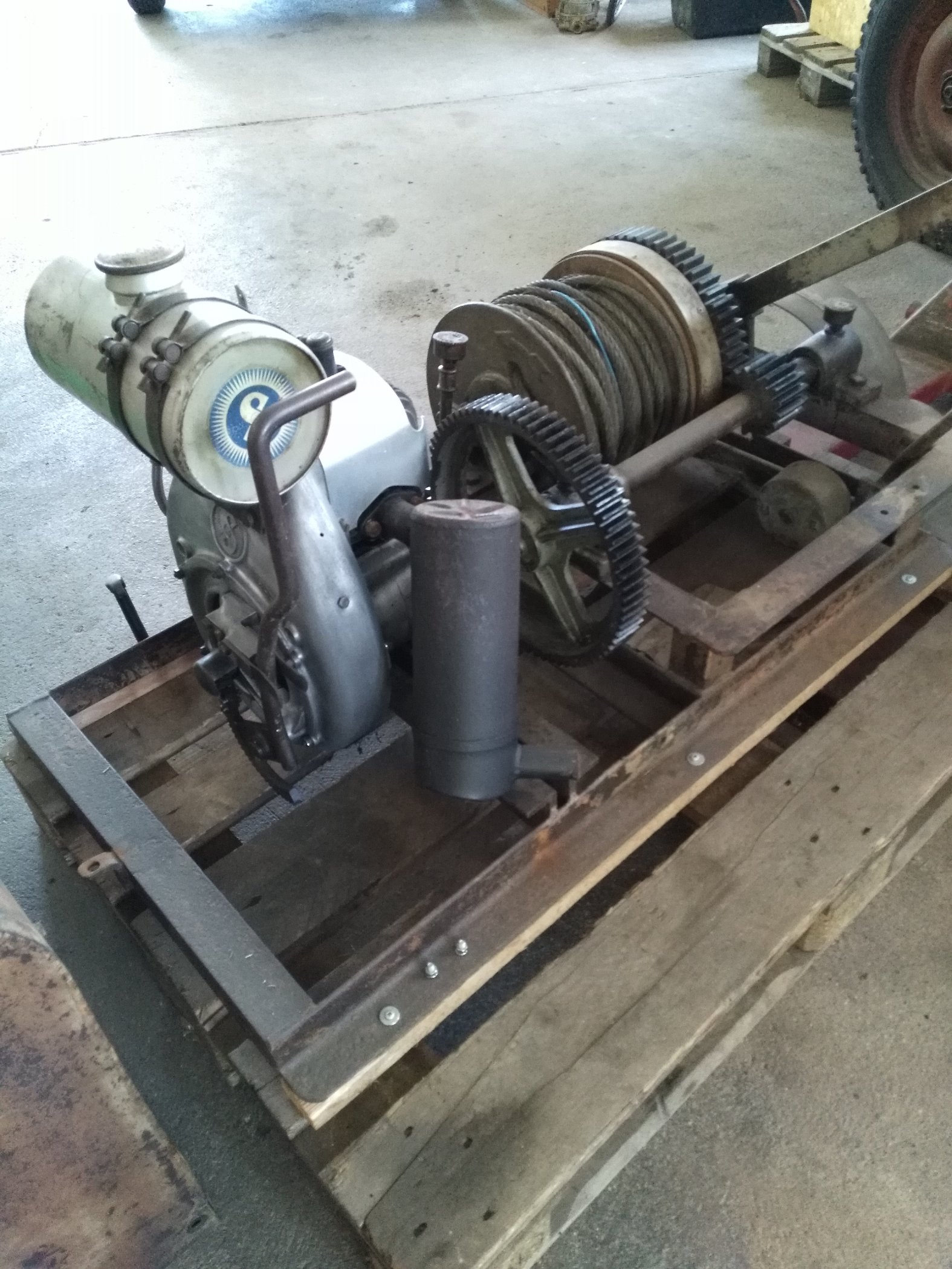

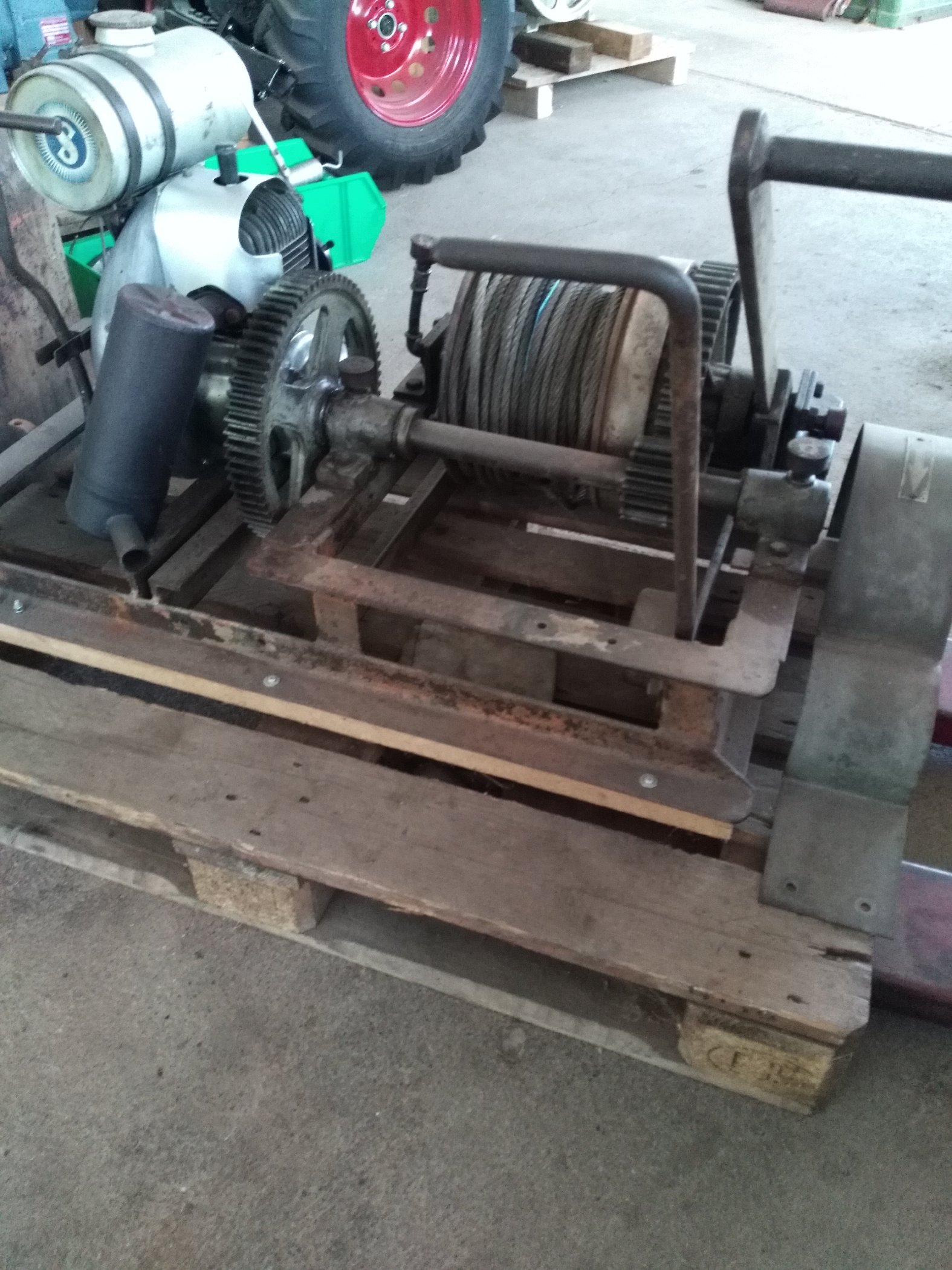

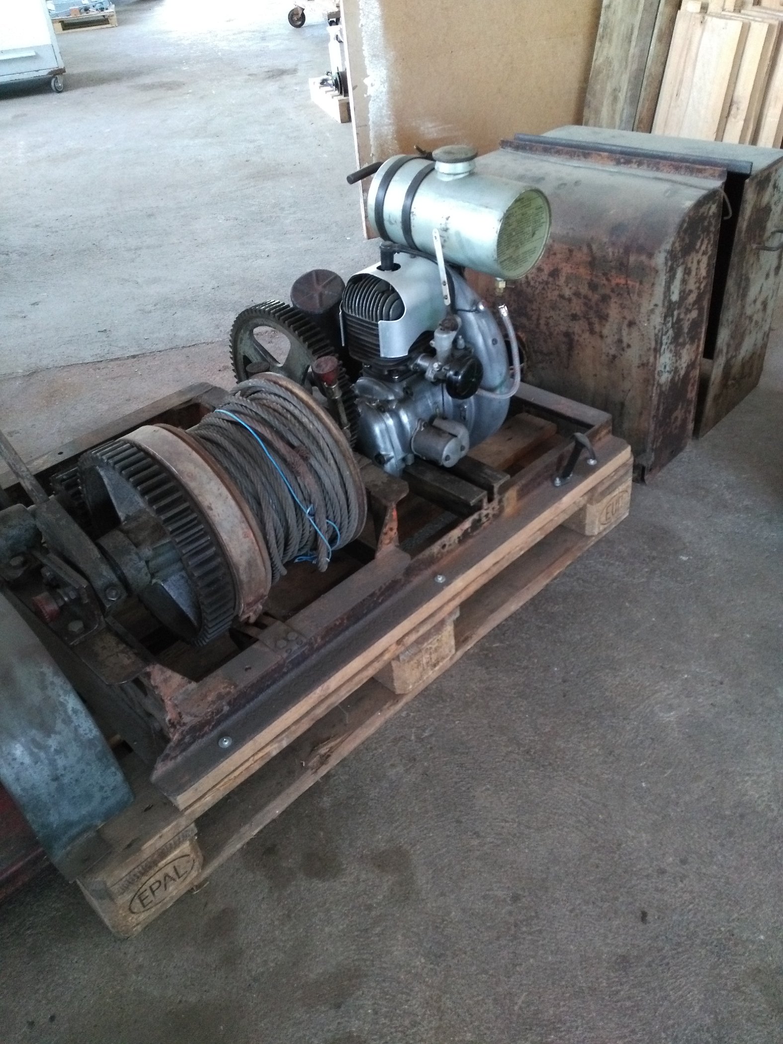

Hallo.
Ich hab auch noch eine Seilwinde mit einem Sachsmotor. Ich glaub ein Stamo 160.
Hab ich mal als Dreingabe geschenkt bekommen.
Lag schon im Schrottkontainer!
Allerdings war der Zustand auch dementsprechend
Nach der komplettüberholung läuft das Teil wie am ersten Tag
Die Metallhaube neben dem Motor ist normalerweise über dem Stamo als Schutz montiert.
Ps: Ob der Motor schon immer da verbaut war, weiß ich allerdings nicht. Es gibt Anzeichen, dass zuvor mal ein anderer Antrieb montiert war.
