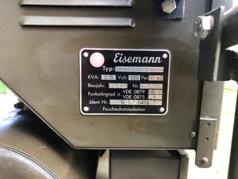

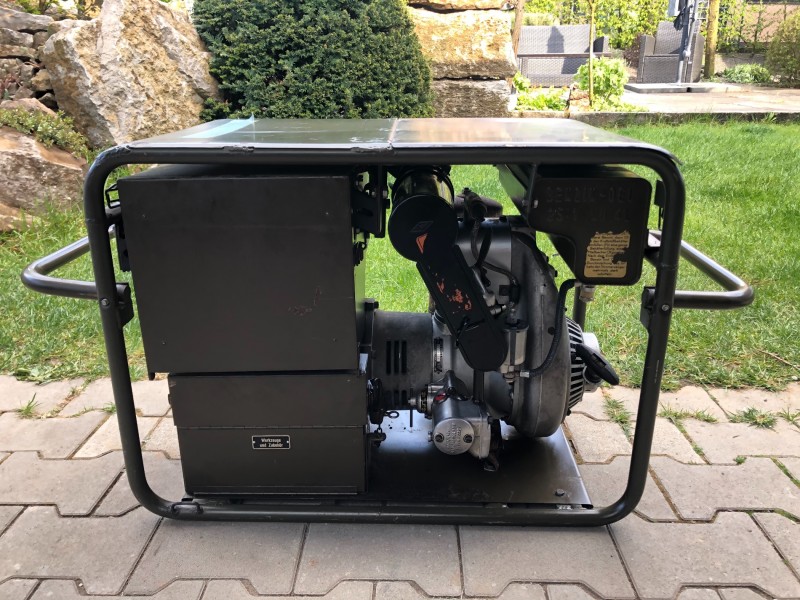

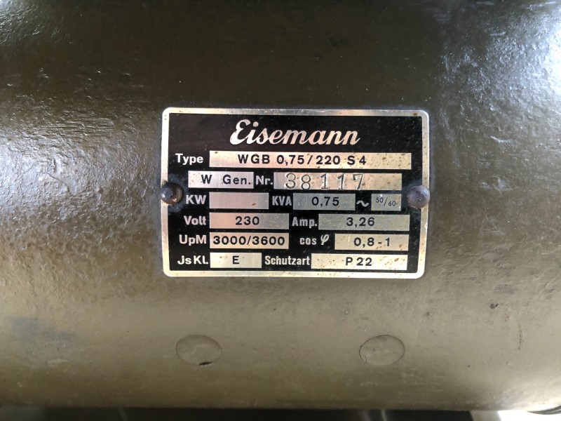

Eisemann Bundeswehr Stromerzeuger Baujahr 1962.
Sachs STAMO 100 Zweitaktmotor. Ca. 37 Betriebsstunden gelaufen.

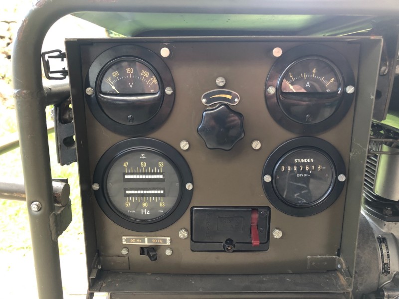

Motor springt leicht an und läuft ordentlich, Generator erzeugt aber keine Spannung!

Stromerzeuger müssen häufig nach Standzeiten neu magnetisiert werden, damit sich die Erregung aufschaukeln kann.
Bei manchen Typen reicht es, kurz 12V etwa von einer Fahrzeugbatterie an die Ausgangs-Kontakte zu legen. Sicherlich können die Stromerzeuger-Auskenner mehr dazu sagen.

Bei 12 V an den 230 V Ausgangsklemmen muss man natürlich auch schon recht schnell reagieren, damit einem nicht das nette 12V-Säurepäckchen um die Ohren fliegt oder man noch gerade mit den bloßen Fingern irgendwas Falsches berührt- empfehlenswerter ist es, das Feld zu magnetisieren, da dieses nur die relativ geringe Erregerspannung benötigt.
